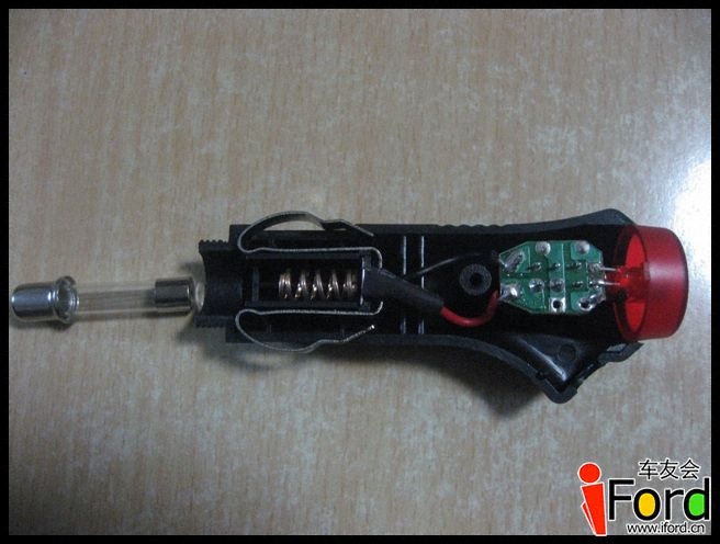

福克斯的点烟器是那种长期供电的,也就是说,无论你车处于什么状态,熄火或着车以后,点烟器都是有电的,虽然有一定的好处,比如点烟或连接其他用电设备,但也同时又有个副作用,就是在连接导航行车记录仪等设备时造成电力的浪费,时间长的话还可能造成电瓶或电器的损坏,通常的做法就是不用这些设备时,从点烟器上拔下来,用的时候再插上,偶尔的还可以,但要是行车记录仪的话,就明显不方便了,总不能每次都拔来拔去的吧,所以想到了一个加装开关的方法,这样就不用拔来拔去的了。
说干就干,于是买了一个带开关的点烟器插头
打开折后是这个样子,其实很简单,就一个开关

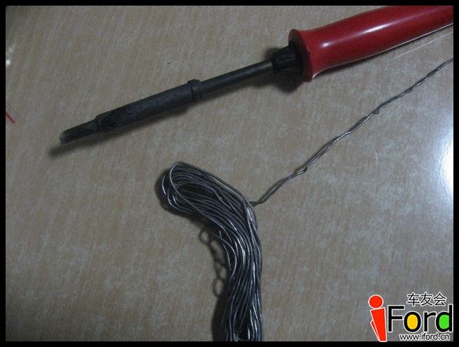

准备电烙铁和焊锡

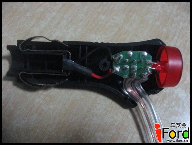

将原来的点烟器插头拆掉,两根线,分清正负极,再焊接到相应的点上就OK啦

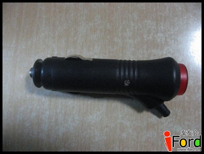

比原来的插头难看了一些,但功能上要好了很多

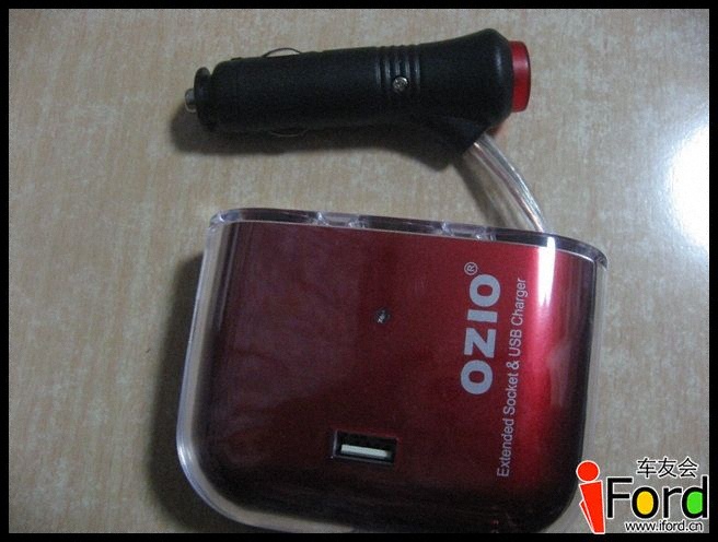

装车后的样子,这回省事了,不用总插了拔,拔了插的了

如果三个插座各有一个LED灯指示那个在通电,就更棒了。
hongyi 发表于 2013-4-28 23:08
hongyi 9#
2013-4-28 23:08
楼主用的是奥舒尔EF-32一分三点烟器。
问,质量怎样?用材如何?使得住啵?
