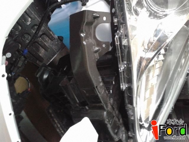

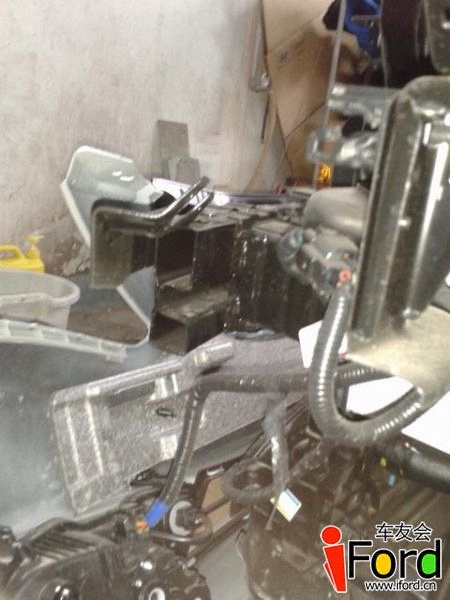

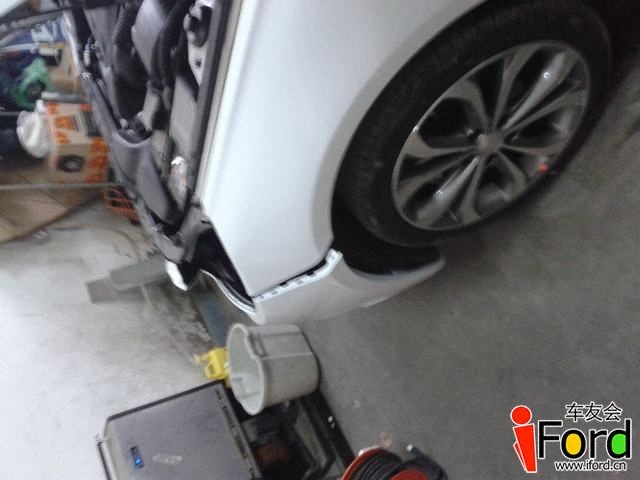

被4S逼装的氙气大灯。因为近光是透镜,所以首选了改近光,因为4S一般不让人进去看装饰过程。。。。所以没带相机。。。但意外进去了。。。嘿嘿。。就赶紧手机偷偷拍照了。因为偷拍。。所以不太全,但是保险杠特写。是亮点,,,
废话不多。上图!!

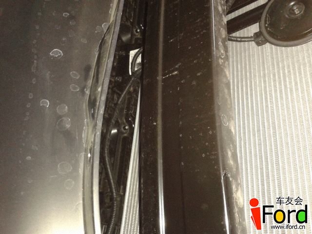

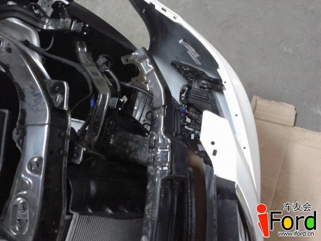

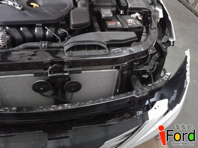

正拆呢,因为要把安定器固定到大灯总成上面。所以拆了大灯总成.

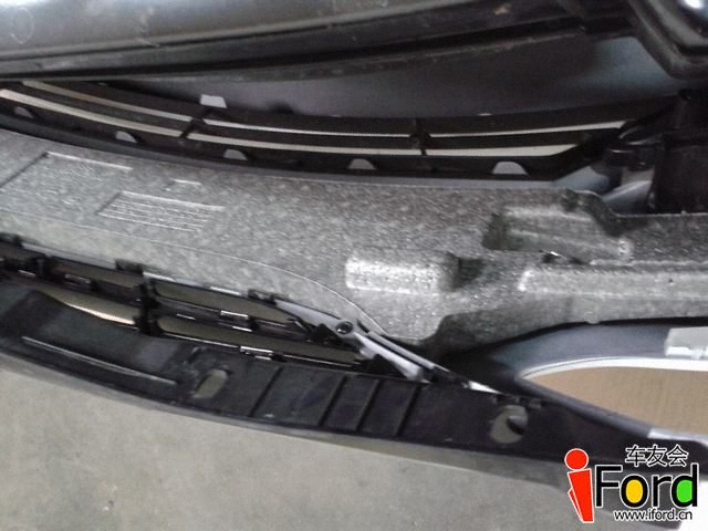

拆下来的前脸,带泡沫保护。。。

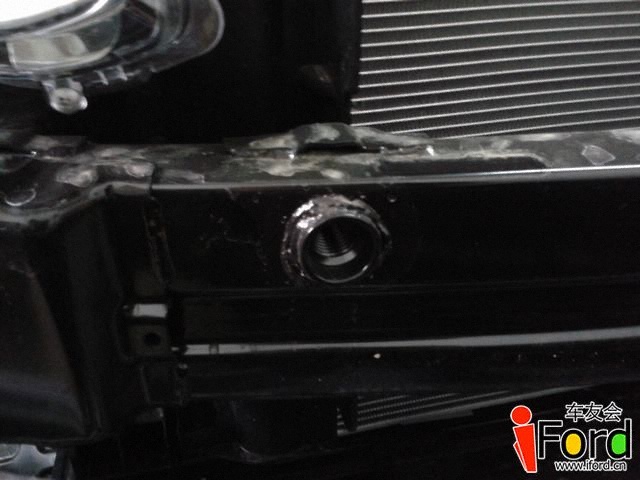

防撞梁多图
20130426_163613.jpg 20130426_163705.jpg 20130426_163740.jpg 20130426_163804.jpg 20130426_163815.jpg 20130426_163830.jpg 20130426_163944.jpg 20130426_163929.jpg

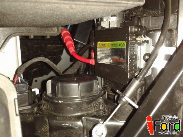

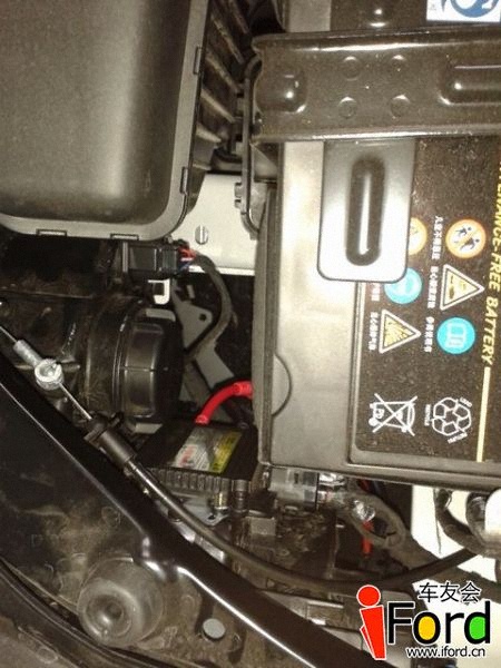

安定器装的位置还可以,放在大灯总成上面了。用螺丝固定上去,同时下面给贴了3M胶。防止震动产生噪音

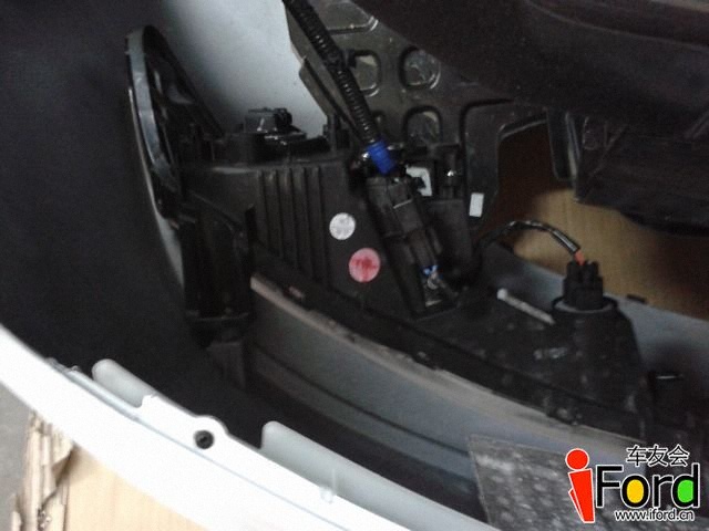

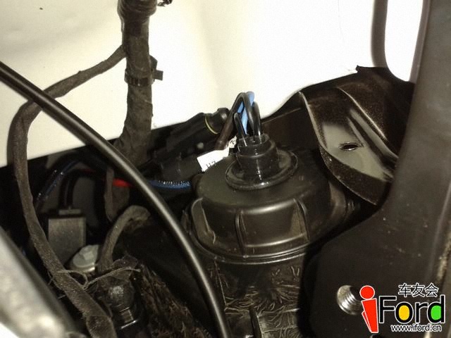

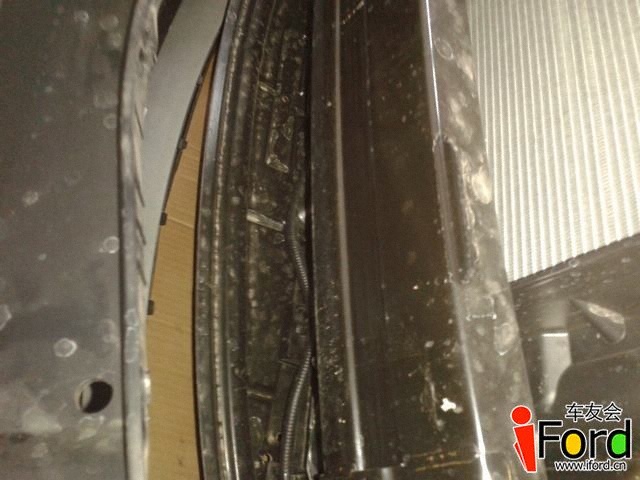

这个是氙灯走线时候,后盖开孔后,胶皮赛堵口的图

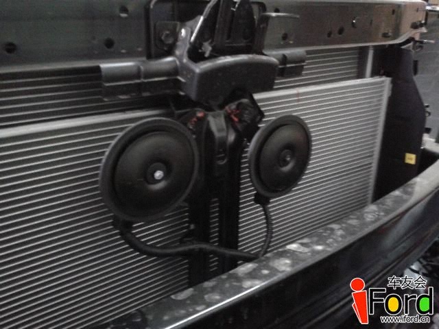

雾灯的线都包裹到接头。。防御做的还算给力
留个问题。。。保险杠留的这个是干嘛用的????答对CK发美女。。答对的他都发。。。

螺丝孔是拖车钩的固顶位
