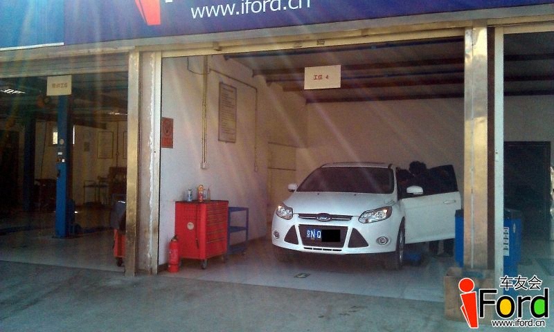

小福到家

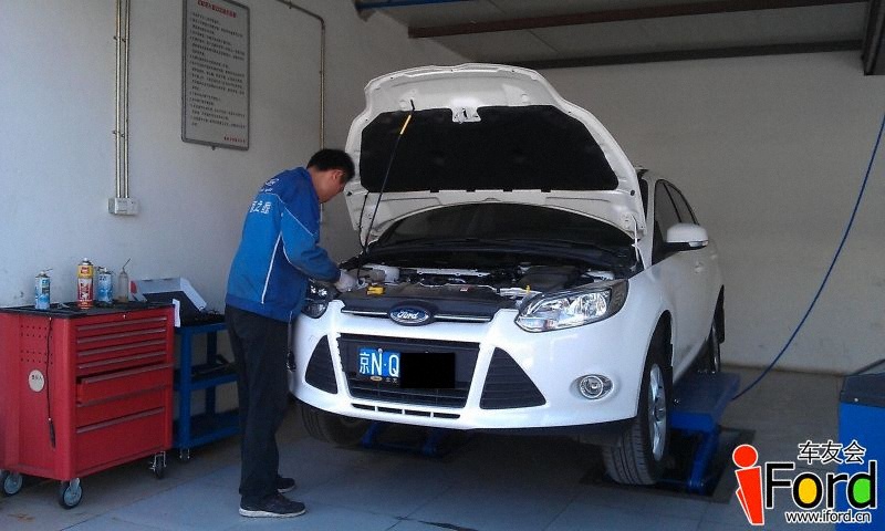

感觉小福在夜间灯光偏暗,但又不想换大灯,所以决定请爱福换个高亮度的欧司朗。
牛师傅亲自指导

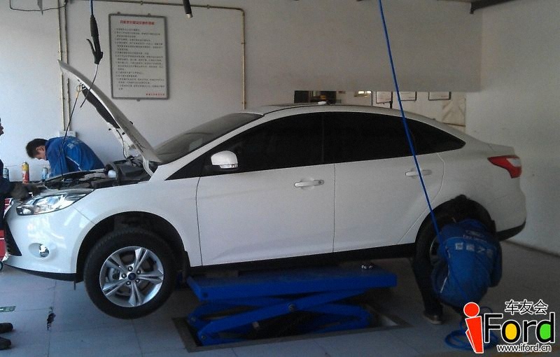

这组换灯泡,另一组已经给我卸轮子了。。

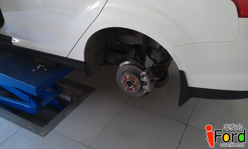

为什么我的刹车片中间都锈了?

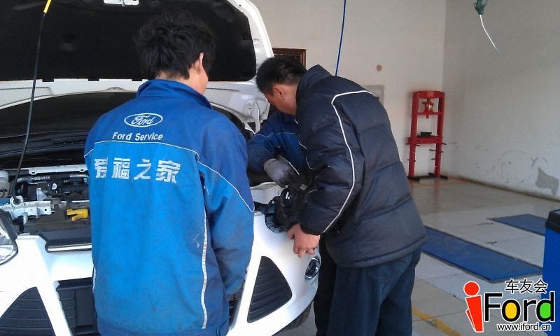

安装师傅在找保险安装点,这次红线直接接到保险上了,安全起见,又买了保险取电器,等货到了再让牛师傅帮忙再改一下,

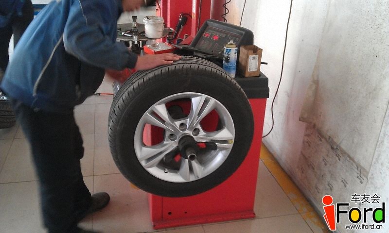

发射器已经安装完了,小师傅在做动平衡前剔除轮胎内的小石子

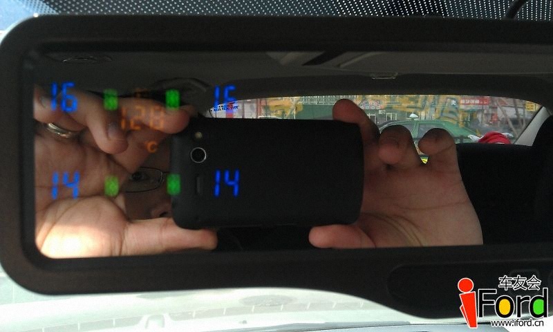

安装完成

外面那一圈是刹车盘,中间生锈的是固定轮毂的,下雨洗车都会有一部分存水造成生锈,是正常的
点评
呵呵,说明我洗车比较勤。。  发表于 2013-4-2 14:55
