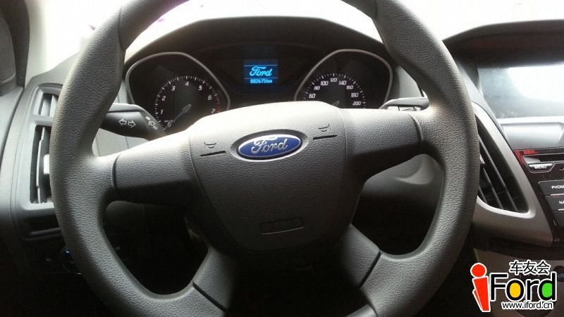

方向盘裸照

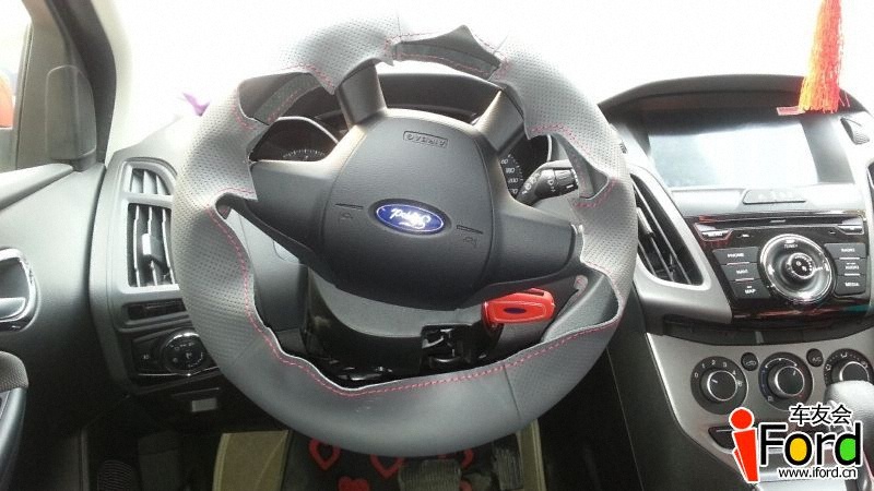

先将方向盘打半圈,把5、7点位置向上,并套好方向盘套子,我听从车友们的建议,没用两面胶

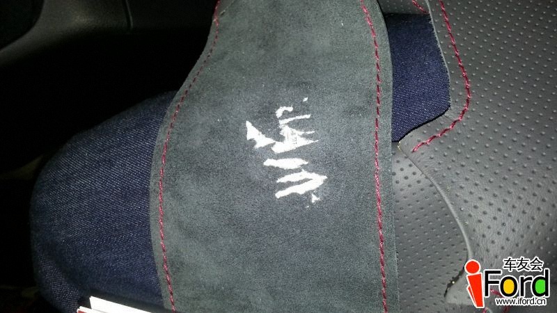

插一张,还没有套上的图片,这个徐记的都有个不干胶标签,在方向盘套子的背面,上面写着如果要有问题凭标签来退货,我撕了半天啊。。。这个结实啊。。根本撕不下来啊。。。最后我实在懒得弄了。就这样吧。。。{:soso_e127:}

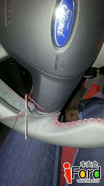

穿针引线,只把线的一端打死结(这个是西最后缝的时候照的,其实西第一次穿了好长的线。。。基本都快缝完才用完线,这点是最后那一点用的线,其实用线很省的。{:soso_e121:})
开始缝了哦,友情提示,最开始缝的时候,最好穿过皮子,别直接穿在那个线上,我觉得吃不住劲,这样也能把两边的皮子很好的缝在一起,基本前两针我都是穿过皮子,紧实以后,开始再穿外面那个明线。{:soso_e112:}

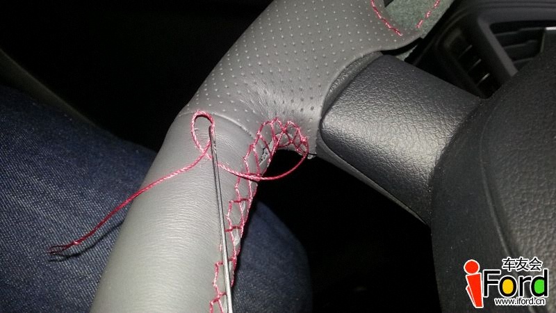

遇到中间接头的位置(也就是打孔皮和普通皮子接口的位置)这儿包裹比较吃劲,我也是穿进皮子来使套子更结实的贴合原方向盘的。这块根据大家自己的实际情况决定。
缝到半截要收线了也要特别注意缝合的紧实度,最后那点也最好穿过皮子本身,而不是仅用外面的明线,这个也看实际缝合过程中的情况吧,因为我有的地方缝的时候比较轻松,有的地方就比较吃力。
下面这个图我是线弄长了,懒得中间再剪了,就直接缝过去了,你们看实际情况决定。

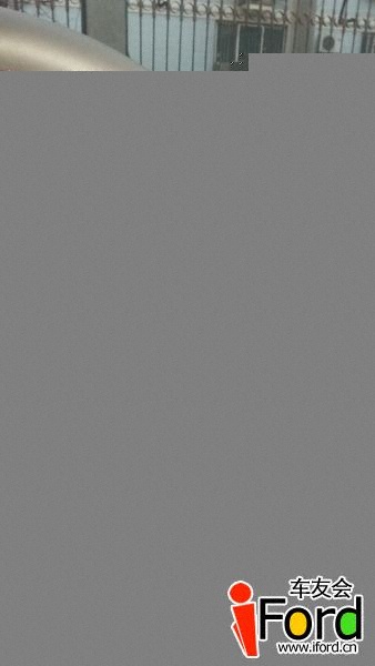

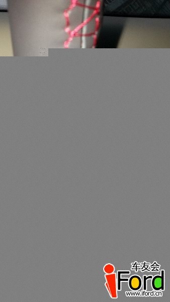

缝好后,在外面贴着皮子打个死结就行,手指按着死结,一边拽线就行,会缝衣服的,怎么收线应该都知道。{:soso_e113:}不知道就问妈妈,问老婆,问女友切{:soso_e121:}如果怕不结实,多打几个死结也是可以的。
打好的死结。先不用管,可以继续缝后面的地方。

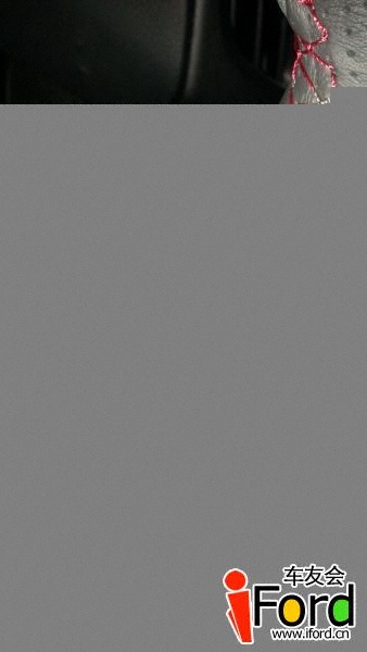

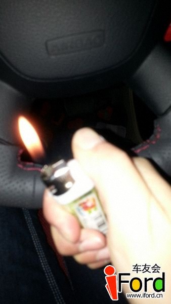

最后都缝完了减下多余的线头,留大概2公分的样子,拿打火机燎一下,这个有点风险,快烧完了,吹灭,快速利用热度把烧焦的线头按死在死结上。

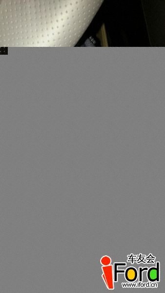

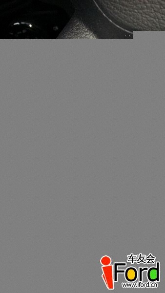

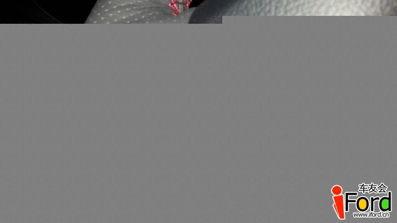

缝好的细节:
个人觉得还不错~有个2个小时完全搞定
红线还剩下很多,拆下再缝几次都够了~~{:soso_e113:}
