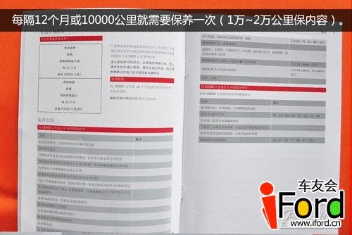

● 奥迪Q5规定的保养周期并不短
  那么正常的奥迪规定的保养周期是如何的呢?在《保养手册》当中,奥迪规定了Q5的保养周期为10000公里保养一次,每次的项目包括更换保养配件和检查项目为主。在30000公里保养的周期当中也是更换配件和检查为主,但包含了10000公里的保养项目。
(可点击大图)
  相对于日系品牌的《保养手册》上规定的1万或者5000公里就需要保养一次的情况来看,奥迪的1万保养间隔而言,奥迪品牌的保养周期并不算短。
