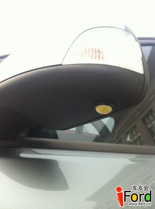

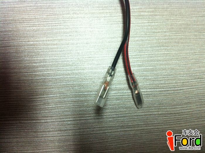

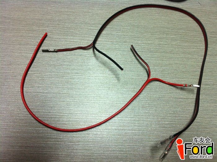

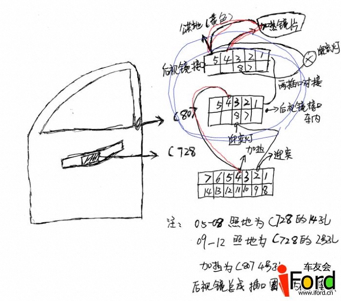

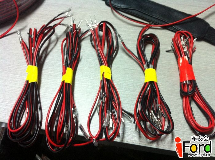

12年提车,经典福自动时尚,CA很无耻的减配了后视镜加热,我也是在一次雨雾天气外出发现后视镜沾水雾气后完全失效,所以萌生了加装后视镜电加热的想法,在参照了原厂线路图后,配合ELM开启功能(福克斯CANBUS结构决定了信号统一输出控制,终端执行动作的结构),完美实现后视镜加热及照地灯。我是12年底完成的改装,我这个人能比较纠结,不喜欢破线束,喜欢原厂位安装,也就是说安了后视镜电加热将来后视镜剐蹭,直接换个原厂带电加热的后视镜总成即可(端子插接),不需要再改线。话不多说,先上图
接线示例
年前为群友制作的线束
车门内线束
后视镜内线束,一对照地 一对电加热
照地灯效果
照地灯效果
安装位置
电加热蓝镜及照地灯效果
