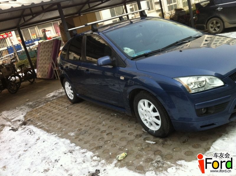

年会上看到许许多多同学都对轮毂下手了,忍不住又冲动了,回来自己动手搞了个小DIY,效果还不错,本着劳动最光荣的思想带大家一起见证小福的华丽转身,顺便给喜欢自己动手的童鞋们一点经验。
挠,现在跟交点哥一步一步来喷白轮毂吧。
首先喷白我们选择的是多幅的轮毂,老款的也行,5副的那款说实话有点……不过5副的喷黑非常好看

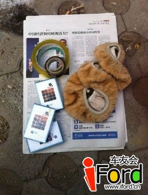

其它材料,胶带、擦车布、扑克牌,有人问为什么要扑克牌?难道休息时候可以打牌?请接着看

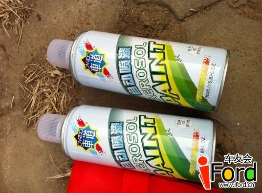

自喷漆亮白两桶,实施证明最好3桶,不要奶油白,不是很好看,就亮白的好

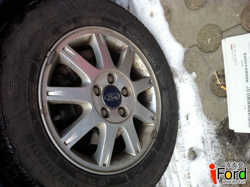

开始了,先擦洗干净,然后打磨,然后擦干,其实还挺好看的

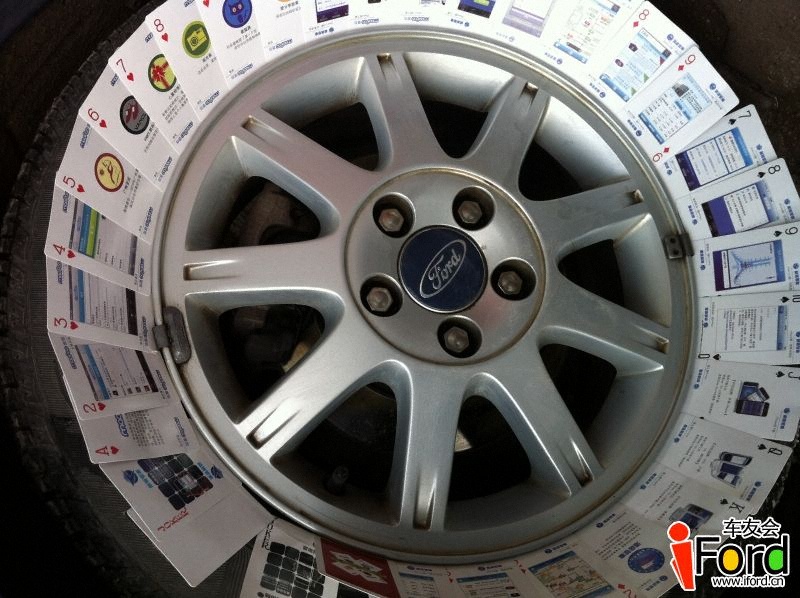

扑克牌用上了,多有艺术感,主要是为了防止喷到轮胎上
对了还有报纸,这个也不可缺少,塞轮毂里面挡住刹车盘。胶带贴好标志

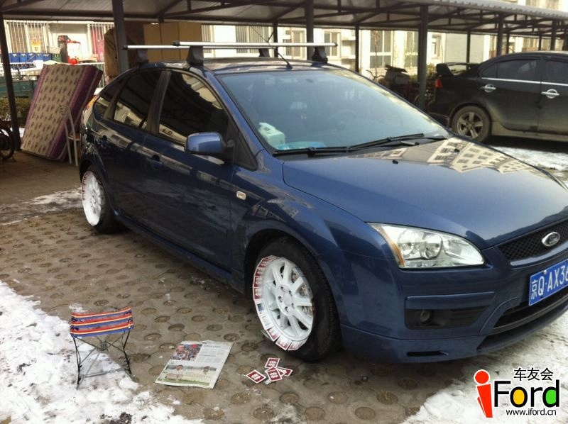

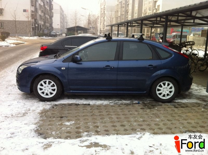

喷了两遍的效果,拆掉伪装,看起来还不错哈

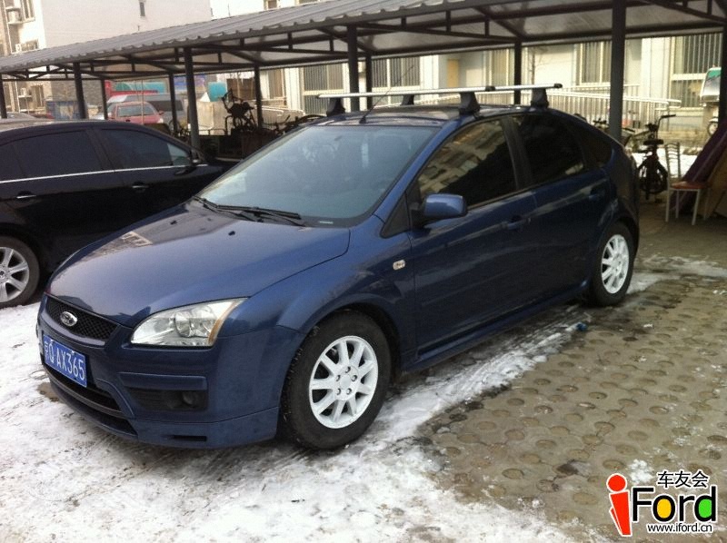

大功告成!!看着是不是还不错
看着还是比较满意的,自己动手成本20,物美价廉还锻炼身体,就是有点冷……
