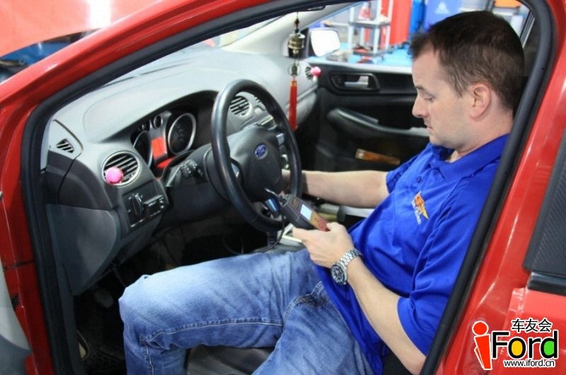

改过了,效果很明显~5000-7000转速上的比较快。用SCT刷完后效果明显是一方面,再有就是怠速很稳。。。
