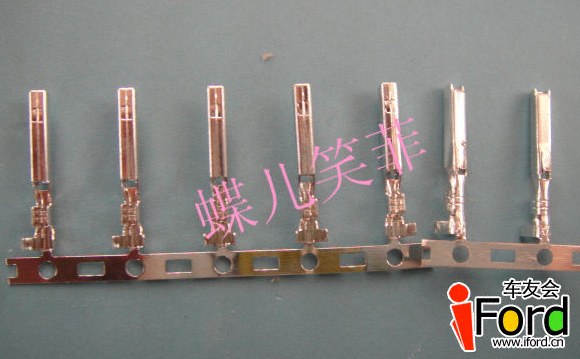

蓝色圈圈是画的是一对插头 上面的是母头,是后视镜总成的带着的  下面的是C807  是从C728出来的  C728是 ...
   0.8的端子一个(C728)   就是2mm的插针?

dijla 发表于 2013-1-15 15:58
dijla 54#

这个是母头端子 模块上的是0.8的插针
这个是母头端子 模块上的是0.8的插针
QQ截图20130115160756.png 是这一种吗

s-c 发表于 2013-1-15 16:03
是这一种吗
是的 这个是端子的母端 ,公端在模块上  你要是不放心就买这个
这个是母头端子 模块上的是0.8的插针
http://item.taobao.com/item.htm?spm= ...
没事 我已经买了散件了
http://item.taobao.com/item.htm?spm=a1z0d.1.1000638.183.zihAWd&id=10094700110用这个一样吧?

一样的
