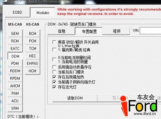

需要拆门板从DDM PDM 引线 到后视镜    安装好对应的设备   然后ELM开通对应的功能   我发的这个图是开启了后视镜加热和照地灯的  只有电脑开启了才会起作用   主要是福克斯的CAN-BUS结构使得安装这些功能非常简单

由预留插口 但是是DDM PDM模块的  也就是驾驶侧门  副驾驶门的控制模块  需要行车电脑开启功能后这个模块的对应的针脚会有相应的电压   引线是需要从DDM PDM到后视镜总成的  这一段线 没哟加热的车是没有的  貌似07之前的车就算没有加热 也有预留线  但是后来就都没了

可以 我的是12经典福 和11的是一样的  已经改好照地 电加热

自i安装的  改装店没这个水平他们不懂电路 ,需要调行车电脑

没有   车门板内有模块 直接从模块引电 然后电脑开通
