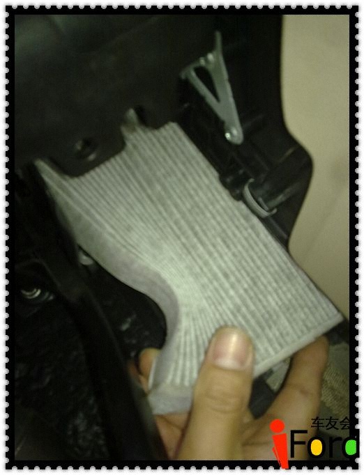

盖板终于被拿下,还要再把里面的滤芯小心的拽出来
往外拿的时候一样是很费劲,要是滤芯太脏的话,上面的浮土会弄下来好多,再次问候厂家的设计师!!!

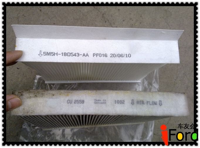

新旧滤芯的对比,为了避免广告的嫌疑,我把商标去掉了。注意箭头,安装时是有方向的
还是很脏的嘛

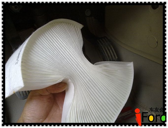

把新的空调滤芯再装回去,不太好装,要有点耐心,这样捏着一点点的慢慢往里装,注意方向呦。再一次问候厂家的设计!!!
真不容易啊,总算装回去了,累的手都有点抖了,呵呵
