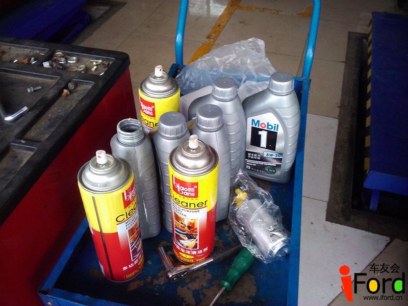

美孚1号5W30 SN全合成行货与汽油滤芯

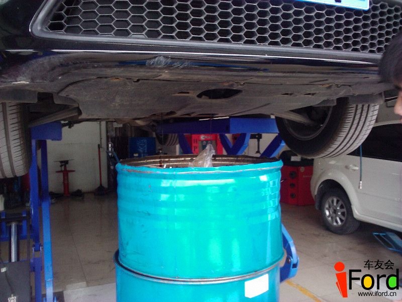

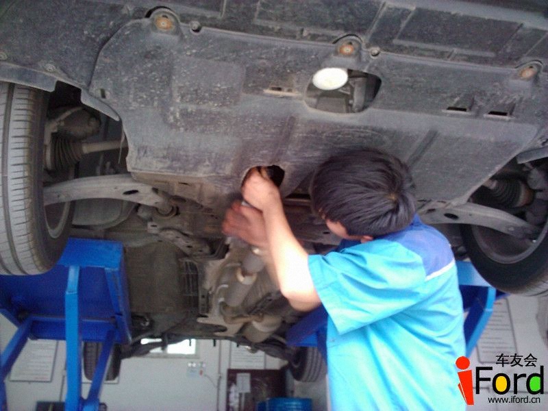

放掉旧机油

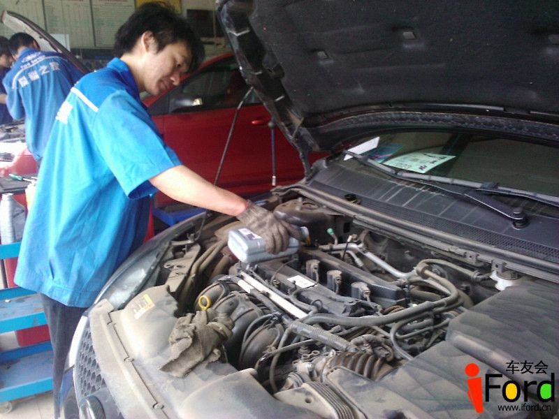

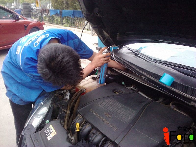

给小福注入4.3L新机油

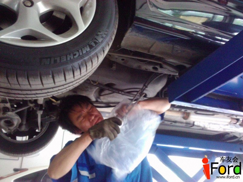

更换汽油滤芯

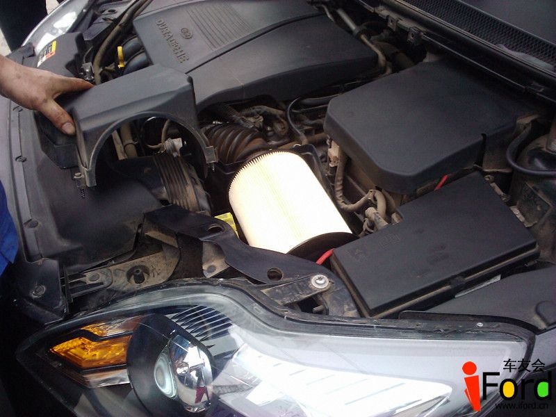

更换完的空气滤芯

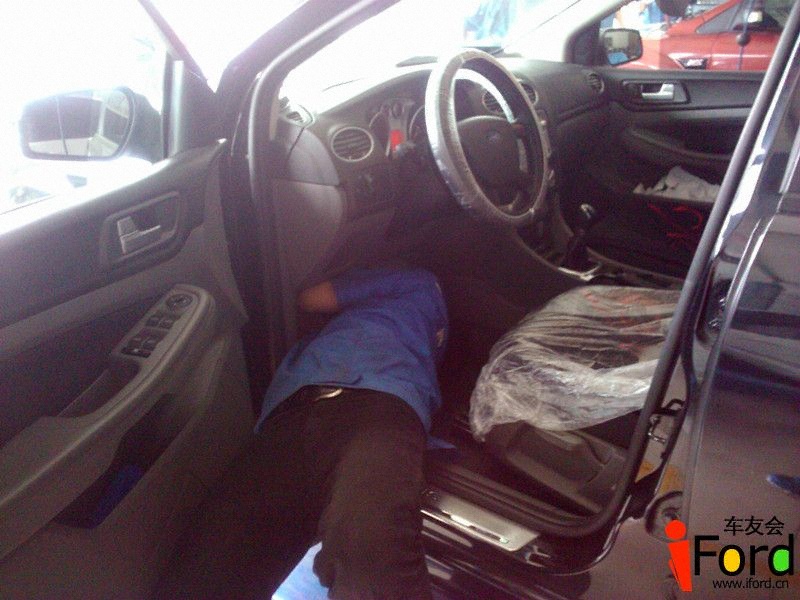

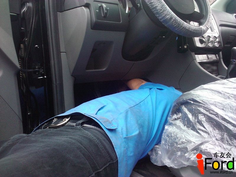

小师傅在拆空调滤芯,比较费劲耗时,辛苦了~~
小师傅在装空调滤芯

换空调滤芯确实很费劲,这个位置不知道是谁设计的,

网上还看到有福友为了换空调滤芯,把油门踏板都拆了。汗一个。。。

那个空调滤芯的位置设计的实在是太2了
