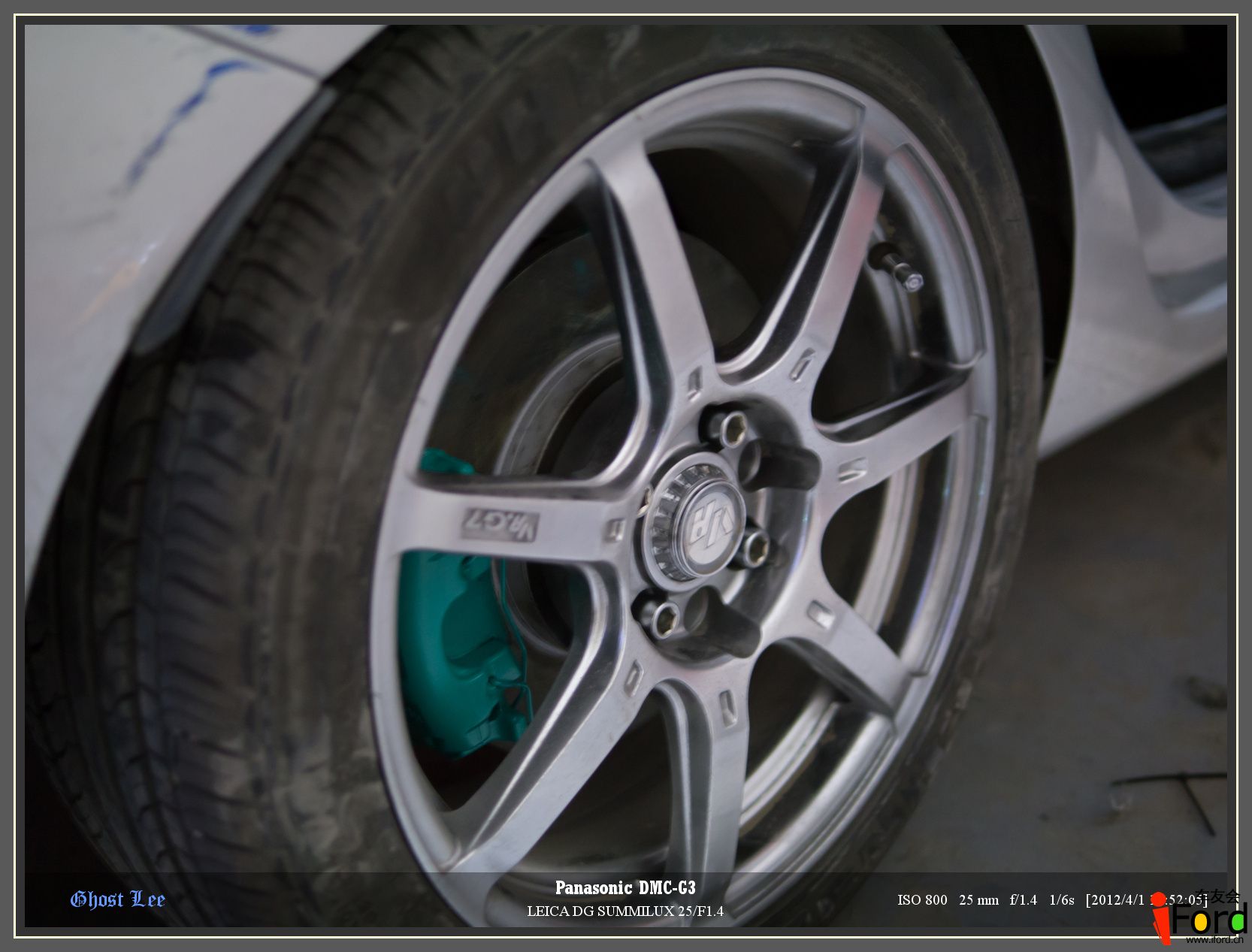

老规矩,先上效果图尝尝鲜:
前盘!
后盘!

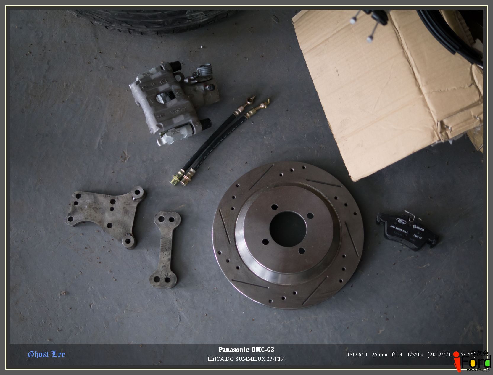

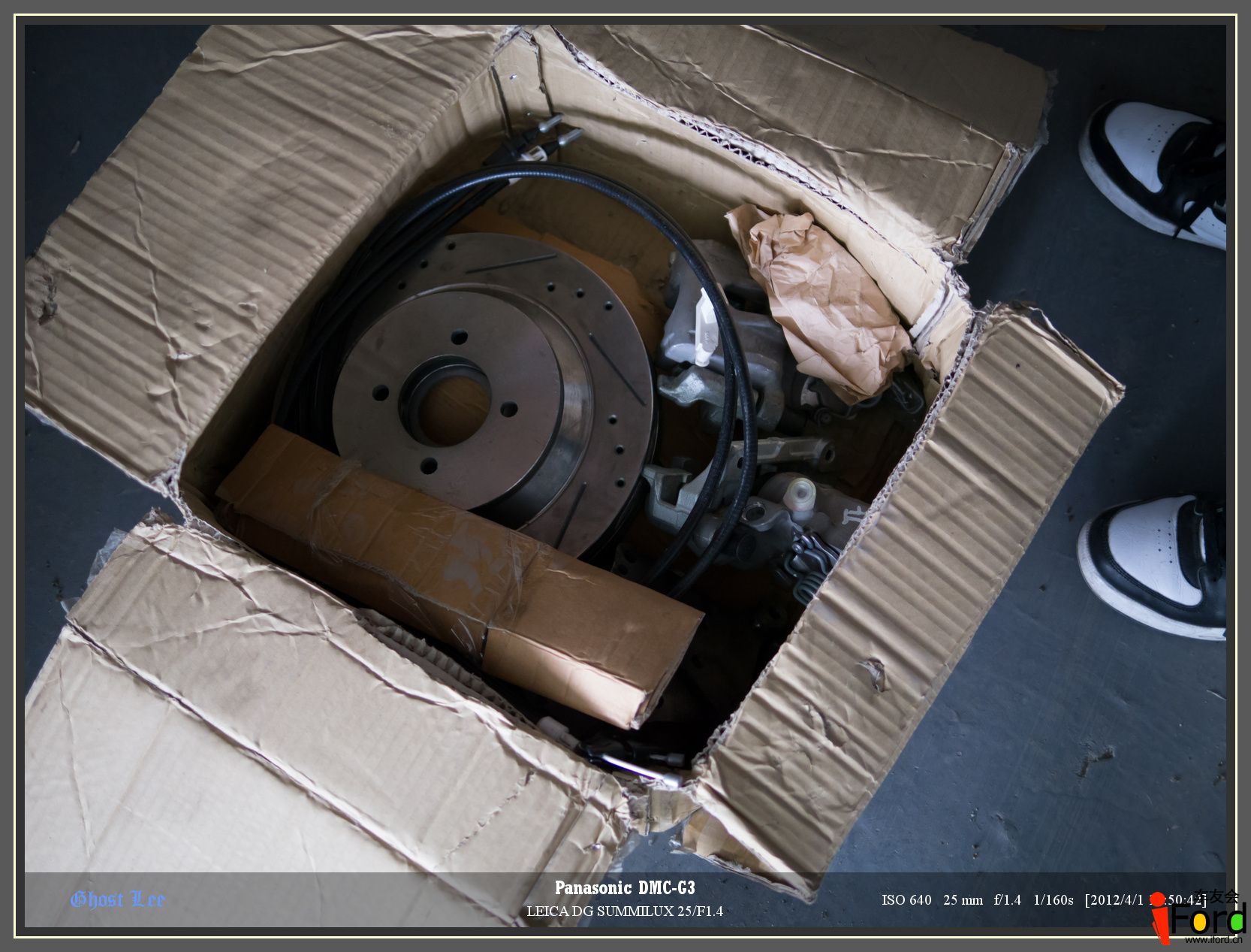

这是进的货,国内木有,从台湾搞的
散落一地呀~我造反呀~

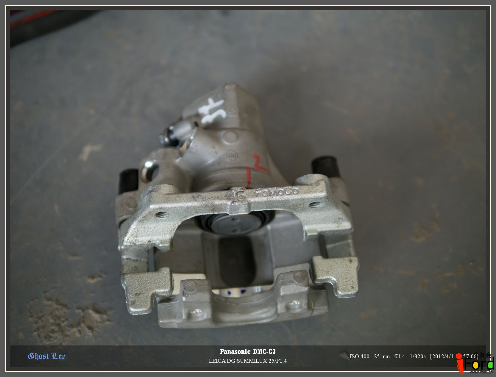

注释:左上银灰的是后轮卡钳(原厂单活塞),左下那俩带孔的铁块子就是桥位,方形是后轮的骨头形
{:soso__5834001834049628438_3:}是前轮的,卡钳旁边那两根就是传说中的钢喉,中间是前加大盘,右边是刹车皮。后盘和手刹拉线忘了拿出来拍了
{:soso_e127:}

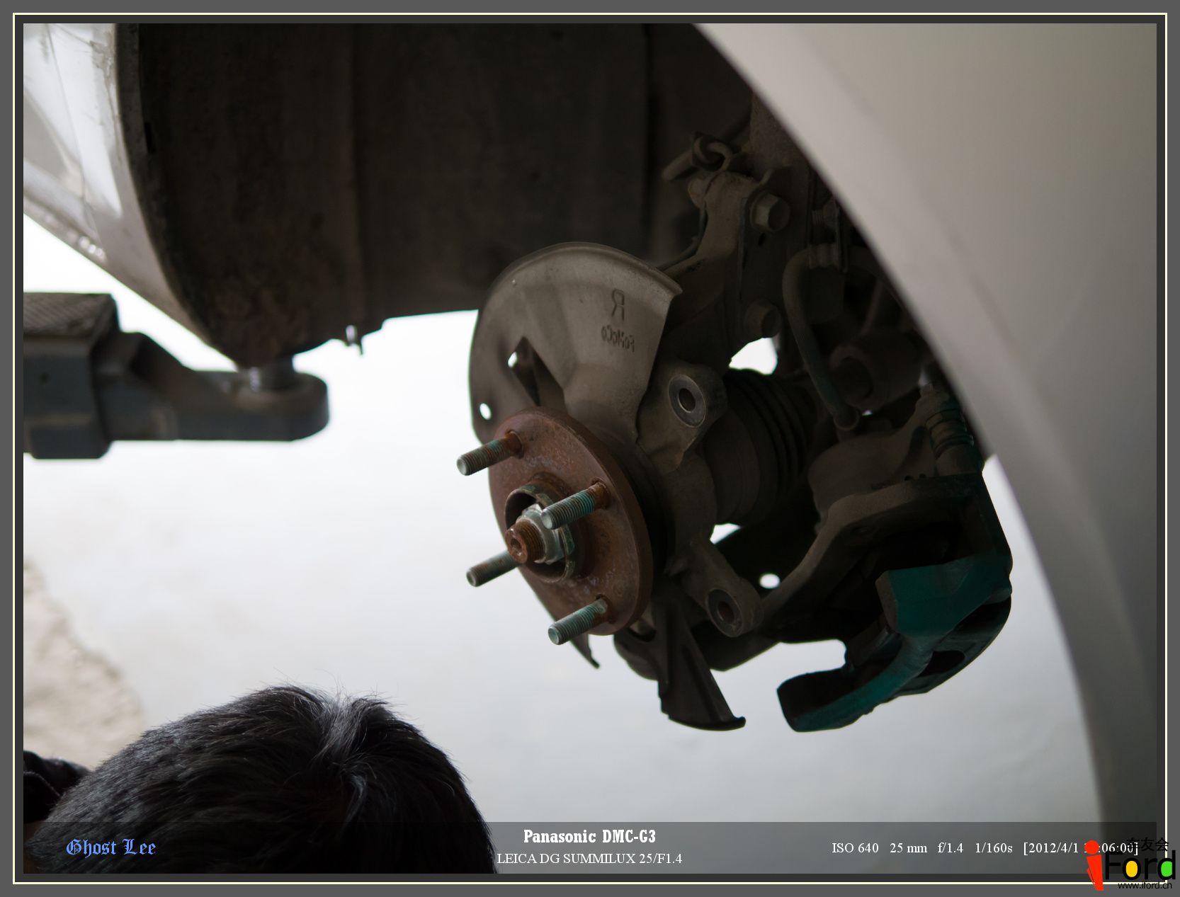

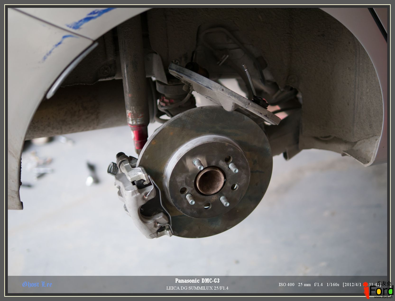

拆除原厂前盘
新盘效果图

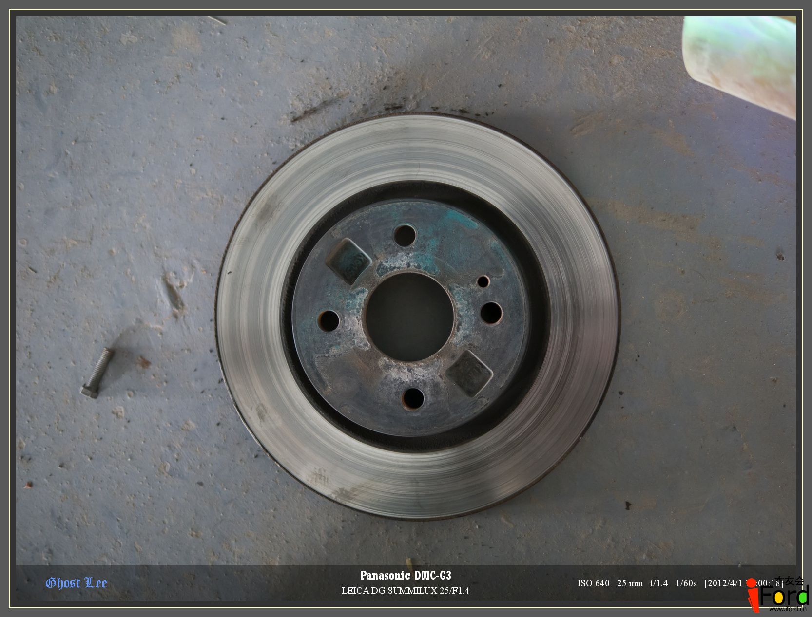

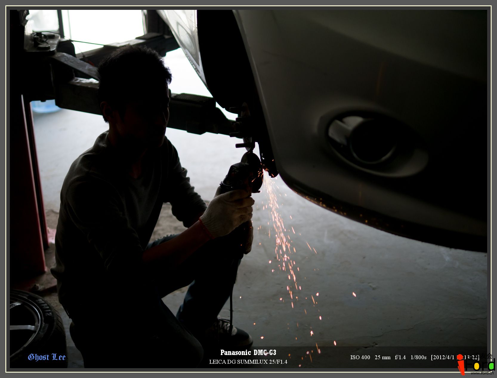

但是坑爹的桥位孔距不对,而且球头蹭到了刹车盘,因此哥们就狰狞地操起电锯开始肢解僵尸——————啊串了串了,怎么跑去演恐怖片了,赶紧回来给我磨球头!!
看看平不平

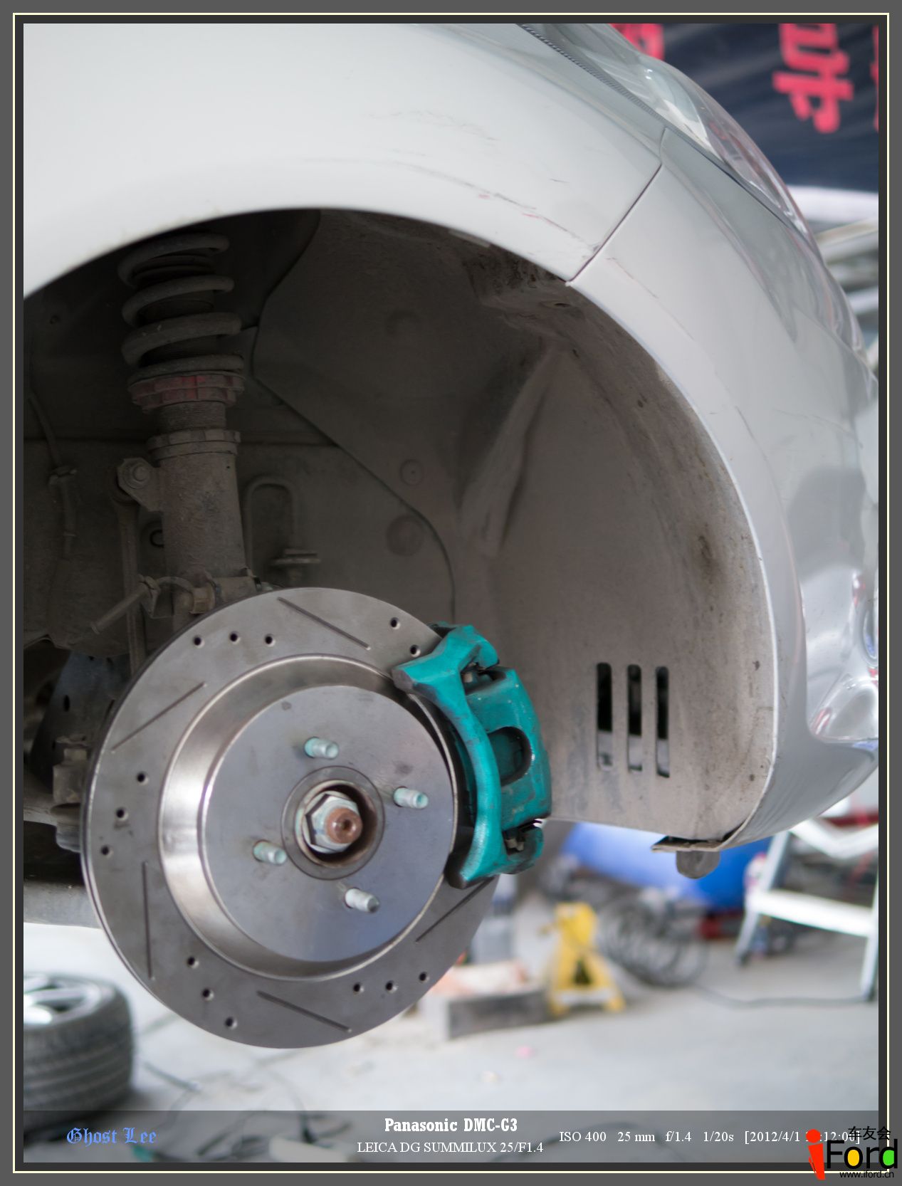

装上看看
装上卡钳

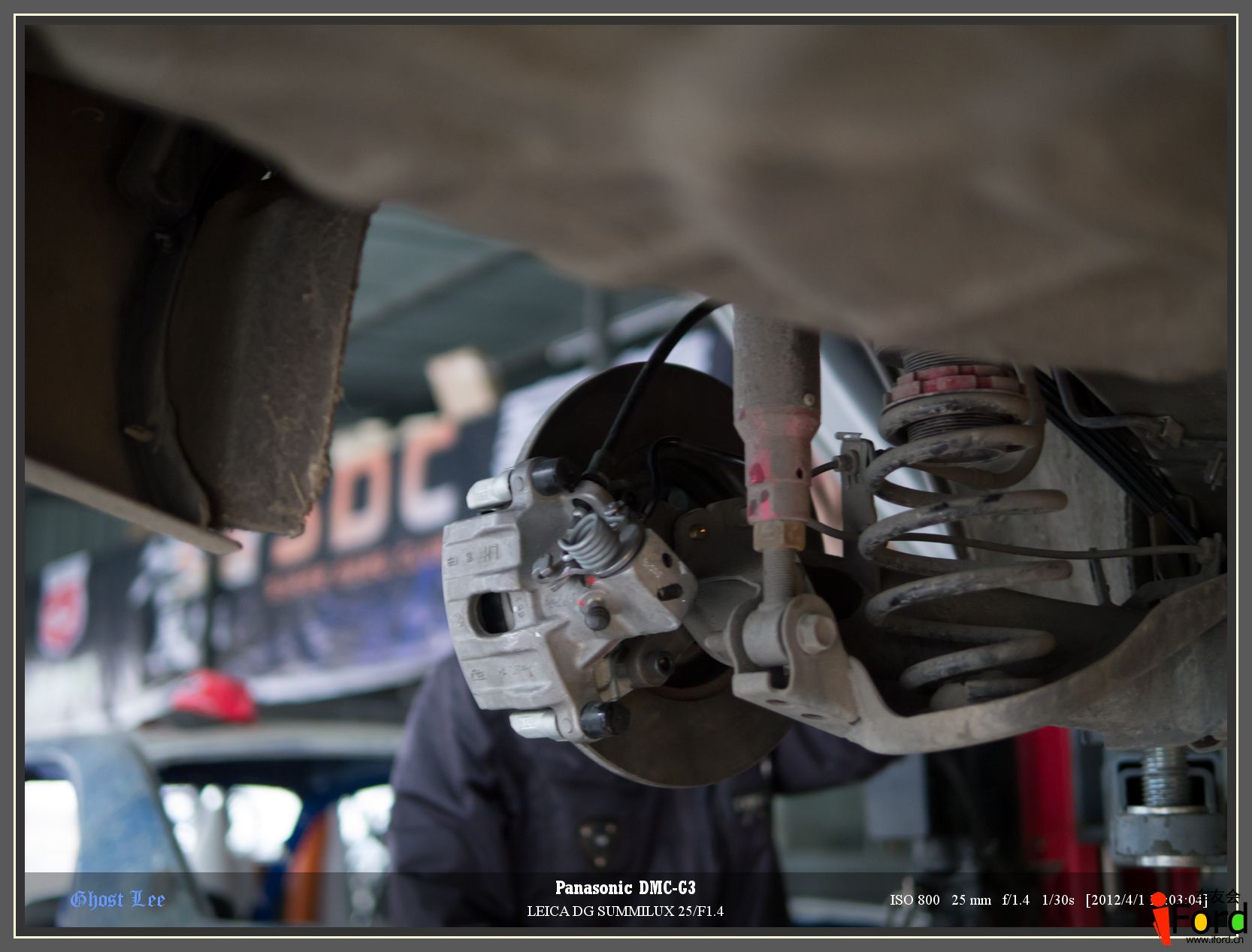

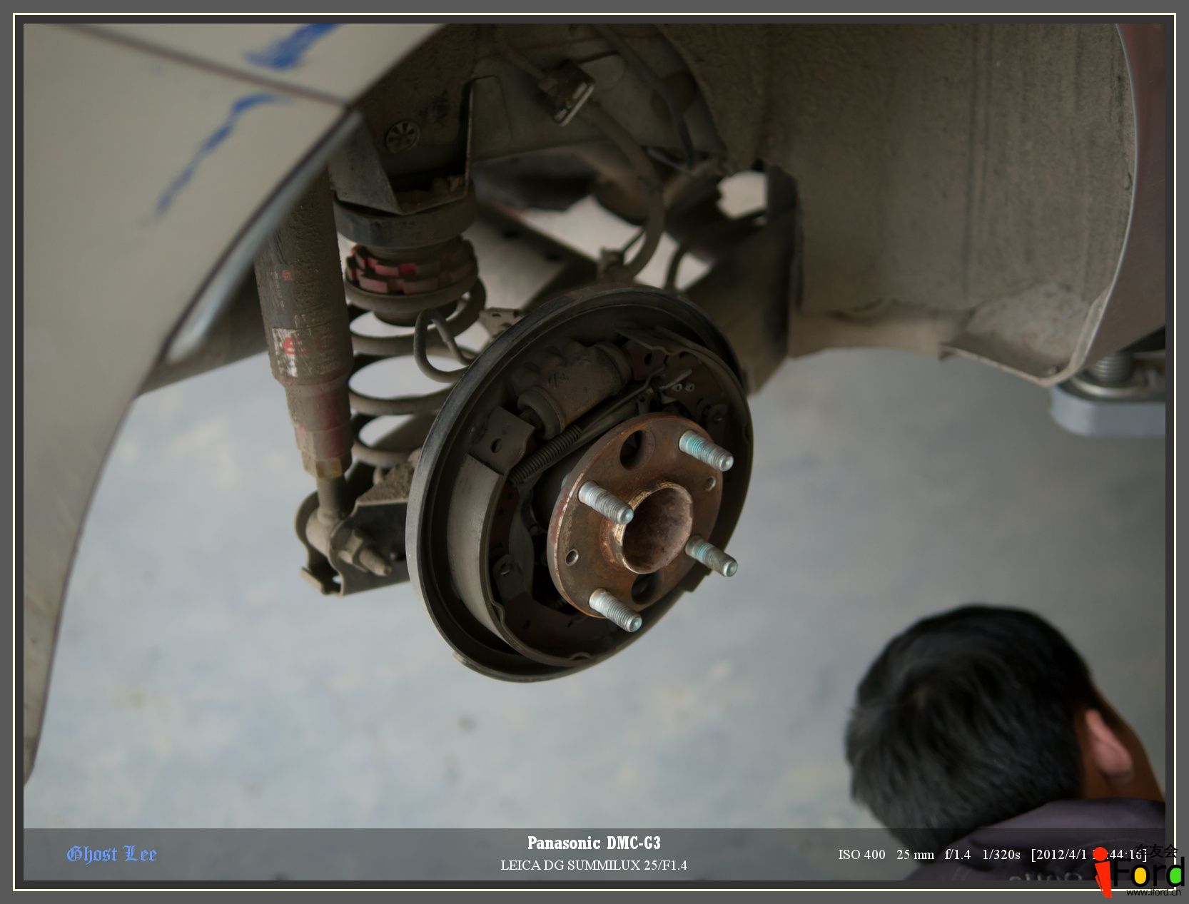

同期施工的还有后鼓。

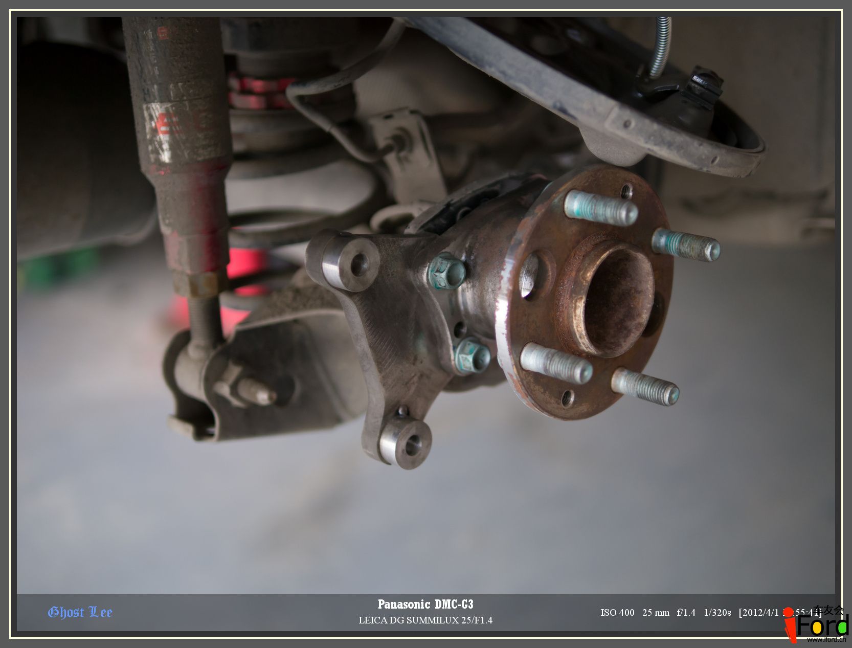

原厂的螺丝刚性不足,上的又紧,螺丝刀、冲击钻、甚至都快要上电焊了,最后终于全部搞下来了。
拆了之后,鼓刹内部就是介样子滴
干掉它

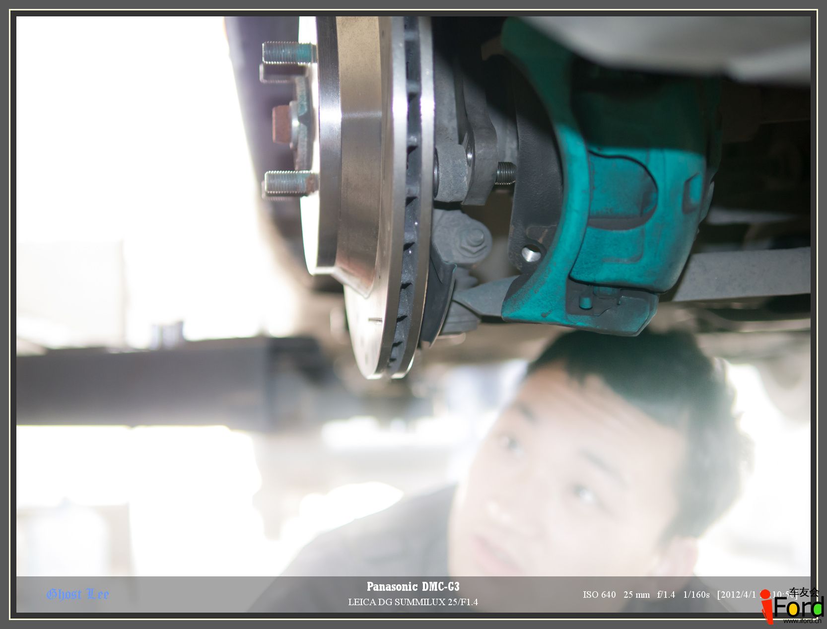

装上桥位,上盘!
卡钳在此
后盘刹改造完毕!

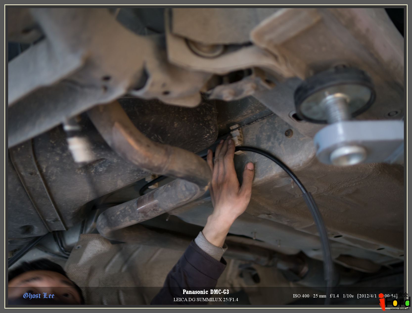

手刹也要改造~
原厂的拉线拆除的时候我也帮忙来着,所以木有照,新拉线在此
接到后卡钳上

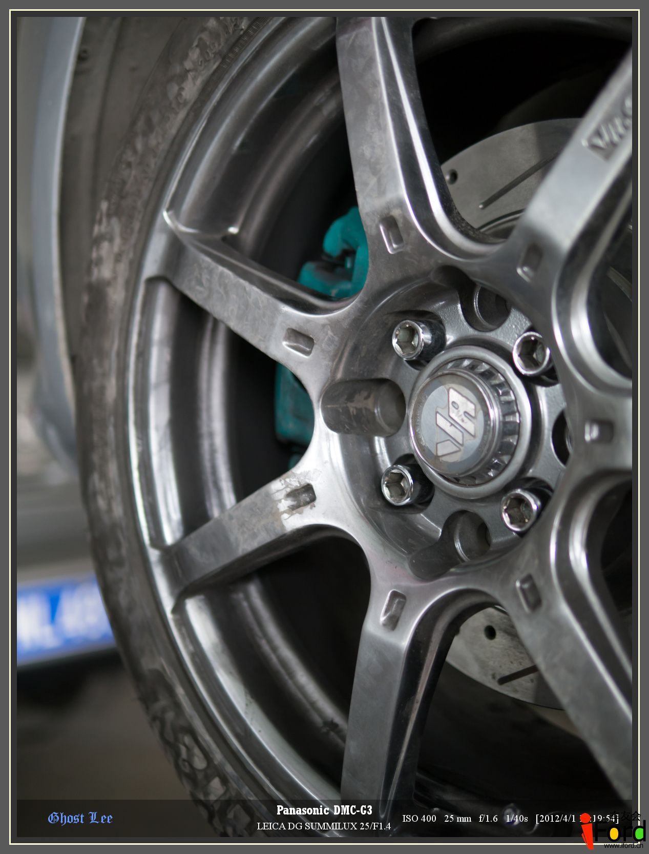

继续喷绿卡钳,装上轮胎轮毂!

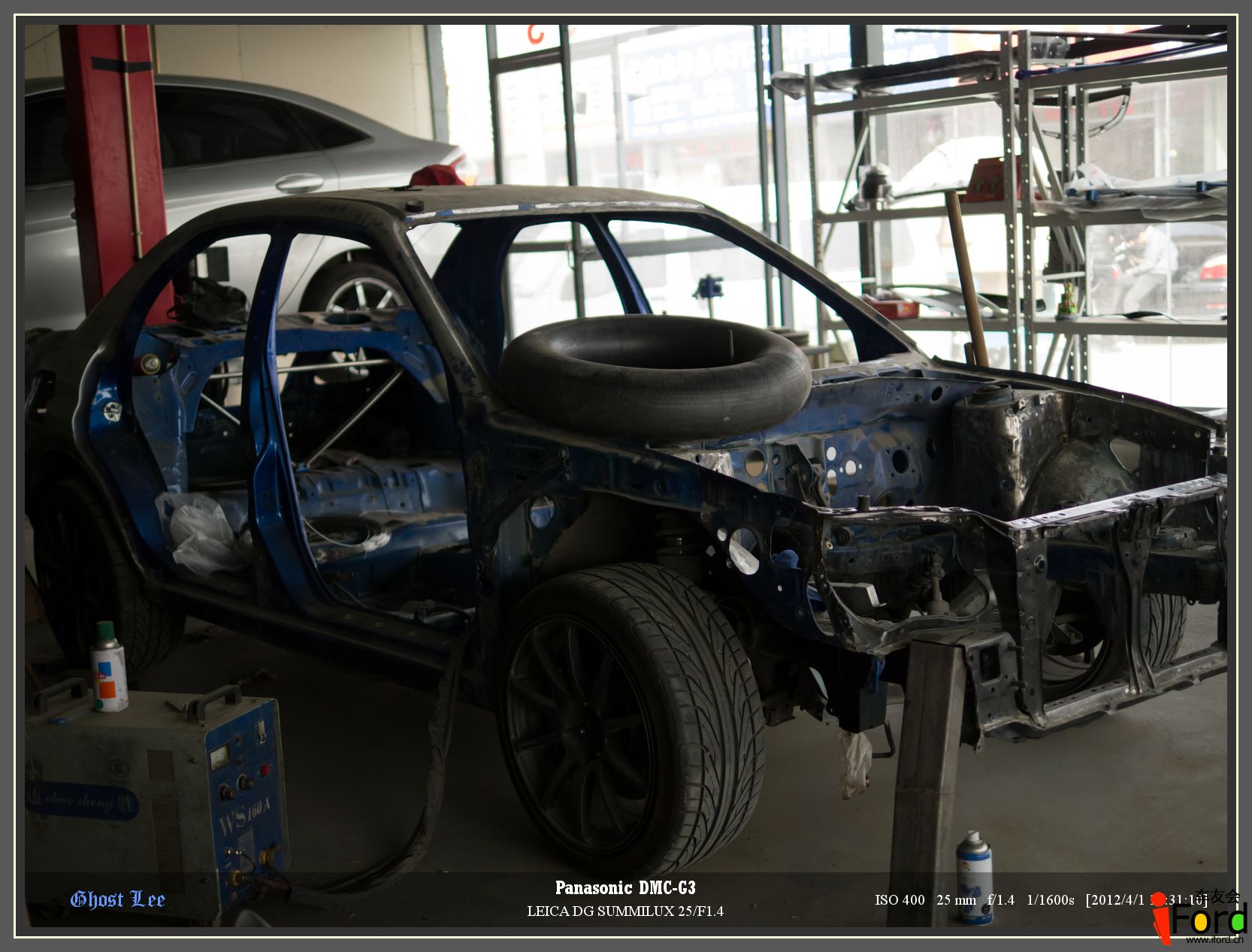

自此全部硬件部分施工完毕。之后就是刹车油伺候。因为木有DOT4的,那就上DOT5伺候!!整个改装从中午吃完饭一直持续到晚上8点多!我了个去。实际施工远比作业中发的要复杂和麻烦得多,且不说不断的调整桥位,寻找各种方法拆后鼓,光各种螺丝和垫片就到处找了半天。其间冲击钻头干碎一个,灯干坏一盏……闲来无事的时候,偷拍旁边捷达贴熏黑灯膜~
还有一辆正在等待加装防滚架的……
看得出这是啥车么?
