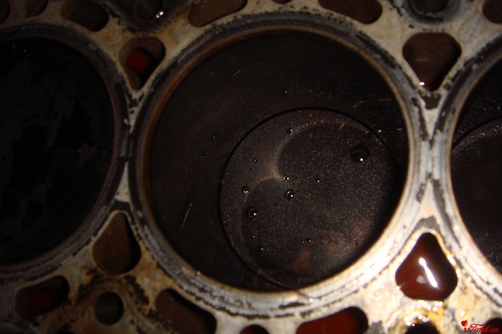

第二天拖到4S店开缸检查,发现2缸气门已经损坏,2缸缸壁有不明显的拉缸痕迹,2缸活塞边缘有损坏迹象,并且有点偏离中心位置。以下就是发动机拆解后的照片。
真是悲剧,2012年的第一天!
手指处说活塞有点损坏
手指处说活塞有点损坏

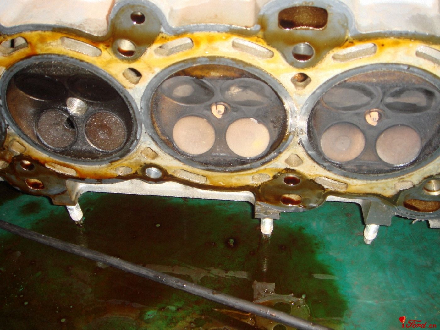

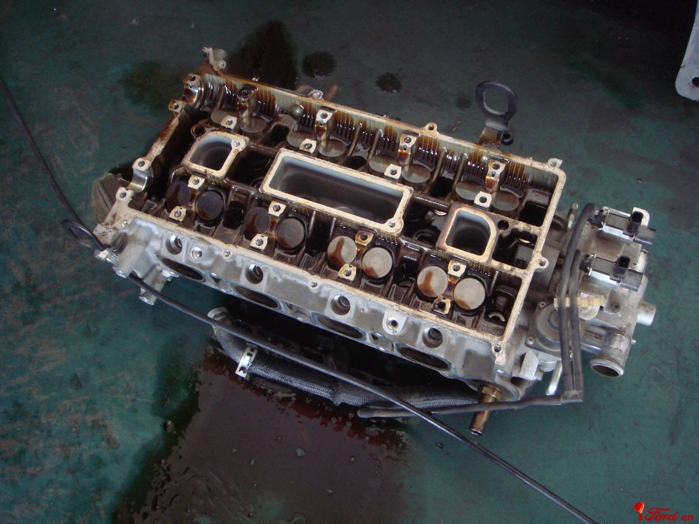

气缸盖照片
气缸盖照片

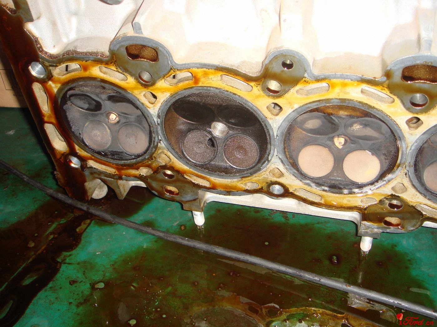

二缸的气门损坏
二缸的气门损坏
好像3缸的气门也坏了一点
好像3缸的气门也坏了一点
二缸照片,最开始有拉缸痕迹,但是现在好像看不见了

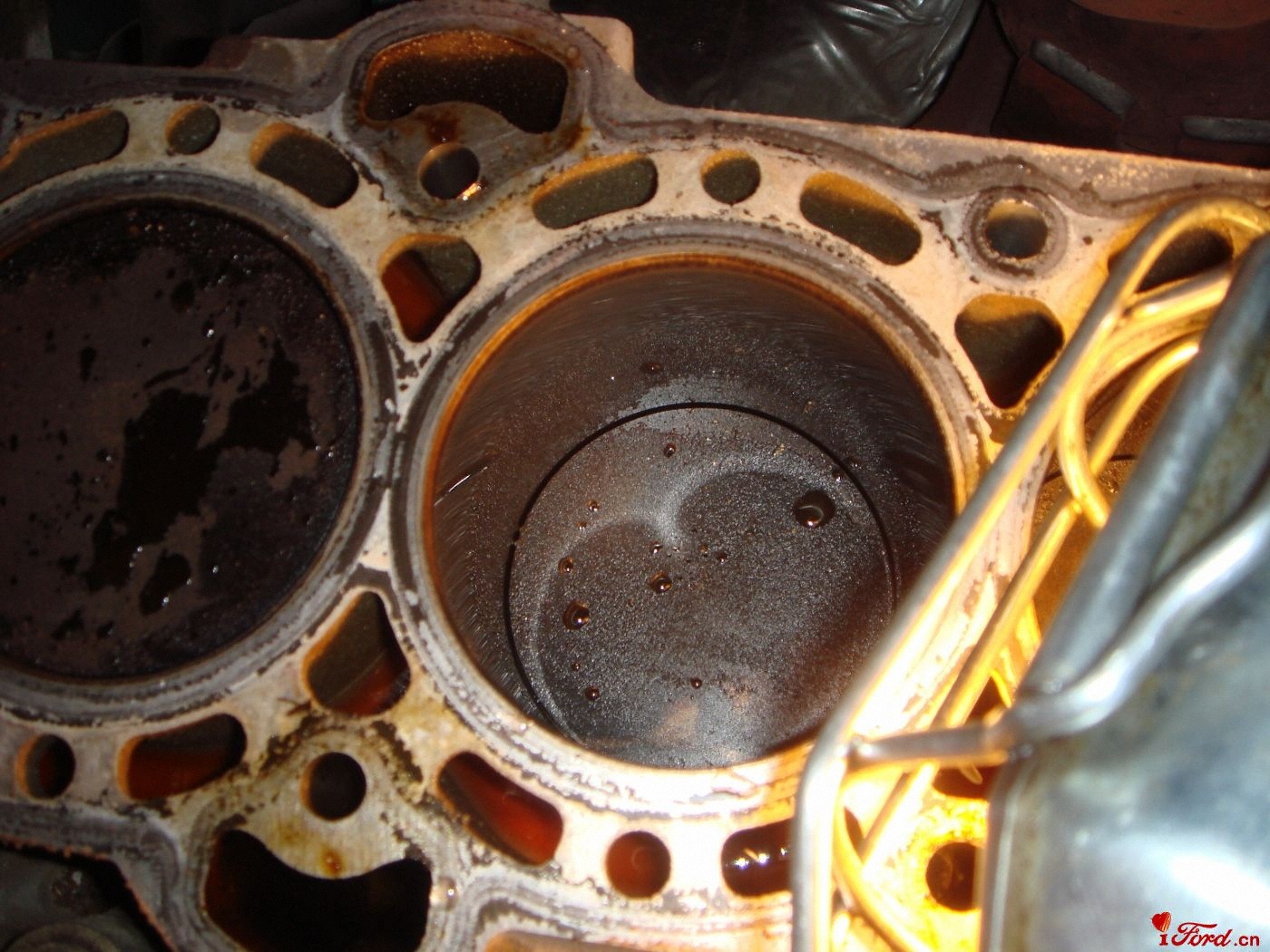

二缸活塞顶起状态照片
二缸活塞顶起状态照片
二缸及活塞
二缸及活塞
二缸及活塞
二缸及活塞

看照片拉缸不严重,主要是2缸火花塞工作不良造成温度过高损坏了气门,活塞;缸壁看着没有明显痕迹。该情况维修通常有2中建议:1更换发动机总成、费用较高,100%性能恢复。2:更换气门、活塞、维修缸盖等、费用适中、性能恢复95%以上。
