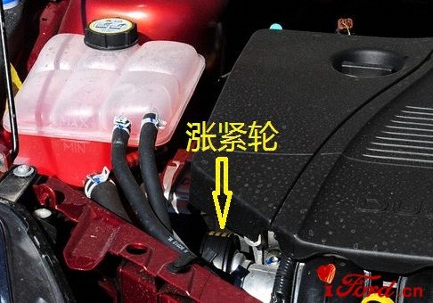

发动机舱,涨紧轮“唧唧...”叫,拆涨紧轮清洗加黄油解决。
去年冬天,天气冷的时候,冷车发动,发动机舱“唧唧”叫,热车3分鐘或走5km左右,声音消失。去4s检查说是天冷,皮带收缩,走一段时间热了就不叫了。最近,不管热车多久,跑了多远,转速1000左右,一直叫。声音还比较尖,有些刺耳,开音乐10左右还听的到。询问需要更换涨紧轮和皮带来消除啸叫,费用约350元,有点小贵,未更换。
    昨天下午不上班,闲着没事情干,准备做个试验,把涨紧轮的皮带取下来了,发动发动机,声音消失,检查皮带,因为皮带正反两面都受摩擦,皮带很乾净,带齿一面也无任何沙子或破损,皮带没有异常。因为没有皮带的带动,涨紧轮不转,用手拨动涨紧轮,声音出现,感觉涨紧轮转动不顺,比较涩。观察之后,确定,轮子部份可拆下,随即11/16的套筒拆下,此轮螺丝为反丝,需要顺时针拆下。
    以下为解决问题整个过程。
1. 拆涨紧轮,先拆皮带,很紧。用11/16套筒,先逆时针(上紧方向),用力,涨紧轮会向皮带方向收缩(估计是弹簧作用),可将手放进涨紧轮斜向下45度有一个光轮,很容易把皮带取下,然后从涨紧轮上取下皮带,注意需要一个绳子或铁丝把皮带吊住,掉下去可不太好弄上来。套著皮带的轮子是涨紧轮。轮子外边一个螺丝,拆的就是这个。然后顺时针将螺丝拆下,轮子就下来了。
检查轮子,很脏。轮子中心的轴承有2个油封(金属+周边橡胶),小心将油封撬下来,用最小号钟表起子,很容易下来。里面惨不忍睹,原车的润滑黄油,都干了,用指甲都不容易抠下来,都成胶质了。节气门清洗剂伺候,喷了擦,擦了喷,用了半瓶和2块无尘布。怪不得老是叫,油干成这样不叫才怪!
2.清洗,上油。
    清洗完毕,擦干,很干净, 轴承内有一个滚珠固定塑料,一面看的到滚珠,另外一面看不到滚珠,看不到滚珠的那面,装车的时候朝外,这样可尽量避免黄油遇高温,甩出。(原车的黄油也有一小部份甩出,然后掉落到下方的发电机外壳上)。黄油尽量用品质好点的耐高温的黄油,家里之前从公司(日本进口,松下高速高温黄油)带了点,做车门锁润滑用,不过已经有黑色污染了不能用。涨紧轮已经拆了,发电机不工作了,不敢开去公司拿黄油,电话一同事带点油过来,本说带个鸡蛋大小就足够,这哥们太。。。,带了一管新的,还没拆封,500g啊,180美元,哥们你太狠了。
    最后只用了鹌鹑蛋大小就装满了,盖上油封, 因为黄油比较多,油封不太容易弥合,没关系,油封装车后,都有东西压着的,只要油封在位置上,装好之后就会弥合。红色部份为油封,两面各一个。
特别注意: 油封需要切实压紧轴承内,今天发现一个油封没有压好,大部分油被甩出来了,今天下午返工了,重新上油,油不能上太满,1/2或2/3就可以了,然后把油封仔细检查,切实压入正常位置(油封低于轴承内圆柱),油甩不出来了。
3.装车。
    装车比较简单,先装涨紧轮,逆时针装紧螺丝,装到底,轮子会合底座一起向45度光轮移动,不比担心上不紧,因为是反丝,不会脱落的。
    装皮带,有点小窍门的,整个皮带要套上三个带齿轮,和一个光轮,要先确认皮带在三个带齿轮(含涨紧轮)上位置正确,然后用套筒逆时针搬动涨紧轮,这样皮带就会比较松,然后插入一只手将皮带套上光轮。 若先套光轮,再套涨紧轮的,话很难套,因为涨紧轮有轮缘,很难套。
   最后确认三个带齿轮(发动机输出,发电机,涨紧轮这3个轮,用眼睛往车下都看的到)的皮带位置是否正确,确认光轮上摩擦的印记是否和皮带吻合。整个过程结束。发动车子,“唧唧”声音消失。如果之前涨紧轮轴承没有大的磨损的话,这样处理,可再使用3年左右。
