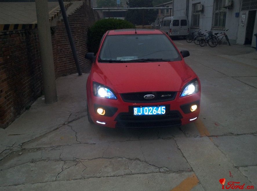

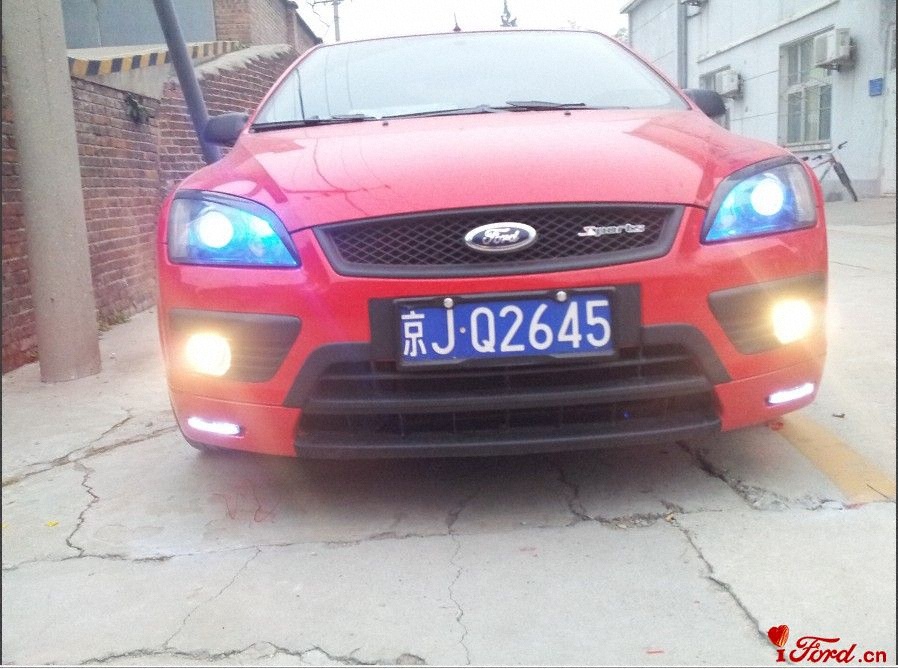

自己淘宝买了个行车灯 自己装的 看看效果 嘿嘿!!
http://item.tmall.com/item.htm?id=12447042583&prt=1319122106890&prc=1 这个是灯的网址 不过我觉得我买贵了 卖家说这个灯珠好 我没感觉出来 淘宝上好多便宜的 大家可以看看
教程:也没什么 挺简单的  因为前杠不方便打孔  所以我用3m双面胶粘的  还是挺牢固的 由于上下空隙大 所以多粘几层就能粘住了,线就2根 红正 黑负 一定不要接错 我接的是前雾灯12v 接别的地方大家就要自己测量一下电压了 我不知道前雾灯 和现款的线是不是一样的 我的雾灯黑线是负极  接好后记得要用电工胶带缠好
