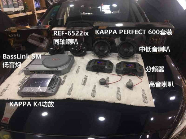

改装产品全家福
第一次不太愉快的改装体验告诉我,汽车改装音响不能只一味贪图便宜。所以这一次,我直接上了Infinity的高端产品:前门KAPPA PERFECT 600二分频套装,后门REF-6522ix同轴喇叭,搭配的是KAPPA K4功放和BASSLINK SM 8英寸有源平板超薄低音炮。

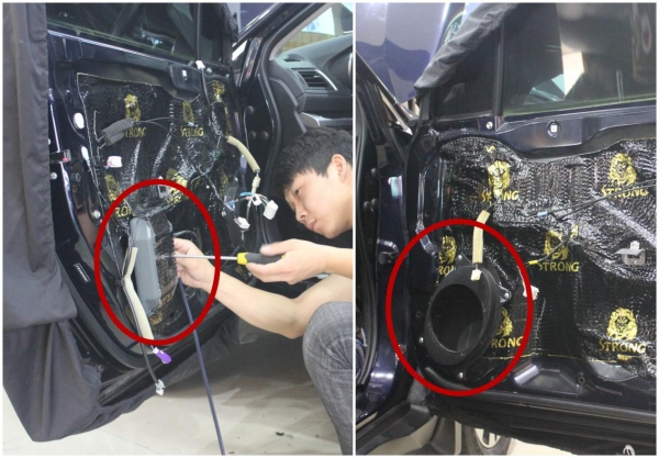

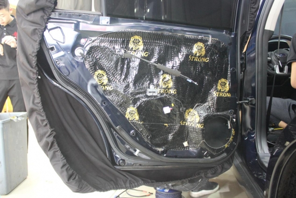

首先:拆卸车门、拆原车喇叭,做四门隔音。
车门隔音

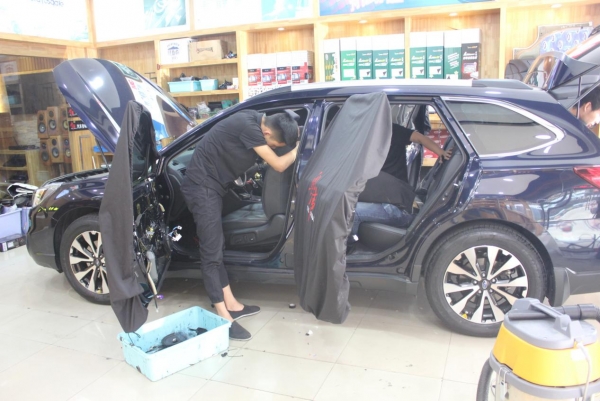

改装师傅给车子披上防护套,说到这里又想起了我的第一次改装,保护措施跟这个完全没法比。
在我看来,改装音响,隔音是一定要做的。因为喇叭的安装基板就是车门钢板往往比较单薄,而且还有不少孔洞,在喇叭发声时,钢板就会随喇叭产生共振或抖颤,导致喇叭的声压受到损失并引起扬声器的谐波失真。而做了隔音后,可以有效的缓解共振,形成一个类似于加音箱的腔体,提升喇叭的低频效果。

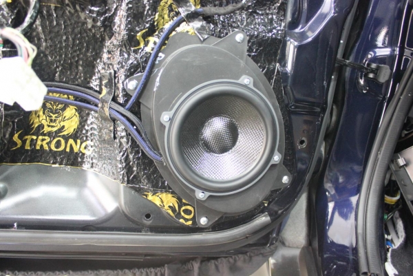

第二步:喇叭安装
做完隔音,就开始安装喇叭了。改装喇叭前,先把分频器和喇叭垫圈固定好,分频器的主要作用是将不同频段的声音信号区分开来,然后送到相应频段的喇叭播放出来,还可以降低信号损耗,减少失真,安装喇叭垫圈是为了防止出现门板共振而影响音效。
安装喇叭分频器(左)和喇叭垫圈(右)
前门KAPPA PERFECT600
KAPPA PERFECT600套装中的高音喇叭
Infinity燕飞利仕在汽车音响改装界,那就是高端的代名词,而这款KAPPA PERFECT600套装喇叭,曾经获得过2016年CES(创新设计与工程)奖,这是美国国际消费类电子产品展览会为表彰消费类电子产品中杰出的设计和工程所设立的奖项。所以说,这款喇叭绝对算得上高端品牌里的旗舰产品!它的峰值功率400W,额定功率100W,频率响应60Hz到30KHz,阻抗3.5Ω,灵敏度90dB。高频通透清晰,穿透力很强,中低频饱满圆润,动态范围广,全频表现都很好,听流行乐是非常合适的了。

第三步:安装功放和低音炮。
安装过程
在安装前门喇叭的同时,这边两个师傅也在安装功放和低音炮。

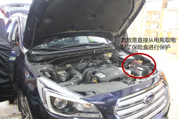

加装电源保险丝盒
功放的功率比较大,需要直接从电瓶取电,因此改装师傅特地配了一个保险装置对电瓶进行保护,专业的就是不一样!

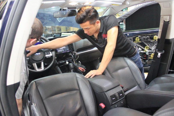

还原座椅进行中
安装完成以后,改装师傅开始还原车门、座椅、中控等内饰。还原之后,很难看出和原车有什么区别,外观基本是一样一样的!
中控已经基本还原了
