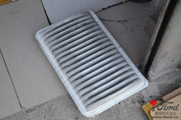

        自己进屋聊了两句天的功夫小嘉的空滤已经换好了,只好照照换下来脏的空滤了。

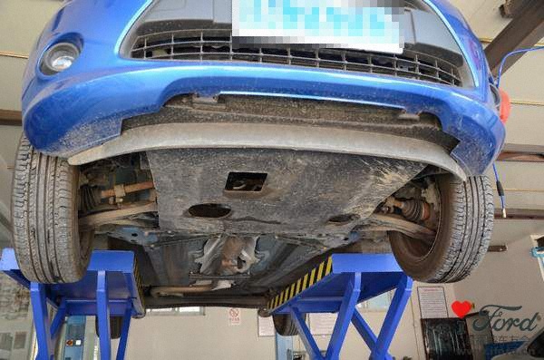

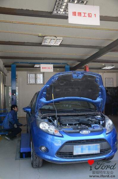

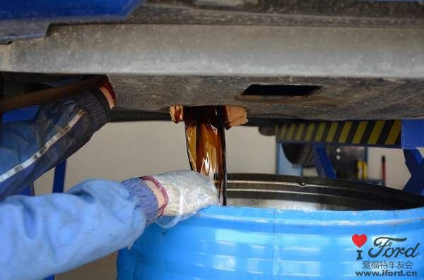

        小嘉被架起来了,维修的师傅检查车底,轮胎,然后开始换机油。
        放出来的机油,首保时4S店换的原厂机油,跑了整5000公里左右。真黑。。。

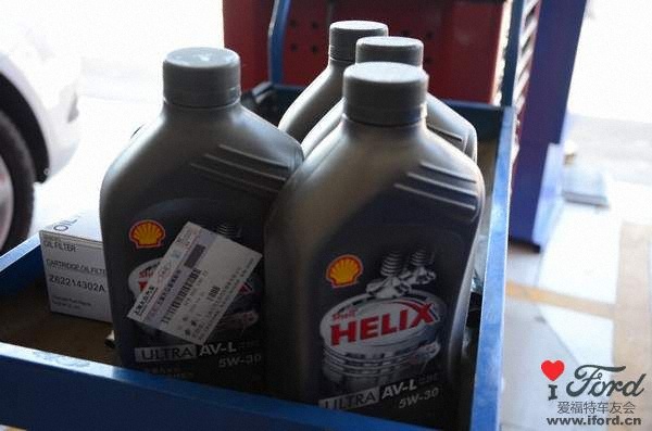

        修理工具台上的灰壳,给小嘉用貌似有点浪费,呵呵~~

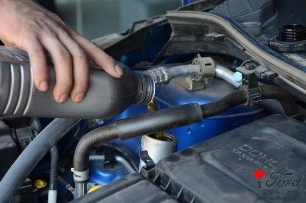

        师傅在往车里倒新的机油,透亮~~~

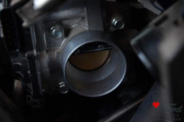

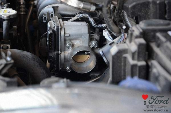

        换好机油后,原定的二保工作已经完成了,总共耗时不过半个小时。牛师傅过来问了下维修工人做的项目,询问了公里数后让工人查看一下节气门,于是师傅又开始给我拆洗节气门。
        在拆洗过程中,询问了维修的师傅,知道小嘉的节气门不像小福的那么爱脏,所以没有必要特别频繁的拆洗,同时自己也发现小嘉的节气门拆装步骤都要比小福的麻烦一些。
        拆洗前的节气门:
        拆洗后的节气门:
        购车后形势8300公里,的确不是很脏,清洗后并没有特别大的变化,辛苦维修的师傅了!

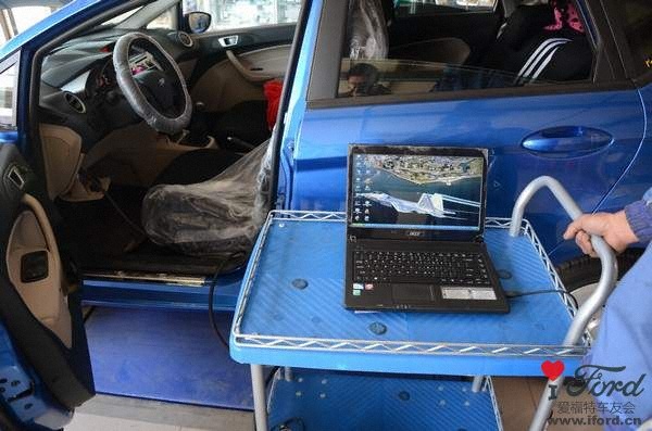

        清洗好节气门后,维修的师傅还用电脑重新匹配了一下。
        顺便拍一下新的笔记本配置吧,宏基4738笔记本,CPU:P6200,内存:2G,竟然还是独立显卡HD5470,呵呵,着实不低啊~

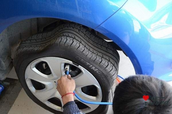

        最后都弄好之后,牛师傅在结账的时候还主动询问了轮胎是否已经充了氮气,知道没有之后马上让工人动手给小嘉充氮气。

四轮充氮气:0元

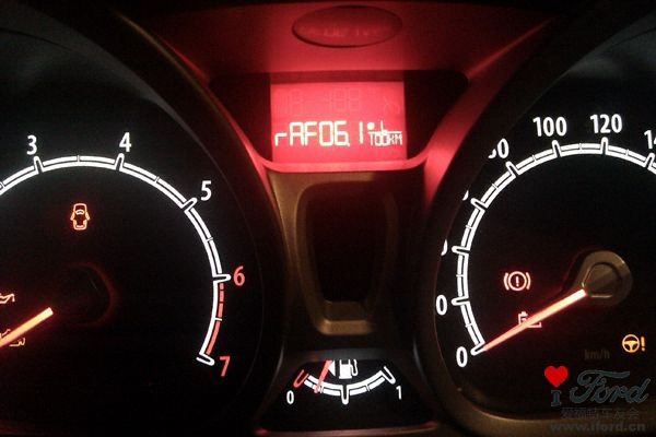

        现在小嘉二保后已经过了2天,跑了200公里左右。换了新的灰壳后声音上没有特别明显的差别,因为小嘉的发动机噪声一直都不大,不过在起步和换挡时感觉更顺畅了,在1800-1900转左右时发动机原来会有比其他转速更大的声响,现在也许是心理作用,比原来要小一些了。不过在油耗方面,今天(4月5日)晚上回家走五环+京密路,到家后看电脑显示油耗,跑出自购车以来最低的6.1L/100KM,尽管大家反映这个数值不准确,但至少相比之前查看的7.3、6.6还是低了很多。心情大悦~~~~
