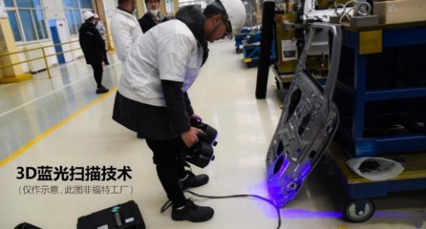

  在长安福特的冲压车间里,为了保证冲压件的尺寸精度而加入了3D蓝光扫描技术,它的扫描精度能够达到0.05mm,这相当于一根头发丝的粗细。目前3D扫描分为蓝光、白光扫描两种,蓝光扫描相比后者在抗干扰性、稳定性上更好一点(设备价格一般也会更贵哦)。

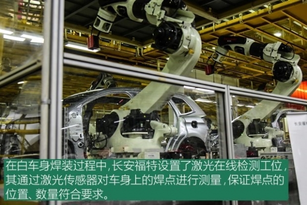

  其焊装车间里采用了500余台川崎多轴机械手,分布在侧围分焊线、车门分焊线及主拼线等生产线上,而在底板分焊线上依然采用较为传统的人力焊接方式,这些看上去似乎都不值得一提。那么“焊装车间里有什么先进技术呢?”我问工厂负责人,对方则指向一个密闭的车间说“激光焊接”。
  早期为了检测白车身的焊装强度,车企们会抽取一些完整的白车身进行破坏性拆解,以检测焊点强度。长安福特杭州工厂引进了超声波测量设备,它能在不破坏车身的情况下对焊点进行扫描分析。
  此外,在焊装车间为了更快速和全面地对焊点进行检测,长安福特还引入了100%激光在线检测设备。

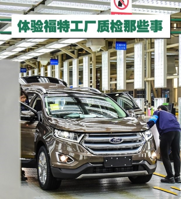

一台车下线前都经历了什么“折磨”?
  或许你会这样想:刚下线的新车应该都没有什么毛病吧!其实,虽然如今汽车生产制造中采用了越来越高自动化率的流水线,但数以万计的车辆中难免会在产品一致性上有一些区别,产生瑕疵,因此不怕一万就怕万一。
  为了保证产品的一致性和工艺质量,车企们在树立起整车制造的四大工艺车间后,都紧挨着再建一座检测车间,并且开垦出一块全方位的模拟道路测试场地。他们会在车辆装配完成后的第一时间将车送入检测环节。

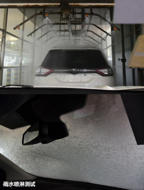

  这里面的检测标准一般都会超过我们日常用车时遇到的情况。例如在雨水喷淋测试中,为了检查车辆的密封性、防水性,它会将车辆开到在密闭的空间内,停留2.5分钟,模拟降雨量会达到每小时1.6米的级别(可以算超级大暴雨了!),而且是包括车底在内的360度喷水。

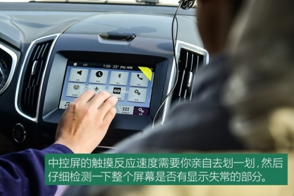

1、多媒体和人机交互系统好不好用?

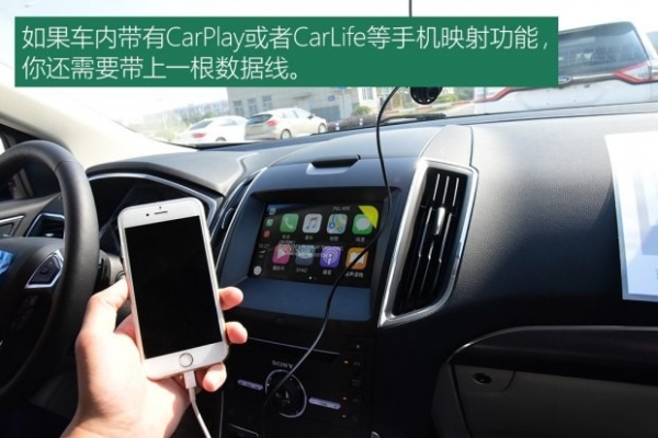

  进入车内、启动车辆,在车辆静态情况下,我们可以先来试一试它的多媒体播放系统。工厂内检测人员会专门准备好存储好音乐的U盘、手机以及CD,这对每个普通消费者来说也是很容易做到的对不对。
  如今越来越多的新车搭载上了丰富的人机交互系统,能够实现语音控制多种操作指令,例如你可以在车内试着说“打开导航”、“收听FM88.7”、“拨打10086”……来测测它的语音识别能力。

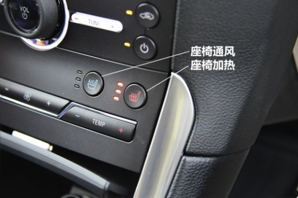

2、空调系统凉不凉?座椅加热管不管用?
  打开空调系统,分别开启制冷和制热两个模式,感受一下空调性能是否正常、温度调节的快慢程度、双区空调的效果如何等等。如果您的选车目标配置有座椅加热、座椅通风和方向盘加热等功能,最好也要一一打开试试。

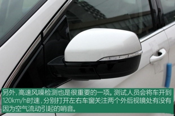

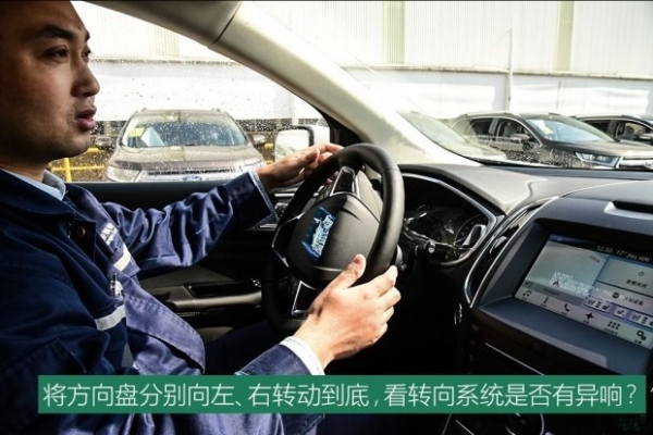

  异响是非常恼人的一个现象,尤其那些难听的异响简直要命。它可能不会造成严重的车辆损坏,但确是消费者最常见、最多抱怨的问题。如何来排查异响呢?其实,从你点火的一瞬间就需要开始用心听了。
  点火启动发动机时,车身是否有异响?转动方向盘时,转向系统有没有杂音?空调出风口是否有哨音?切换挡位时,挡把推拉是否平顺?正是这些细节做工才能体现出一个车企的造车实力,要知道,空调出风口尺寸和形状也许差那么一毫米就可能会出现异响现象。
  或许我们在4S店提车后很难找到试验场那样全面的测试路况,但普通的直线道路、弯道和减速带随处可见。将车辆分别挂入D挡、S挡以及手动模式,直线道路上进行缓加速测试、急加速以及制动测试,在感受动力性和换挡平顺性的同时,看这一过程中车辆仪表台、座椅、车门内饰板等部件有没有异响出现。
  弯道行驶或者快速变向过程中,更容易展现出悬架系统性能和异响问题,为了简化测试流程,车企常常设置一个“绕8字”的路线。除此之外,车企测试人员还会测试发动机制动噪音,也就是将车开到60km/h左右,变速箱切换到手动模式(手动车型省略这一步),然后手动依次降挡,从高挡位逐渐降到1挡过程中,听发动机是否有异响,噪声大小是否在可接受范围内。
