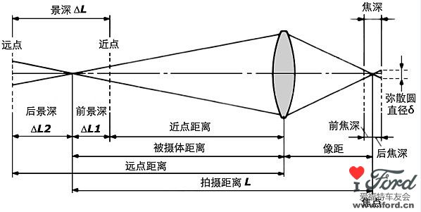

    景深(depth of field)
在焦点前后各有一个容许弥散圆,这两个弥散圆之间的距离就叫景深,即:在被摄主体(对焦点)
前后,其影像仍然有一段清晰范围的,就是景深。换言之,被摄体的前后纵深,呈现在底片面的影象模糊度,都在容许弥散圆的限定范围内。
    「景深」就是在调焦使影像清晰,在焦点的前后有一段距离内的区域,能够清晰显现,而这一段范围我们称之为景深,景深越长,那么能清晰呈现的范围越大;反之,景深愈小,则前景或背景会变得模糊,模糊是因为聚焦松散所形成的一种朦胧现象。
景深计算公式
容许弥散圆直径
镜头焦距F   镜头的拍摄光圈值L  对焦距离ΔL1    前景深ΔL1= FδL²/(f²+ FδL)     后景深ΔL2= FδL²/(f²- FδL)
景深ΔL = ΔL1 + ΔL2
前景深是总景深1/3,后景深是2/3
    记下这个公式我估计对于大家可能会很难,但前景深1/3,后景深2/3这一点一定要记下来(用来决定对焦的位置点)。

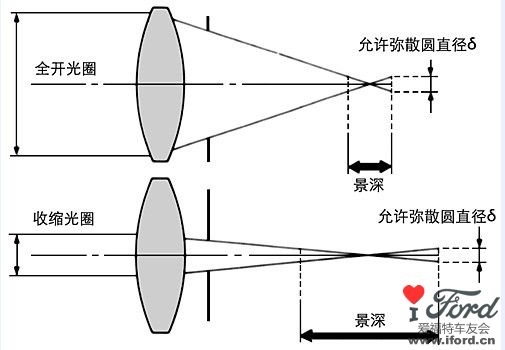

由图上知道「光圈大景深短,光圈小景深长」。
    由景深计算公式可以看出,景深与镜头使用光圈、镜头焦距、拍摄距离以及对像质的要求(表现为对容许弥散圆的大小)有关。这些主要因素对景深的影响如下(假定其它的条件都不改变):

    1、光圈和景深是什么关系?
    一句话:光圈大,景深小;光圈小,景深大。比如,F1.4的大光圈,只有很小的景深,对焦点前后不太远的东西都会是模糊的。而F22的小光圈,拥有非常大的景深,对焦点前后很远范围内的景物都会是清晰的。例如人看不清东西的时候,会把眼睛眯起来,就样就能看清楚了。因为眼睛眯起来,相当于光圈缩小了,景深增大了,道理是一样的。
