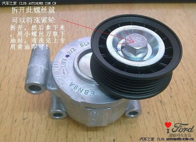

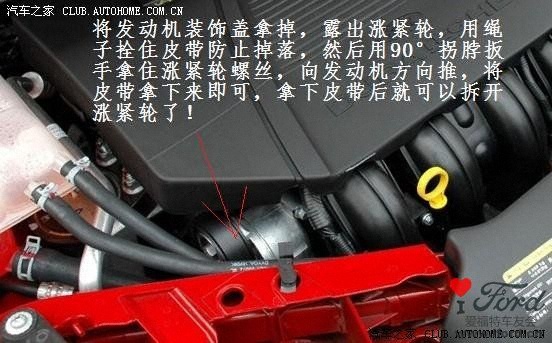

福克斯皮带涨紧轮复活记!!          买车第二年冬天开始,就感觉天冷的时候点火后机舱内会传出类似金属摩擦的吱吱啦啦的声音,我是1.8AT,挂档后踩刹车不松刹车,响的很厉害,低速行车也响,热车后症状全无,经过本人仔细研究发现是皮带涨紧轮的声音,感觉福克斯这个档次的车,开起来吱吱啦啦的响比较没面子,决定检查修理一下,经过拆除检查发现,福克斯的皮带涨紧轮确实没有油了,里面的黄油因为高温已经全部流到下面的发电机上了,从而产生异响,福克斯用的是日本NSK的轴承,轮子是一体的,换不了轴承,故用电子节气门清洗剂清洗干净晾干,然后涂抹上加德士耐高温油脂,全部恢复归位,装车恢复原状,点火试听 一点声音也没有了,我的涨紧轮复活了,希望有类似症状的朋友可以自己或者找地方修理一下,估计这样能用两三年没问题,要不然干磨轴承很快就完蛋了!!换一套好几百!!幸亏发现的及时!!又省钱了!
涨紧器不用从发动机拆下来!!直接拆轮子就行了!
