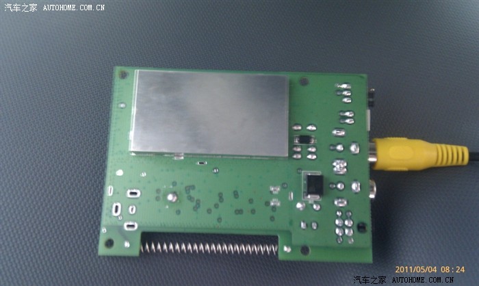

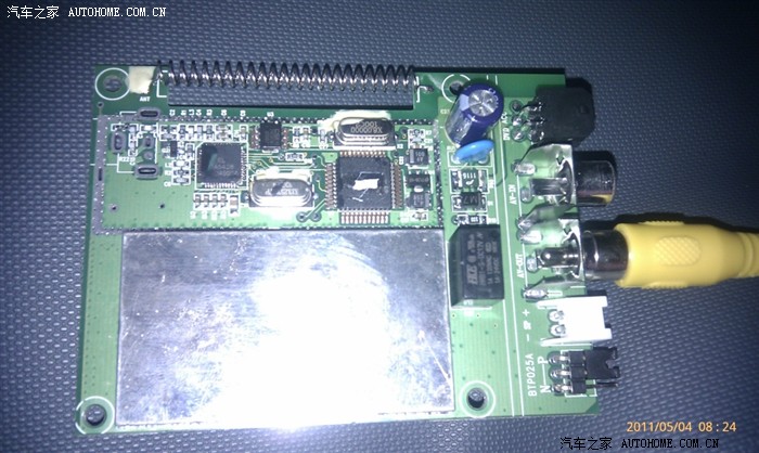

  我看上面没有封条,我就拆开给大家看一下里面的电路板
反面
来看一下正面,这是用单片机和一个无线模块做出来

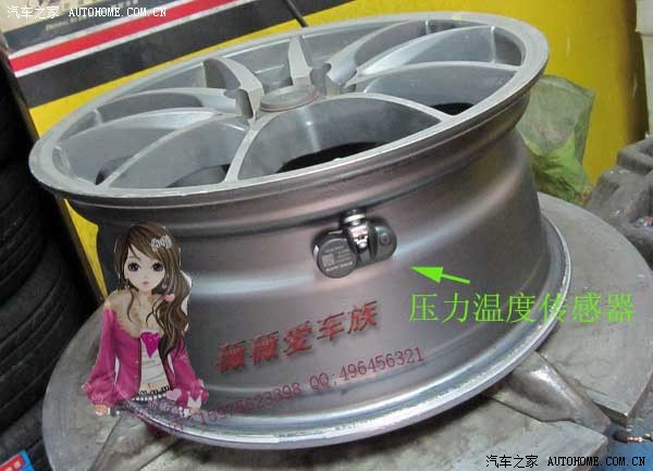

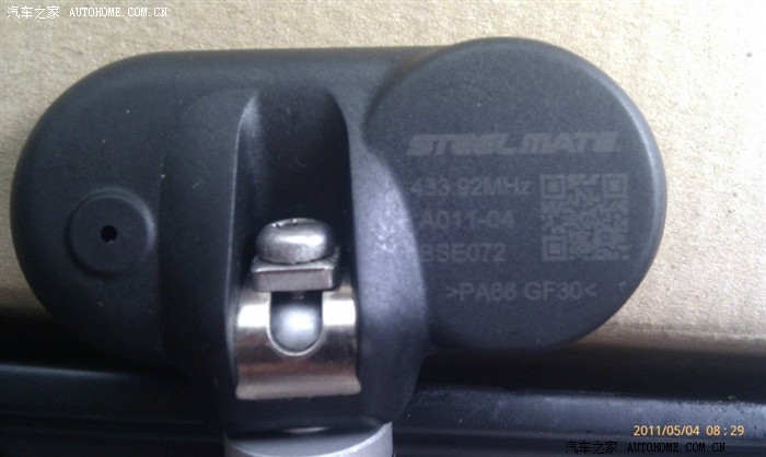

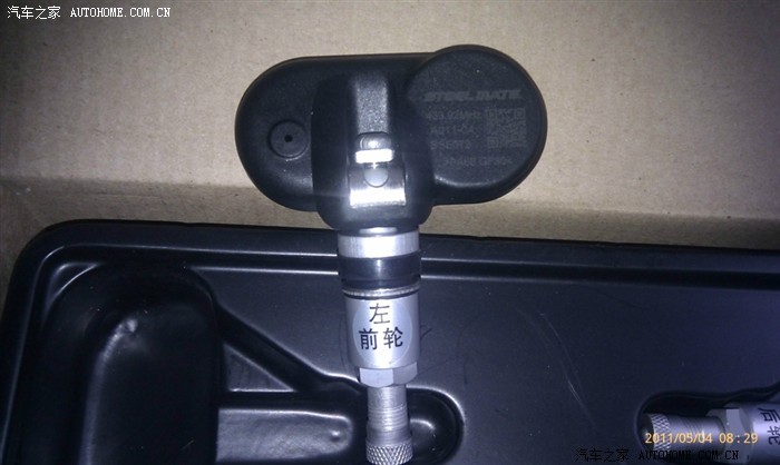

  下面这个是我们胎压监测报警器的重要配件,一台胎压监测报警器好不好,稳定不稳定都要看它,所以这胎压传感器都很贵,要220元一个。我问过我一些朋友,这胎压传感器上的电池可以用六年,在平时车轮不转动时,电池不会消耗的.
来个近镜,还有安装时要按照上面写的字,安装到指定位置

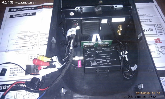

  我把已经安装好的GPS拆下来安装胎压监测报警器,胎压监测报警器的主机我安装到在GPS的后面
把线安接线图连接好
我的7寸GPS又可以多了一个功能了,都很好用
在车上的线

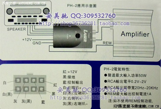

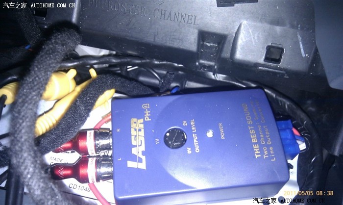

  顺便讲一下在我们改音响时,由于原车CD上没有音频输出,只能通过高转低转换器来实现,这是台湾LASCR雷射PH-2高转低转换器,带控制线,延时开机的功能,另外此高转低带控制信号线输入控制功放同步工作,避免主机和功放不同步引起开关机时"砰"一声,甚至造成喇叭的过载而损坏.
  借用一下图片,这是台湾LASCR雷射PH-2高转低转换器的接线图
下面我们把GPS的线连接起来,一般接口我都会用电工胶布包一下,防止松动

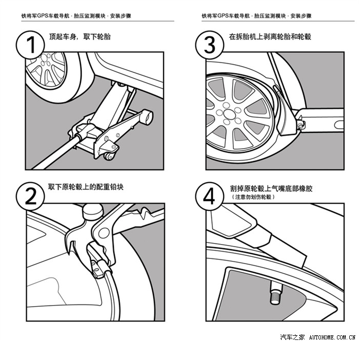

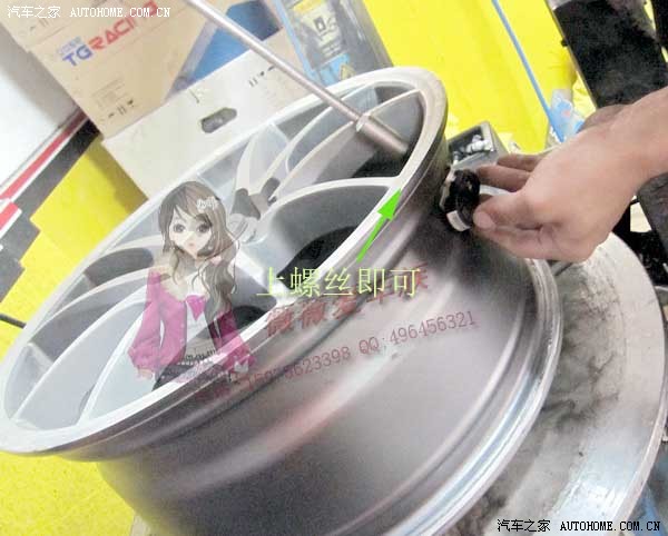

  由于家里没有拆胎的工具只能出去车厂,叫师傅帮忙安装胎压传感器。在厂里安装四个胎压传感器加做动平衡一共120元,在安装时没有照相,只能借用一下其他图片
安装好正面看

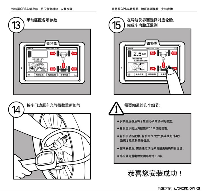

胎压监测报警器的说明书,上面也写了很清楚

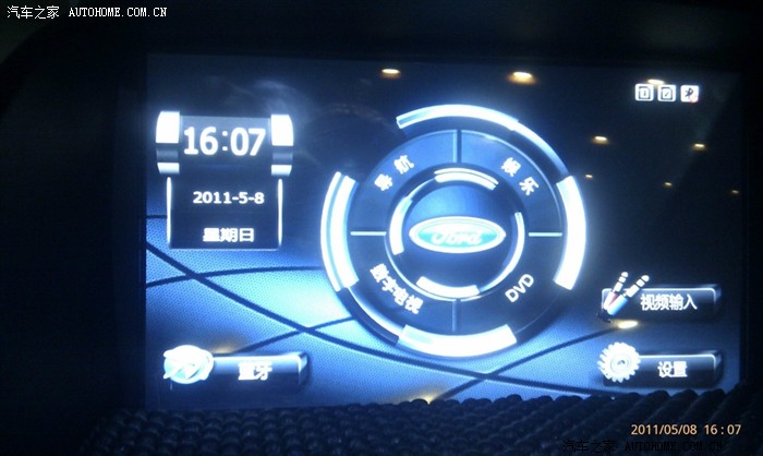

在厂里安装完充上氮气,打开车匙,GPS屏上出现这个画面,上面连胎的温度都有,接着调整胎压
我们来看一下原车上的标志,最后师傅讲每个胎压打到2.3是最好的,因为天气热,胎压会高到2.5左右。

  匹配或者以后车轮换位置时间要重新设定时,就连续按5次功能按键,就会出来以下画面匹配菜单,按照提示操作就可以了,最后提示大家,这不能显示五个轮胎,所以不要去买多个胎压传感器

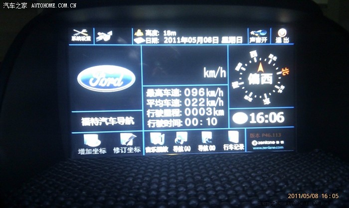

讲完铁将军T123胎压监测报警器,上传多一下善领的DAS软件,本人感觉很好用,上面有最高车速、平均车速、行驶里程,行驶时间、还有固定测速提示,很好
设置方法,在GPS主画面上按设置健,
进入GPS路径设置画面
把路径设置成善领DAS软件,返到主画面,点击“导航”健就可以了,在善领DAS软件上可以设置两个导航软件
