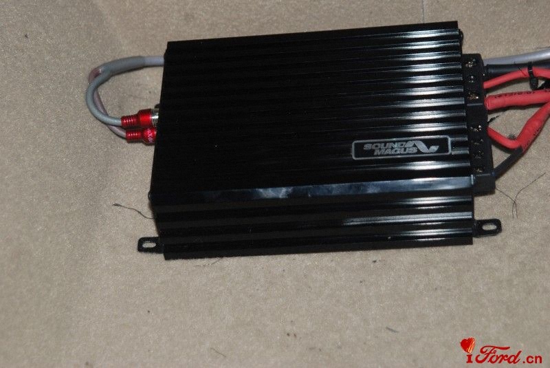

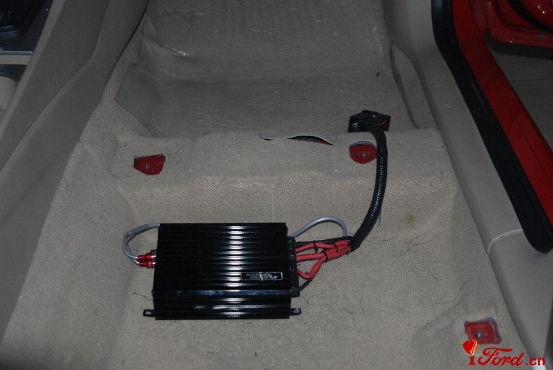

这是低音炮的功放。放在副驾座下面,一点都不占地。但林哥说其实应该放在后排座椅的后面,但考虑到以后还要放倒椅子装东西就算了。
副驾拆了放置低音炮的功放以及走线。

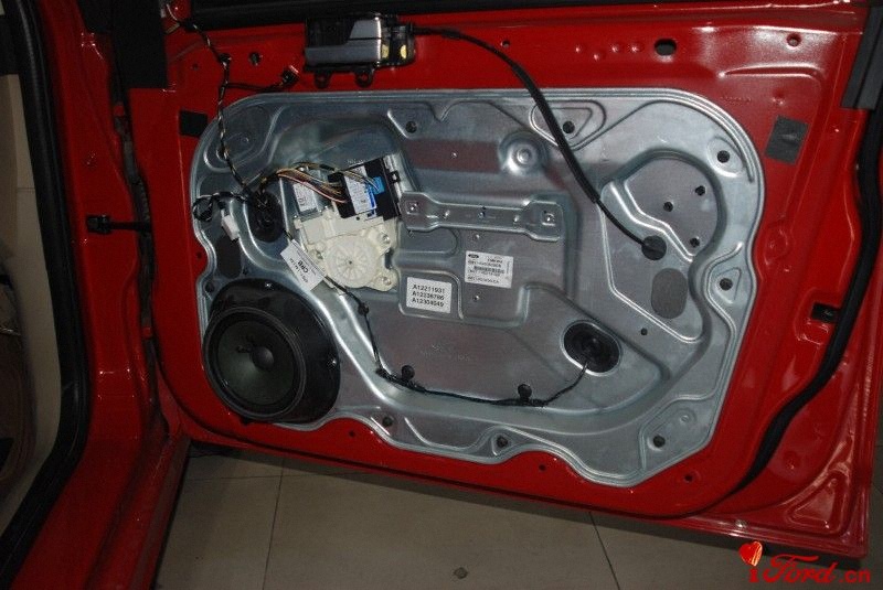

原车喇叭的样子
纸盆,怎么看都别扭。也算跟了我一年多,有点不忍心抛弃它,后来还是把它带回家了。

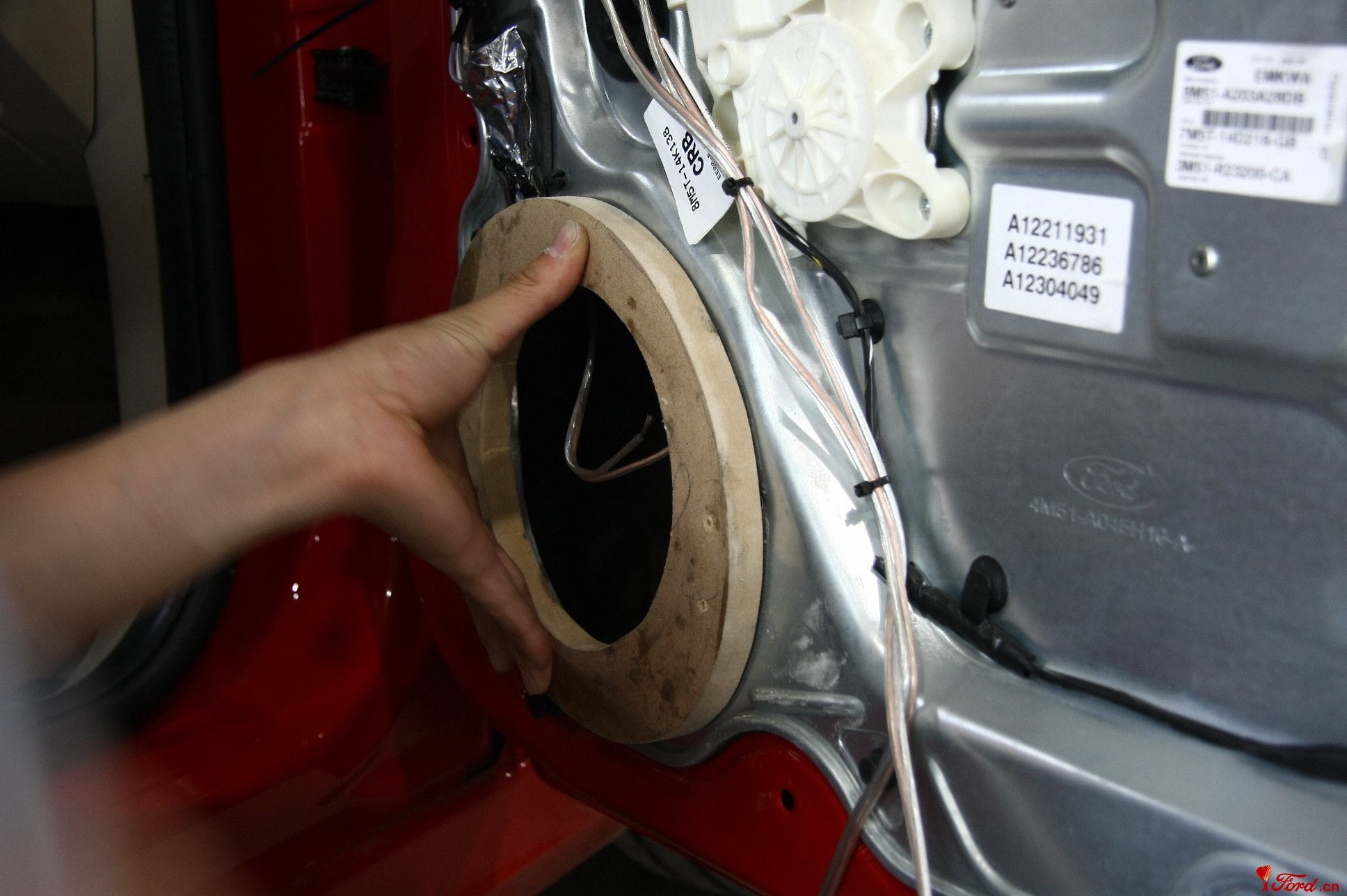

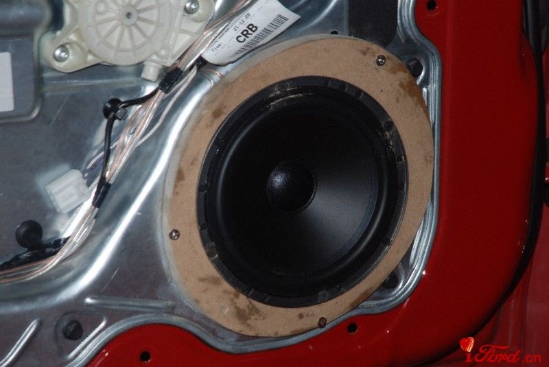

这就是喇叭木托垫圈,我叫它木托。
固定打眼。
喇叭接好线要固定在木托上。喇叭后面的音响线一定是要焊锡在喇叭上,不能是手工接线和工具夹一类的接法,不然不牢固。

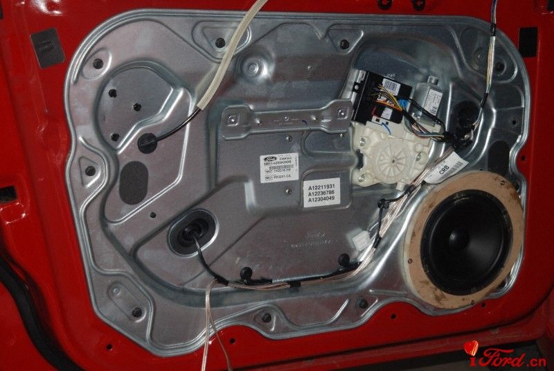

左门喇叭安好。
近照来一张。

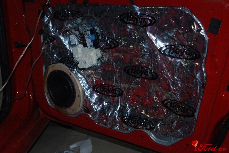

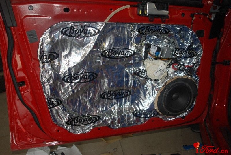

装好喇叭后做隔音处理。
做好隔音的样子。挺难看的吧。皱皱巴巴的跟车祸现场似的。
另一个车祸现场。
门全部做好了。等着上门板

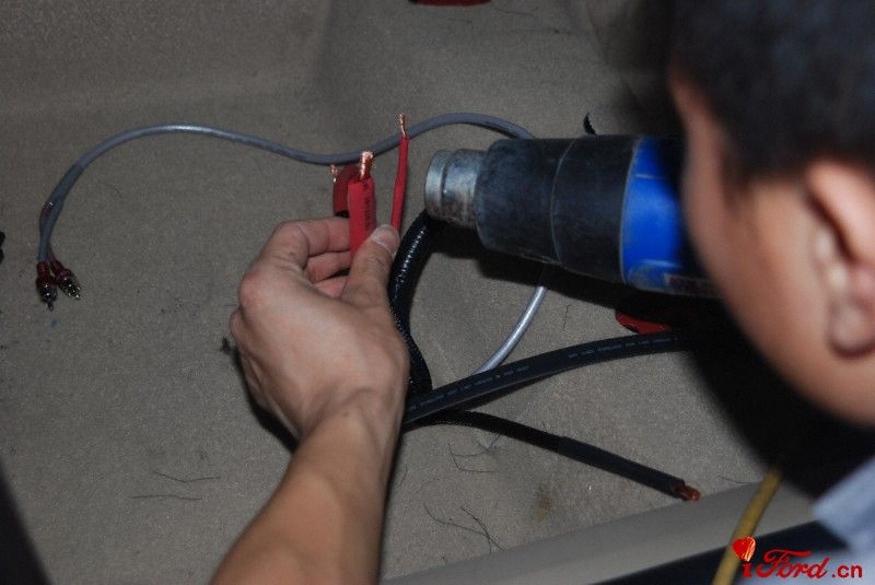

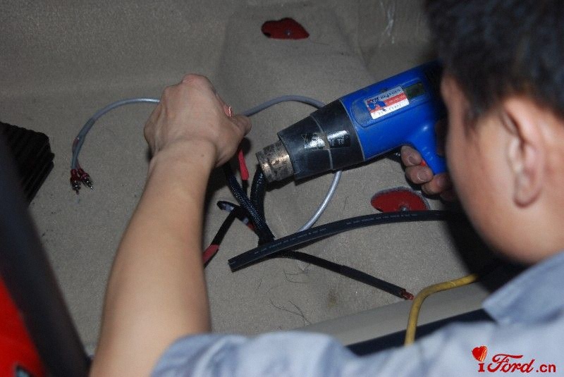

音响线上热缩管。

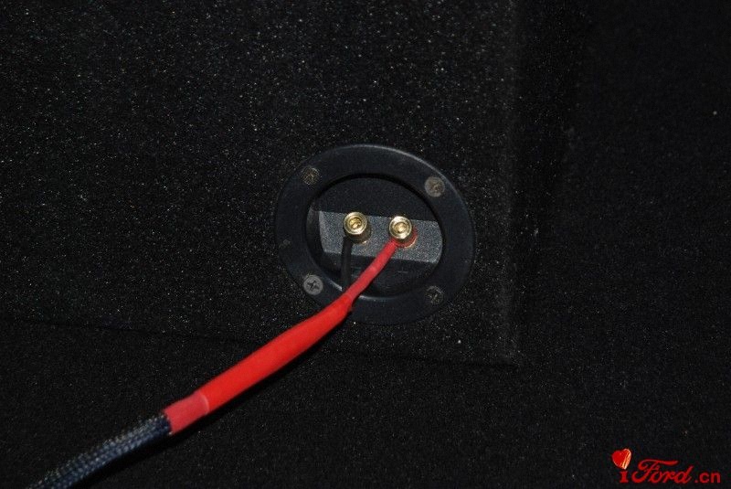

低音炮后面的接线柱。
