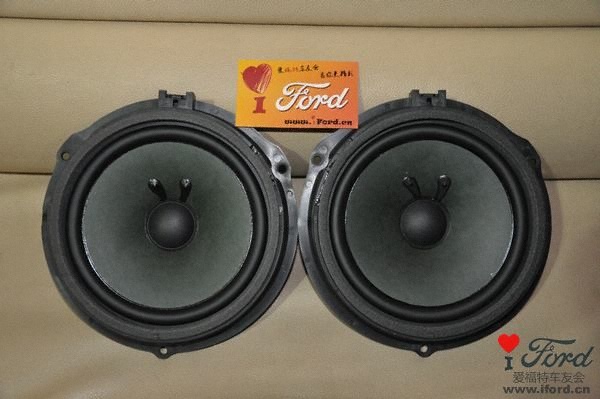

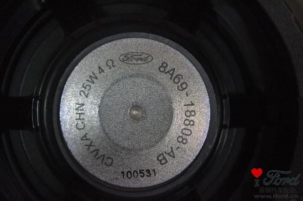

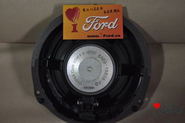

4S专供福特新嘉年华原厂喇叭包装(一个盒只有一个喇叭 = =):
看看实际的喇叭样子:
看看背面:
字体特写:

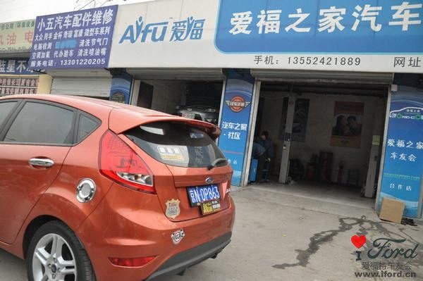

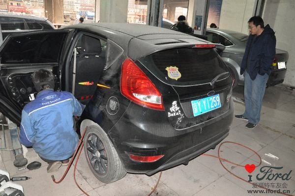

老牛的店和我的车:
老牛的店和我的车屁股..哈哈:

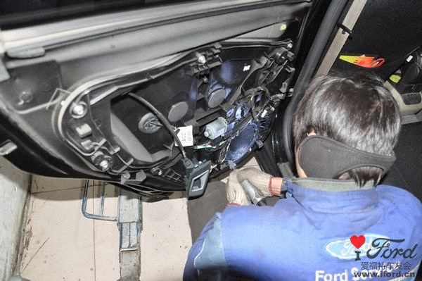

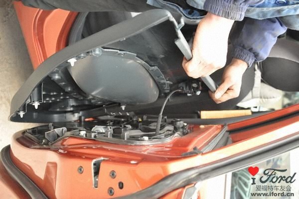

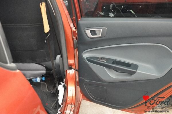

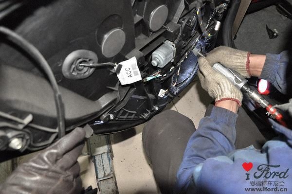

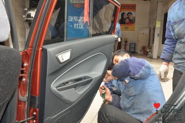

开始拆门内饰:
继续拆....:

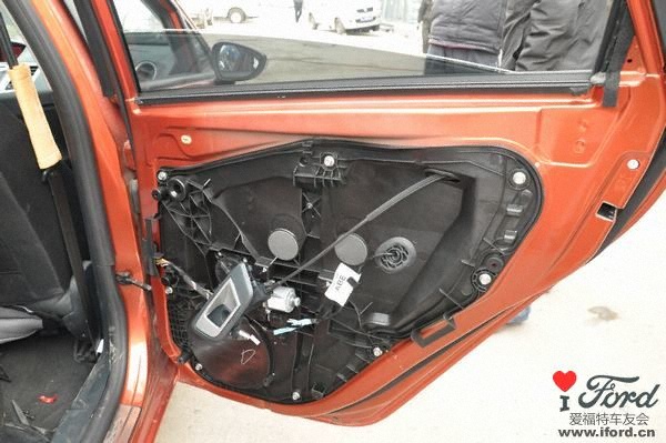

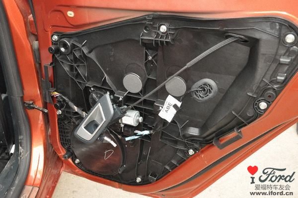

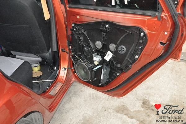

拆掉内饰的后门:
很明显能看到预留的喇叭位置:

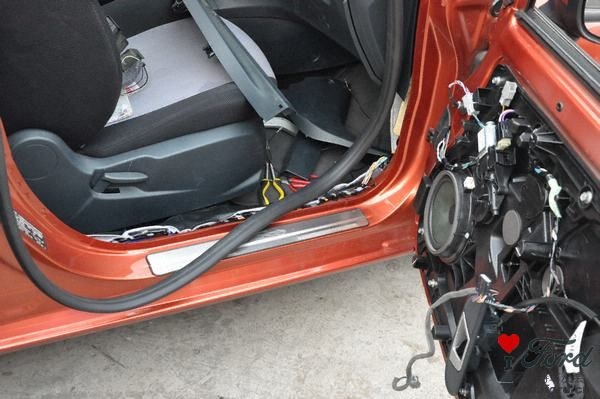

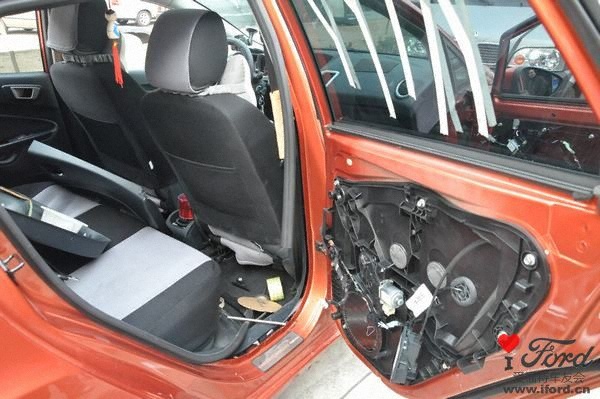

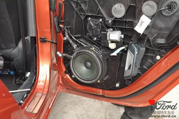

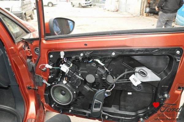

拆点前门内饰,寻找总成:
后来发现原来总成不在前门里面....小师傅被我误导了...:

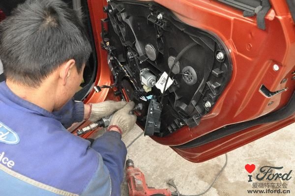

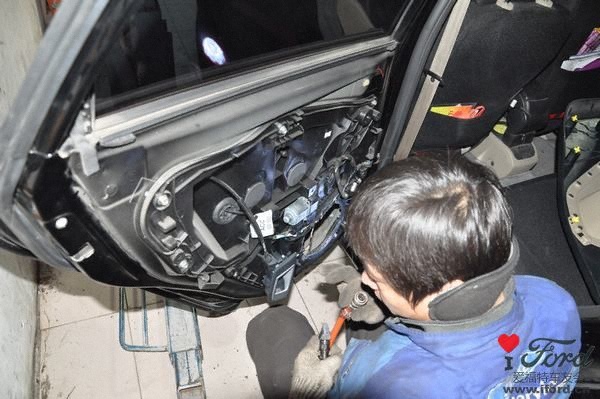

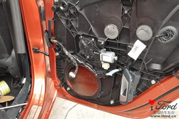

开始进行后门喇叭的安装作业:
打孔,塑料板上钻出安装喇叭的位置:
打磨,将边缘磨圆滑:

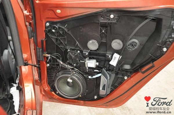

安装喇叭:

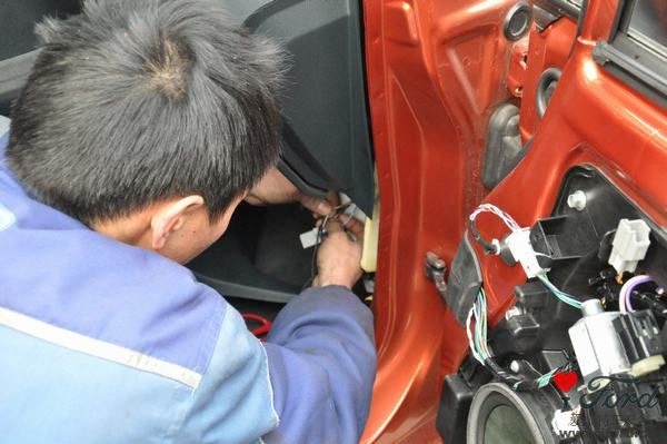

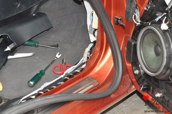

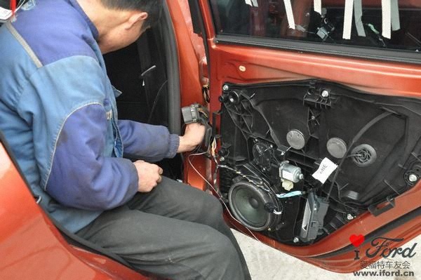

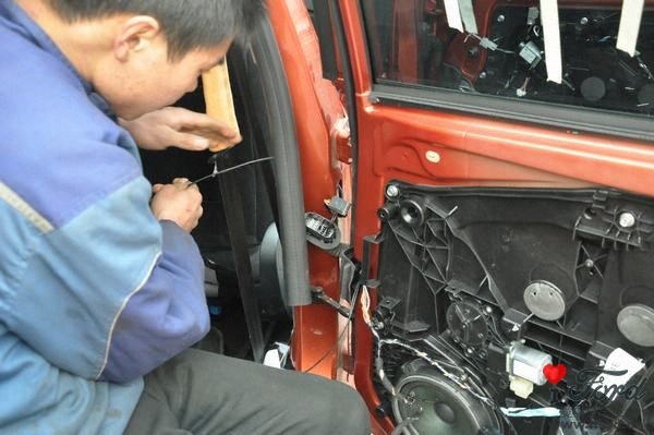

喇叭安装完毕,开始走线:
这个线非常的难插进去啊....:
后门线走完了,活真的不错,和前门几乎一模一样:

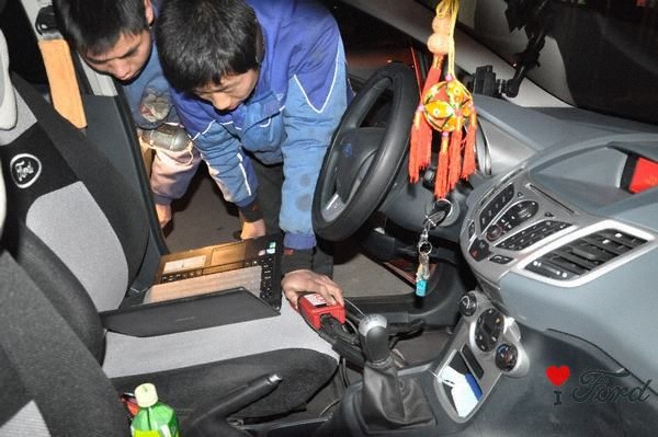

最后一步,刷行车电脑,由原来的4喇叭刷成6喇叭:
至此,安装过程结束。
