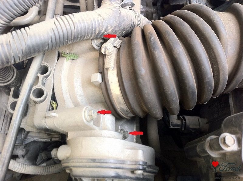

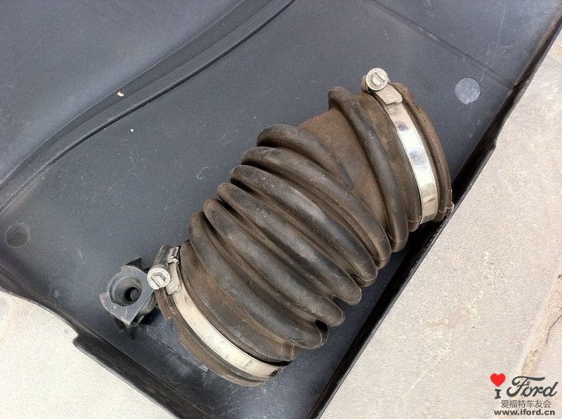

去掉装饰盖后可以看见节气门和空滤之间有一段胶管,这个要拆下来
图中红色箭头所指就是两个固定环,用一字螺刀拧松就可以把胶管拿下来

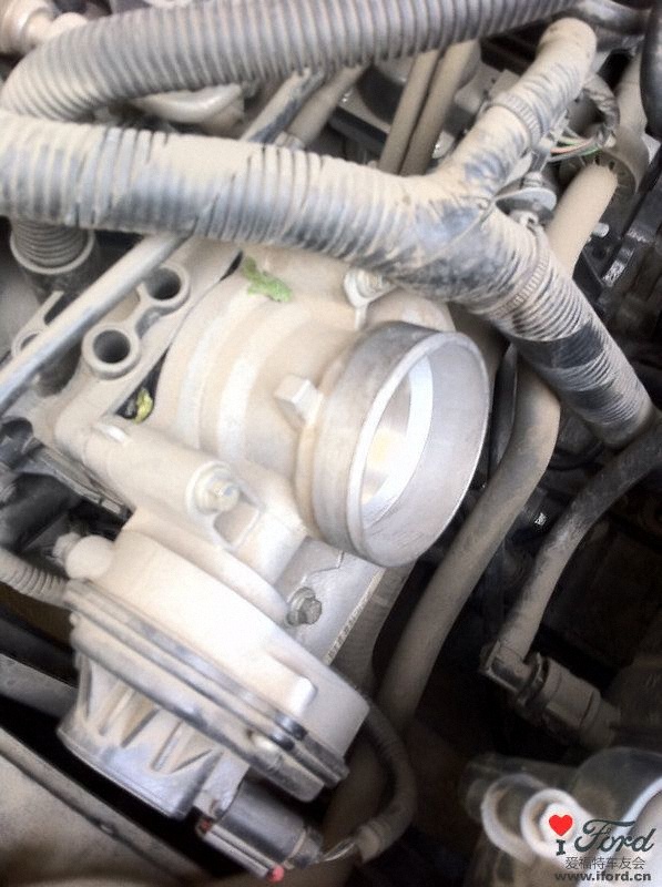

拿下胶管后可以看到节气门上有4颗螺丝和一个电气接头,
先把内侧的两个螺丝拧下来,再拧外面的,否则内侧的会很难拧。
拧下螺丝节气门就从进气道上下来了,接着来拆电气插头。
插头上有个红的卡子用螺丝刀一挑就能下来,然后按住图中绿色箭头
所指位置把插头拔下来!

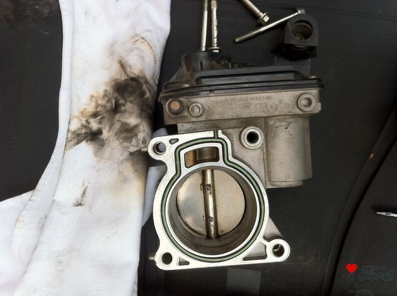

这样节气门的本体就拆下来了,看我的节气门又多脏
这个是节气门的内侧,也就是靠近发动机的一侧,我们可以看见一条凹槽,
里面有橡胶制的密封圈,一定要把密封圈先摘下来,否则清洗剂会腐蚀密封圈。
接着用干净的布喷上节气门清洗剂擦洗,虽然直接拿喷罐喷效率比较高,但是
清洗剂容易流入节气门内部腐蚀节气门电路,所以大家还是用擦的比较好
擦完后的节气门如下图
是不是干净很多了呢?之后把密封圈安回原位,然后把节气门安装回进气道上
记住先上一颗外侧的螺丝不要拧紧,然后再上内侧的两颗,最后把4颗都安装到位后
再依次拧紧,插上电插头。把进气胶管安回原位,就可以了。
