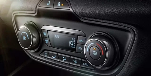

保养空调,不可小觑
入夏后,打开空调可能会有些异味。空调异味的产生主要有两个原因:一是来自空调滤芯,二是来自空调系统的蒸发器。
空调滤芯长时间使用会积攒尘土和杨絮等杂物,蒸发器在进行冷热交换的过程中会产生水,很容易滋生细菌,久之会产生变质和异味。
空调系统的清洁工作要做到位,建议在炎炎夏日到来之前,将空调滤清器进行清洗和更换。其次是空调系统的检查,包括对电器设备的检查和对管路的检查,避免长时间的恶劣天气或是驾驶不慎对管线造成了外部损坏。
