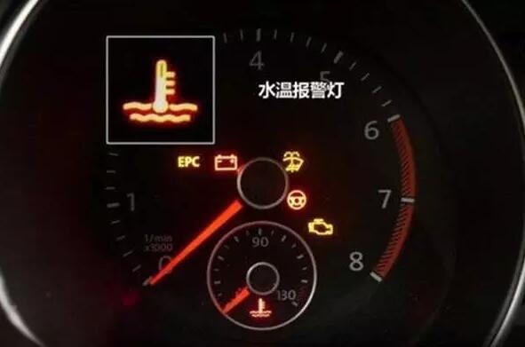

    水温报警灯亮:
    如果遇到水温报警灯亮,应该在最短的时间内靠边停车,切不可坚持行驶。水温报警的原因主要来自两个方面,一是风扇有可能停转了,二是有可能节温器或者水泵损坏,导致冷却液无法循环。
    解决方法: 可以先打开发动机舱盖检查下风扇是否被卡主或者插头有松动迹象。正常的话可以试着触摸水管;如果水温是凉的,那大致就是前面提到的第二种情况。这样的情况对于小白基本解决不了的,还是尽快拨打救援电话,向救援人员详细描述车辆状况。总之遇到这样的情况,千万不可再启动车辆。

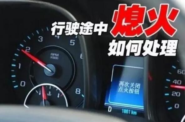

    行驶中发动机熄火:
    汽车在行驶过程中,发动机突然熄火是一件非常危险的事情。发动机熄火无外乎两种原因,一是车辆出现故障,二是误碰车钥匙熄火。不管是哪种情况导致的发动机熄火,怎么应该采取什么措施呢?
    解决方法:记住在条件允许的情况下,立刻开启右转向车灯,缓慢减速停车到路边。如果是第二种情况再次启动车辆即可。如果是车辆出现故障,大多是因为发动机积碳过多、油路堵塞等情况造成的,建议送厂维修。
