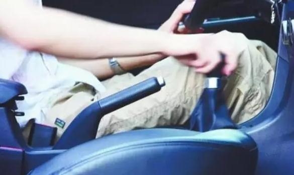

    在日常的驾驶中,手刹的使用率是非常高的,省着点用,能保证其良好的使用效果,对于安全也很重要,另外还能延长其调整周期降低维修和更换的成本。下面就来为大家科普一下关于手刹的日常保护。
    1、轻轻拉手刹:
    在拉手刹时,不要猛地把手刹拉起来,这样时间一长会损坏手刹的。正确的做法是轻轻的连贯的拉起手刹,能清晰的听到手刹一扣一扣的响。
    2、起步快放手刹:
    有些人习惯车辆起步后再松开手刹,或者有马大哈是汽车开了一段路了才想起没有松手刹,这样会加大手刹的磨损,时间长了还会降低手刹的使用寿命。为了防止遗忘松手刹,开车前最好养成摸手刹、看仪表盘的习惯。
    3、放低拉松手刹:
    一般的手刹需要按住小扣,向上提一提才能落下松开,有些驾驶员往往用力过大,向上提的很高,这样会导致手刹线变松,时间长了容易弄断手刹线的。
    4、检查手刹效能:
    脚刹车的踏板一样,手刹手柄也有一个拉动的行程。通常,当手柄提拉到整个行程的70%时,手刹系统就应该处于正常的刹车位置了,所以在检查手刹的制动力之前,应该先找出这个70%的工作点,这个工作点可以通过数棘轮的响声来确定。这个位置也就是手刹手柄的有效工作点。
    5、测试灵敏度:
    检查手刹的灵敏度,这对斜坡起步特别重要。在没有坡度的路面上慢速行驶,缓缓地提拉手刹手柄,感觉一下手柄的灵敏度和接合点。这种检查方法会使手刹机构磨损,所以检查的次数不宜太多。在检查过程中,如果发现手刹的制动效能或灵敏度不理想,通常可以通过调节手刹的操作钢缆来解决。
