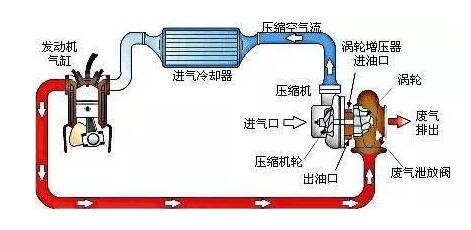

    车辆带T指的是此车发动机装有涡轮增压器。故名思议,涡轮增压发动机指的是配备涡轮增压器的发动机。涡轮增压器实际上是一种空气压缩机,通过压缩空气来增加进气量。它是利用发动机排出的废气惯性冲力来推动涡轮室内的涡轮,涡轮又带动同轴的叶轮,叶轮压送由空气滤清器管道送来的空气,使之增压进入气缸。当发动机转速增快,废气排出速度与涡轮转速也同步增快,叶轮就压缩更多的空气进入气缸,空气的压力和密度增大可以燃烧更多的燃料,相应增加燃料量和调整一下发动机的转速,就可以增加发动机的输出功率了。那么涡轮增压发动机的优点有那些呢?
    涡轮增压器原理图

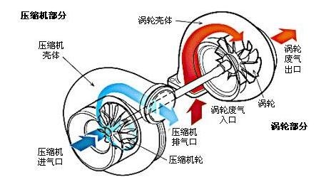

    涡轮增压器原理图
