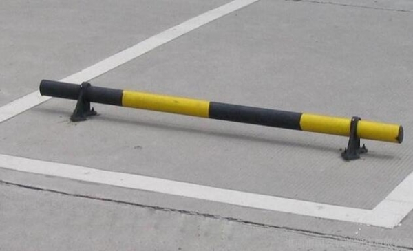

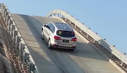

    还有一个不好的换挡就是在有坡度的环境停车,或者有防撞条的车库,这里要说的是一个换挡的顺序。
    很多人在有坡道的地方停车,直接就从D档换到P档,然后再拉手刹,那么这个时候,车要移动的重量就完全靠变速箱的齿轮来承受,久而久之,会影响变速箱的使用寿命。而且,你再次从P档拉回的D档的时候,会感觉更费力一点。
    正确的做法应该是在先拉手刹,等车要移动的重量完全由手刹承受的时候,再切换到P档。
    车库也是一样的。
    倒车后退的时候,轮胎抵到防撞条,会产生一个向前的反向力,如果此时就挂到P档,和在坡上停车差不多,不信,你倒车到底的时候,松开刹车,车会向前滑一点。
    我一般都是先切换到N档,松下刹车,拉手刹,再P档。
