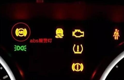

    ABS故障灯报警
     如果在冬季出现ABS故障灯报警,多数都是车子在雪地行驶时,车轮内侧的ABS传感器与雪水发生接触,出现和连接磁感应线圈接触不良,导致ABS在自检时出现故障。一般在雪水干了以后,故障就会消失。如果报警灯仍然不灭,可以去维修站清理一下ABS传感器并进行故障检测,看看是否存在其它问题。

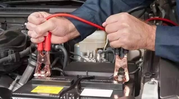

    蓄电池没电
    众所周知,蓄电池属于化学电池,靠化学反应产生点亮,电瓶内的电解液,随着温度的降低,阴阳极板之间离子的活跃程度降低,首先电解液不容易扩散使2极板之间的化学反映速率减慢,其次温度降低,活性物质的催化作用也减弱,也会导致化学反应速率减慢,同时低温会导致电解液的阻抗增加,导致电瓶蓄放电效率下降,蓄电的容量减少。
    冬天低温下,蓄电池的电解液活跃程度相对较低,储电的能力较差,尤其对于电动汽车来说,尤其要注意时刻检查蓄电池的电量,熄火后不要忘记关空调、大灯等用电设备,避免亏电,也避免把自己扔到半路挨冻。

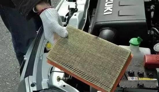

    滤清器堵塞。滤清器一旦堵塞,会使得鼓风机的风量大大降低。
    鼓风机问题。如果鼓风机没有达到每个档位所需要的转速,或者即便调整到了暖风位置,风量和风向都正常,吹出来的却是凉风,则应该是冷热风的控制翻版拉线脱落了,或是叶轮损坏。及时排除故障之后,热风自然会吹来。
