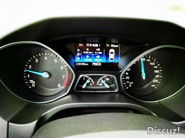

二保前,90km/h 时速,开启定速巡航,此时的瞬时油耗,基本维持在4.8L/100km

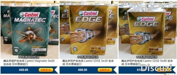

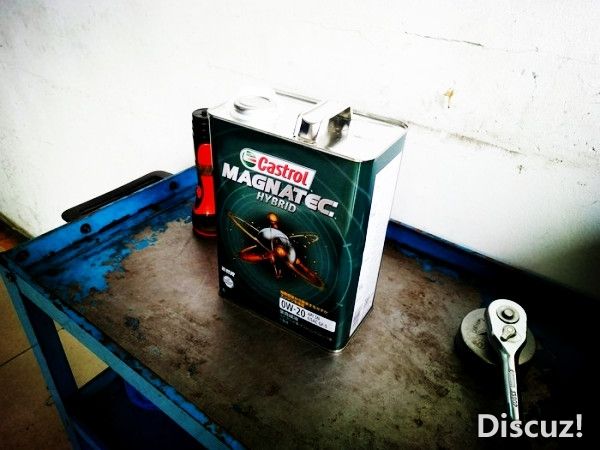

不过这次,机油我用自己的了!从日本海运带回的嘉实多机油。这里我多说一句,嘉实多在日本很受欢迎!这点无需考证,autobacs网站自己就写了:当店一押し,翻译过来就是店铺推荐,所以我并非无中生有。看!就是这桶日产嘉实多0w20全合成,运动粘度比壳牌0w20还要低,而且油液密度还比壳牌的高,除了用我还能说些什么呢?

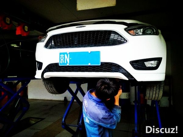

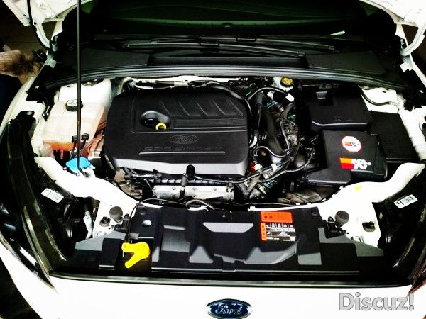

1.发动机舱除尘,平时自己也爱清理,所以,大家可以看一下将近8个月的引擎舱干净的程度

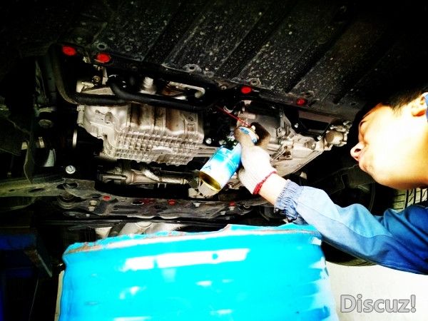

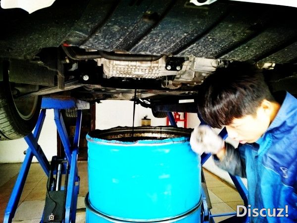

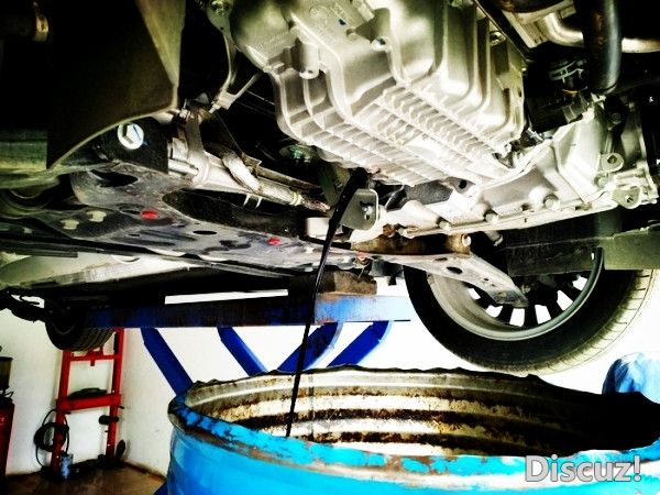

2.放油,因为要换进口油了,多放一会哈哈
3.换上新的机油滤清器并清洁滤清器周边部位

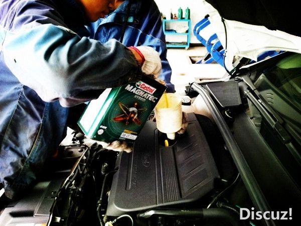

4.日产嘉实多0w20全合成机油开始注入发动机

保养结束,走西四环上G7,正好有一大段平直的高速公路,仍然维持在90km/h的速度,此时的瞬时油耗有惊喜
二保后,90km/h 时速,开启定速巡航,此时的瞬时油耗,基本维持在4.3L/100km
换油感受:发动机N档和D档震动明显减小,加速时发动机的嘶吼声音变得浑厚了不少,行驶中的发动机噪音也减小了很多,关键是,车辆开始行驶的时侯,感觉很丝滑,好油真的不一样!这个0w20的日产嘉实多全合成油卖458,价格能接受,毕竟运费就要好几十!这家就加15块。也是新开的x宝店,欢迎大家支持一下!
