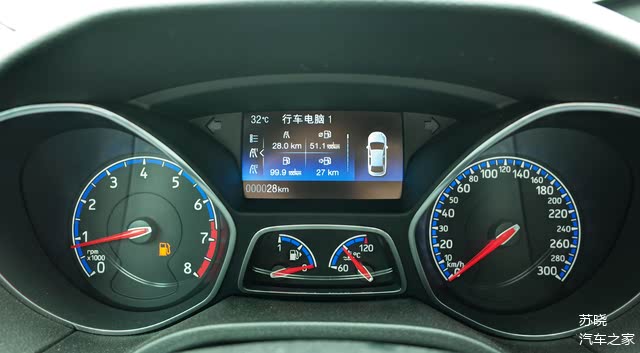

这篇体验的主题是作为一个车主对于一台新车的初步印象。当然我已经在西班牙体验了各种路况下的表现,然后在提车前的一周我在北京对这款车进行了一次认真、严肃、全面的测试,在3天里我总共开了超过1000km。但一辆里程只有25公里的新车和那些早就磨合完毕可以任意驱使的试驾车永远有着巨大的差异。让我从发动机开始说起。

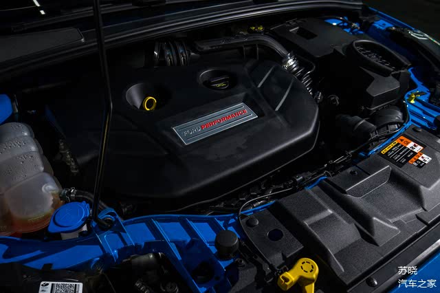

在提车的第二天早晨,当我第一次小心翼翼的暖车然后开它去上班的时候我注意到机油升温非常慢。和大部分现代发动机一样,发动机的水温提升很快,但黏度为5W50的机油需要开上大约15-20分钟才能达到理想的工作温度。在过去的十几天上海的气温基本介于22-30度出头。我相信当冬天来临后这个过程会变得更慢。我正在考虑在首保时是否应该换个机油试试。
至今我只开700公里,我还没用过一次全油门触发overboost。但我在3挡和4挡重油的时候感觉都了明显的扭矩转向,并没有福克斯ST那么严重,但方向盘的牵扯感很明显,高尔夫R没有有这种现象,A45也没有。但我喜欢这种感觉,我认为所有前轮贴地性出色的前驱(前驱base四驱)都或多或少的存在这种现象,我不会把它称作“缺陷”。
发动机还没有进入最佳状态,转速提升的顺畅程度还没有达到最佳,但发动机在冲过5000转后依旧会保持冲劲,这意味着发动机在进入高转区域后不会像大部分现代2.0T那样失去力量感。从声调的角度来讲我认为AMG的2.0T是最出色的,但我能够接受RS较为粗野的声效,听很像一台改装车,不大成熟,或者说有点幼稚,但我喜欢。
或许是我开的太快了,或许好几次在高速上brake in发动机拖累了油耗,总之目前我的平均油耗是15升。我记得在第一次试车的时候我就说这是一台费油的发动机,而且油箱也有点小,现在我也不会改变这个观点,或许在完成过2000-3000公里磨合后我可以把日常油耗控制在12升左右,不过总之这台车不省油就是了。

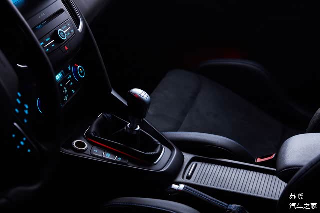

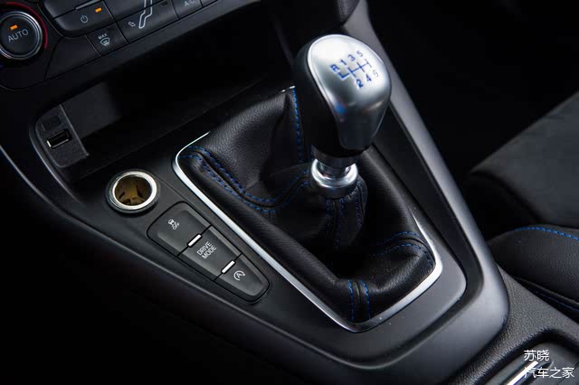

相对于350马力/440牛米的动力,离合踏板的重量算得上友善,挡杆的重量感也适中,各个档位都很清晰。再加上个离合的接合点很低,接合的过程得体且易掌握,就算在堵车的时候这也是一个容易相处的手动变速箱。

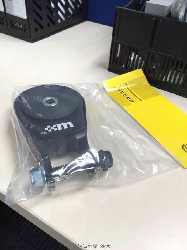

从序列号来看RS和ST使用同一系列的箱子,但RS的档位行程明显要短一些,看来换快排的银子可以省了。不过我的确在考虑换一个rear engine mount,我觉得在每次换挡的时候发动机的晃动有点大,如果能减少一点应该可以让换挡的动作变得更加利落。不过不利的因素是RS的怠速震动比对手都明显,我不清楚换了mount之后这个情况是不是会恶化,只有试试才知道。

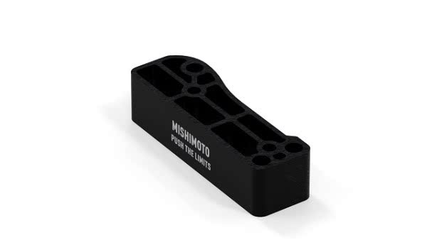

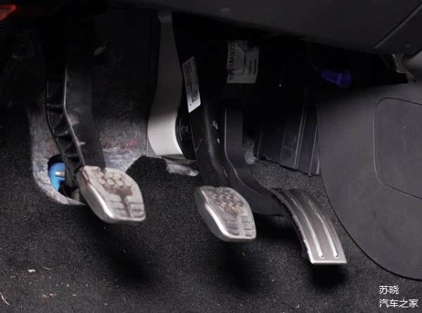

RS的油门踏板实在太低,再加上踏板的面积很小,如果不是重踩刹车几乎做不了跟趾,好在网上已经出了相关的改装件修正油门踏板的位置,这是另一个我首先会动手改装的地方。

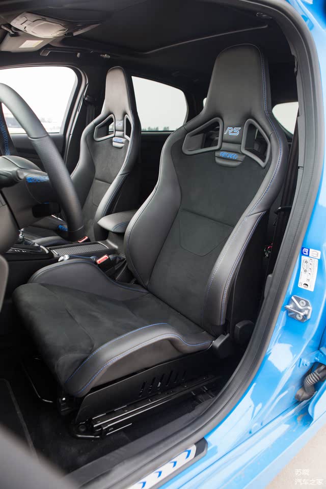

我知道大猩猩说“RS的座椅不像是装进车里,而像嵌在里面。”座椅的位置的确有点太高了,我的桶座也是这样,而且不能调整高度的确让人非常不爽。不过开了700km之后我已经习惯了现在的坐姿。其实每个厂家都有一套设置座椅的习惯,这和方向盘的位置,踏板的高度以及角度都有关系,RS毕竟是一台掀背家轿,这意味着它的基础坐姿实际上就会比宝马M2那样的双门COUPE高一些。坐的太低不但会阻挡视野、而且也会对操作踏板造成不便。最后坐的太低也会导致在驾驶时腰部鞥个容易产生疲劳感。
抛开高度问题,RS的桶椅很舒服,支撑到位,软硬适中,包覆性无可挑剔(这意味着比较胖的人也许会觉得座椅太挤)椅背角度可以调节,Altancara面料提供了非常优秀的摩擦力,在激烈驾驶的时候这种面料让人可以坐的更加安定,但这种面料在夏天显得有点热,开不久汗水就完全沾湿衬衫。估计日后需要花费不少银子进行清洗和维护。

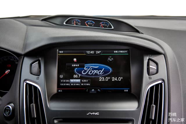

我不明白为什么有那么多人诟病福克斯的内饰,在我看来RS的内饰工艺足够精良,用料也算考究,虽然不豪华,但绝对不廉价。同样不豪华的还是7代高尔夫R,我觉得要说内饰用料优异,只有6代高R当得起这个评价。在这类钢炮里,内饰真的又高端又豪华的现在也就S3和A45了。RS继续使用SYNC2操作系统的确非常坑爹,我肯定会花钱换成了SYNC3,好在不难实现,另外天窗实在鸡肋,这是我第二讨厌的配置。最后表扬一下有自动弯道照明的大灯,在夜间的照明能力的确比ST进步了很多。
