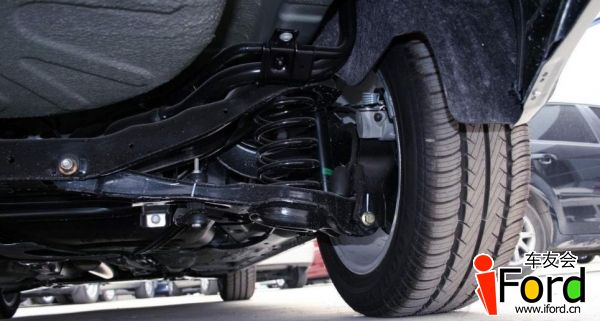

    2、悬挂系统异响:
    引起悬挂异响的原因有多方面的,如果车子发出“咯吱咯吱”的声音,大多情况下是减震弹簧的声音。
    当一到颠簸路面,4个轮子附近就发出“咚咚”或者“咔嚓”的声音,很可能是减震器或者悬挂部件故障,这个时候就要及时到4S店检修了。

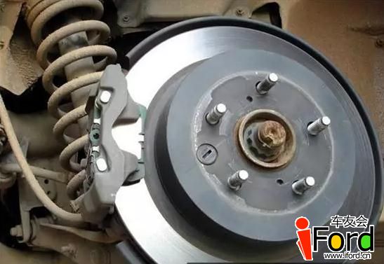

    3、刹车系统异响:
    刹车不断传出尖锐刺耳的金属摩擦声可能是制动器出毛病。有时候汽车制动时,由于制动块紧紧的贴在制动盘上,用他们之间的摩擦力使汽车制动,所以发出些声响也很正常。但是,如果制动时发出的“吱吱”声响刺耳难听,很可能是制动块的磨损已经到了极限,如果不予任何处理继续行驶,导致刹车片磨得没有以后,就是尖锐的金属声,会严重刮伤制动盘。这种情况下,对车辆带来的最大影响是刹车出现问题,有可能出现刹车盘抱死的情况,车子越跑越重,这种情况下,最好马上去4S店处理。

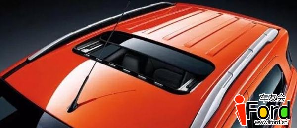

    4、天窗异响:
    如果行驶中天窗出现异响,首先检查一下天窗滑轨,可以添加一点润滑油。再看一下天窗的固定情况,也可能是松动导致的异响。另外,天窗密封胶条长期处于雨淋或暴晒的环境,容易老化。如果处理后仍然不能解决,那就该去做一下专业的检查了。

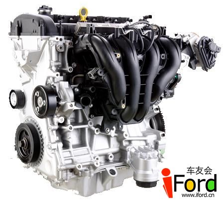

    5、发动机异响:
    发动机震动发出一些声音是正常现象,但如果出现于平常不一样的声音就意味着存在潜在的故障了。比如发动机发出“咝咝”的声音,可能问题,发动机过热,检查冷却系统。排气系统堵塞,真空管泄漏,或者断裂。所以只要是发动机内产生一些不正常的异响,一般都是些大故障,大家还是尽早送到4S店检修。

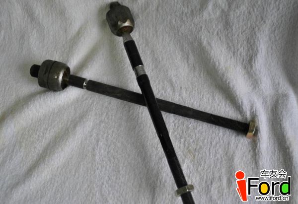

    8、方向盘异响:
    主要原因有:转向横拉杆球头老化,需要更换;可能是方向机防尘套漏油,造成的摩擦声;如果打方向时,听到“咯噔咯噔”的异响,说明转向机出问题了,需要及时更换。
