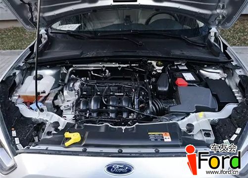

1适时调整发动机机油
常用机油尺测量机油油位是大多数开车人的习惯,但不少人会忽略机油粘度问题。入秋后,天气逐渐转凉,温度变低,机油的粘度会变高。机油分不同的粘度指数,换季保养时,可以选择粘度指数较低的福特原厂机油。更换机油时,机油滤清器要同时更换,确保油路清洁。

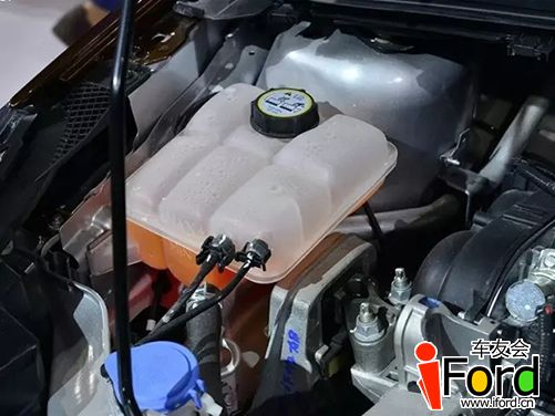

2防冻液挥发快,不可少
防冻液是汽车发动机冷却系统内的主要工作介质,具有防冻结、防开锅、防腐蚀、防水垢、无泡沫的特点,不受季节及地域的影响,不能用水代替。通常两年或4万公里一换,但是夏季防冻液挥发快,入秋时要检查防冻液是否缺少,并及时补充同一品牌的防冻液。

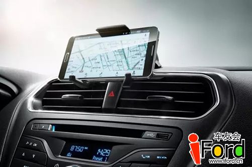

3给空调来次大清洗
空调在夏天长时间使用,进风口吸入大量灰尘、脏物。更换空调滤清器,能有效清除异味,防止细菌滋生。另外,夏季雨水较多,空调冷凝器容易粘黏杂物,影响制冷效果,也要及时清洗,清洗时注意水枪压力不要过大。

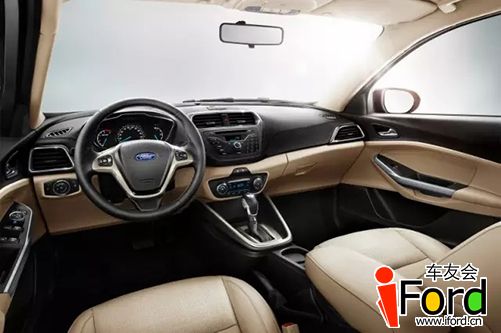

4内饰彻底杀菌消毒
一个漫长的夏季,车厢内的地毯、地胶、坐垫、密封条以及一些死角布满了灰尘,高温湿热天气滋生了各类细菌,空气也变得浑浊难闻。使用空气清新剂治标不治本,有必要对内饰进行彻底清理,还可以为爱车内饰做蒸汽桑拿、光触媒消毒。

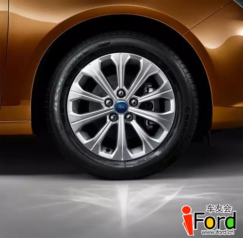

5检查胎纹、胎压
夏季地面温度高,轮胎由于高温摩擦,磨损较大。入秋时要检查胎纹,一旦达到磨损标记必须更换,保证行车安全。有的车主喜欢在夏季给轮胎放点气,随着用车时间推移,胎压变得更低,会导致胎侧变形。入秋时别忘了给轮胎补气,使胎压保持在2.4-2.5bar的正常范围。
