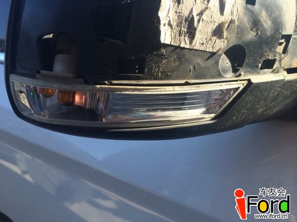

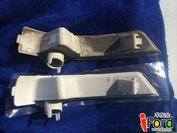

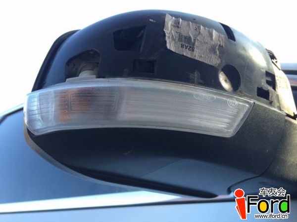

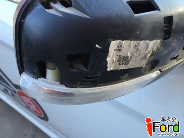

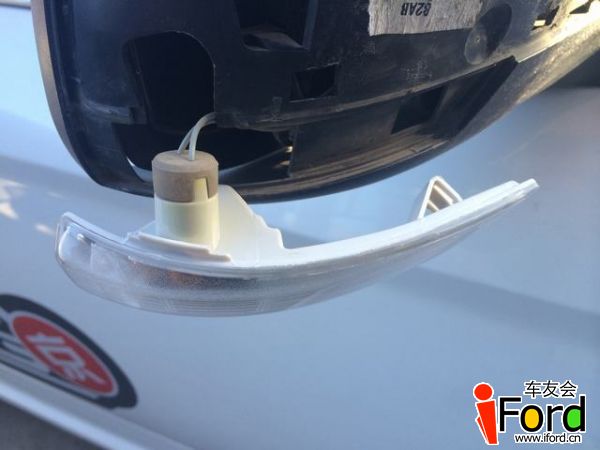

    开车平时有个小剐蹭在所难免,意外的发生就在那一瞬之间。我这就是停车时离着墙稍微近了点,天黑时倒车没当事,加油……看见墙垛刹车……晚矣……就听见“咔”的一声,这力度刚好把右边反光镜上的灯罩给卡掉了。看了看反光镜外壳完好无损没什么问题,不过换灯时需要拆开反光镜外壳,查了下拆开的方法,淘了个小灯自己搞定。

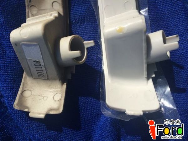

这个外形是和原车一样的
表面贴了保护膜

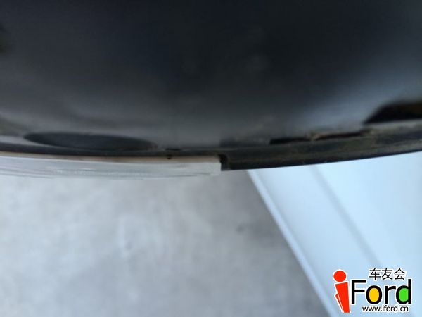

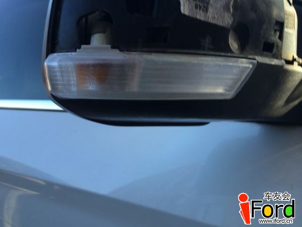

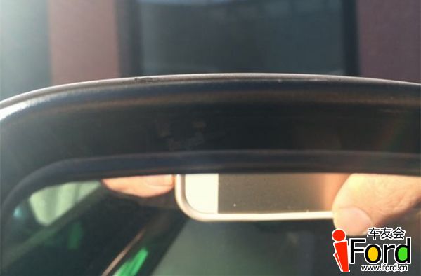

开拆,反光镜角度调到向下最低位置

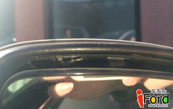

可以看到左边的卡扣
右边的卡扣

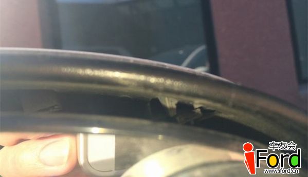

用一字改锥顶一顶就可以拆开了
对应的两个凹槽
这样可以直接拿下来了

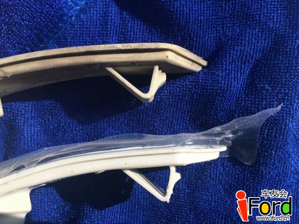

对比一下,做工还可以,能用就行了

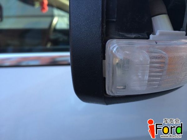

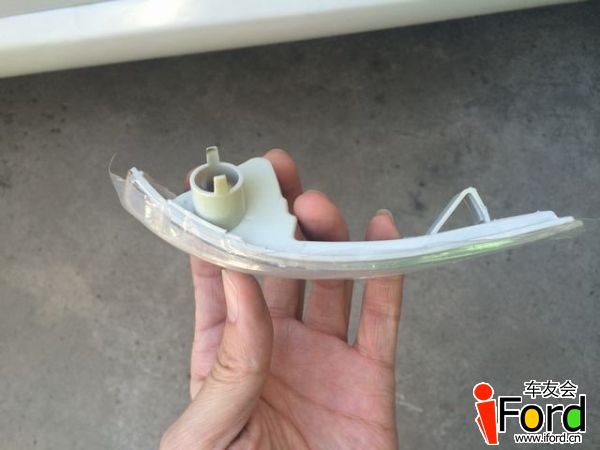

透明的部分大了一点,我用锉刀修一了下
边角有些毛茬
目测灯壳弧度基本一致
与灯座配合没问题,松紧刚好
整体配合度
上面看
外侧有一点小缝隙,将就了吧

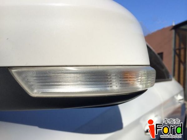

外壳上的卡扣,装的时候对准位置一推一按就行了

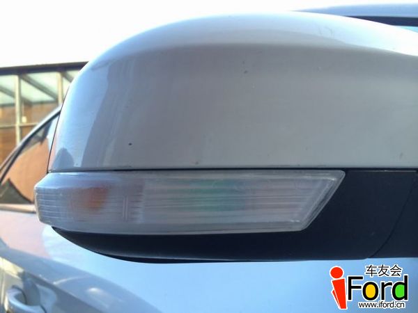

左边原车
右边完美
