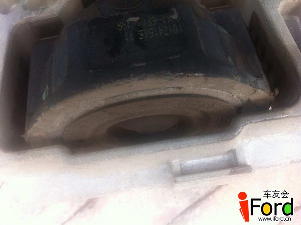

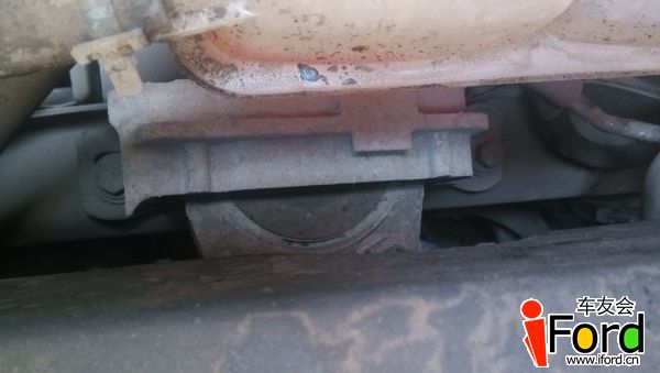

于是,当即打开机器盖子,按网上说的找到了机角的位置,然后看了看。然后,惊奇的发现,这个本应凹下去的橡胶垫竟然真的鼓了呀……鼓了呀……了呀……呀!
如果看不清,拆下来后有详图,回头再端详。

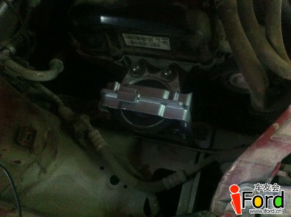

这这这这,于是,又听了哥们的劝,去网上买了一个机角(哪买的?万能的X宝,原装正品,不过别的我就没法说了,看图吧。)
等了两天,心说小福啊,我再让你嚎两天,等换了这东西,我看你还怎么嚎,哼哼。
耐心的等了两天(不耐心也没法,快递怎么也要跑两天),机角到了,我一激动开着车就跑到快递点自提了。拿到后立刻打开,前后左右上上下下端详了个仔细,喵的原厂件也这么糙。不管了,拎着件揪着哥们直接去了最近的汽修店,哼哼小福,你看我怎么堵你的嘴。

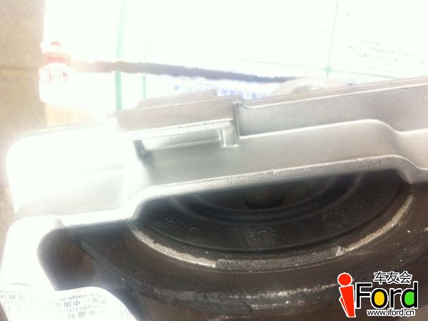

留神看第二张图,新的机角中间是凹下去的。

和前面的那张图比比,看看是不是明显的鼓包了。
