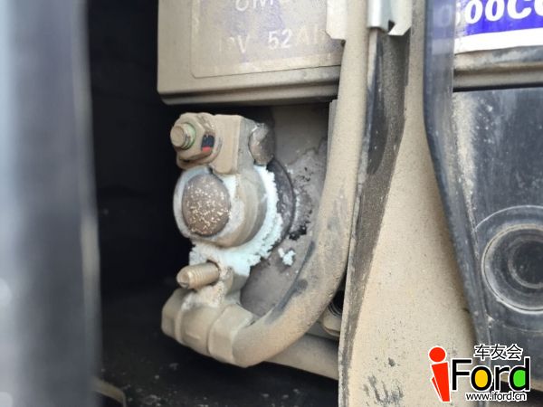

这是什么东西,为什么会这样?是不是要换电瓶了,电瓶是新车的,4年初。有懂得帮忙解答一下。

拿热水浇一下就行

这是电瓶漏液的表现,要是没过保就换一块,要是过保了,就先清理一下再观察一段时间,要是还有的话建议换一块电瓶

拿热水浇一下就行
真拿热水处理一下?我比较实在。

这是电瓶漏液的表现,要是没过保就换一块,要是过保了,就先清理一下再观察一段时间,要是还有的话建议换一 ...
今年3月份刚刚出的保,发动机垫都没来得及换。可能就是最近出现的,我平时都会检查。这是什么原因造成的?是质量问题?还是人为问题,进水照成的?砖家

没错拿热水慢浇那块漏液的地方!一定要慢慢浇!尽量不要浇近电瓶里!
嗯,好的,回头按照你的方法处理一下,谢谢了。

漏液原因很多如运输、震动,撞击,还有电解液注入量过多、密封不严、密封材料不合格和密封材料老化等,漏液严重的话只能换电瓶

漏液现象,如果严重的话,建议换电瓶。

漏液原因很多如运输、震动,撞击,还有电解液注入量过多、密封不严、密封材料不合格和密封材料老化等,漏 ...
嗯嗯,好的,那我就及时观察了,严重的话就换了。谢谢了。
