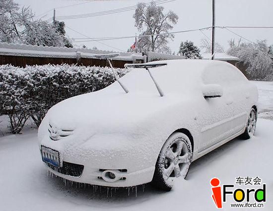

汽车雨刷器经过了夏季阳光的暴晒,秋季雨水的洗礼,到了冬天本身就已经有一些“疲倦”,所以在雨刷器过冬之时,车主们要记住更换雨刷片,而且要注意冬季经常对雨刷进行保养,并且一定再要频繁的让雨刷器脱离挡风玻璃一会,防止冬季气温太低,雨刷器因为积雪还有冻冰的原因,将雨刷器粘连。雨刮器是我们雨雪天气行车安全的重要保证,因此我们要细心的选购与保养汽车雨刮器,这样才是对我们自己与爱车负责,下面为大家分享一些汽车雨刮器的挑选窍门和一些养护办法。

在冬季的时候,汽车挡风玻璃的清晰度是非常重要的,它也是安全行车的必备条件之一,其实不单单是冬季别的季节挡风玻璃的清晰度也是很重要的,只是冬季的时候雨刷器比较喜欢“闹情绪”而已,所以冬季的时候尤其是在经常下雪的天气里面,车主们一定要记得定期,甚至说要经常的检查雨刷,以防冬季天气寒冷,挡风玻璃上有积雪,雨刷器在工作的时候因为阻力导致雨刷器刮片胶条撕裂,影响刮水的效果。
