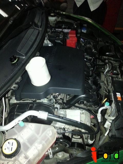

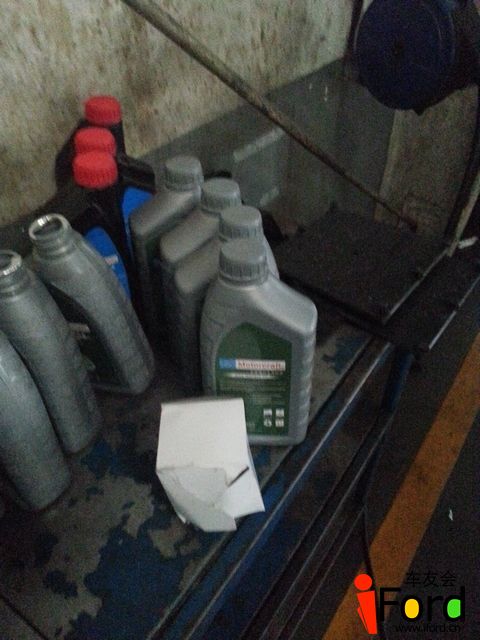

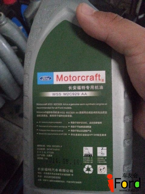

准备给我换的机油。。。
常规保养其实也没什么。。。机油机滤。。。就完了。。。

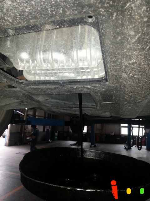

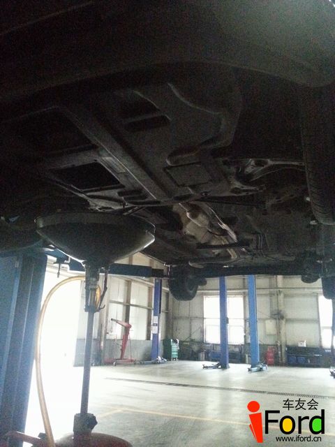

放油了~~~
真TM黑。。。

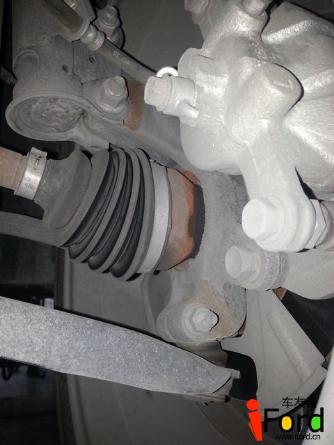

不知道为什么轮子这里有油渍。。。
店里的师傅说没事。。。

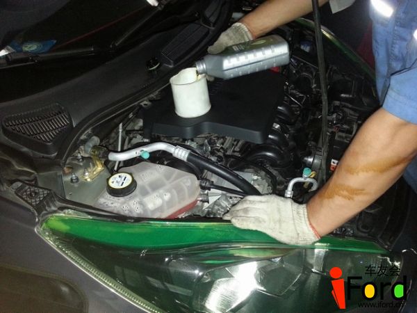

换新机油。。。绿灯侠露灯了

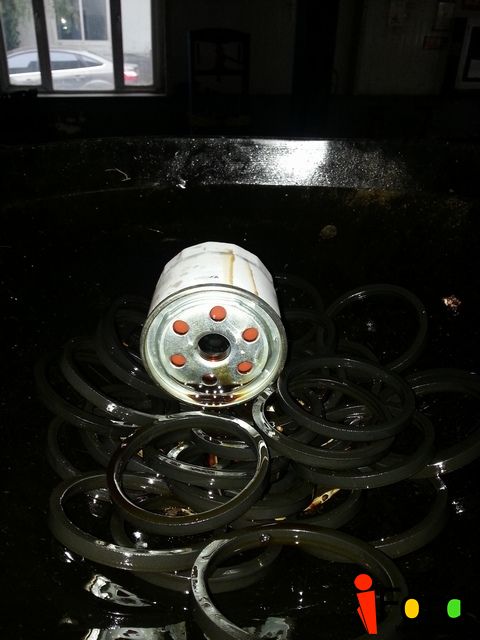

拆下的滤芯

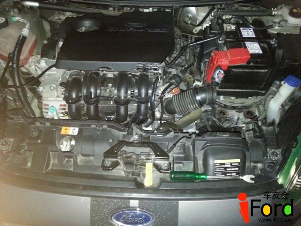

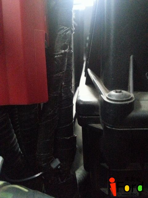

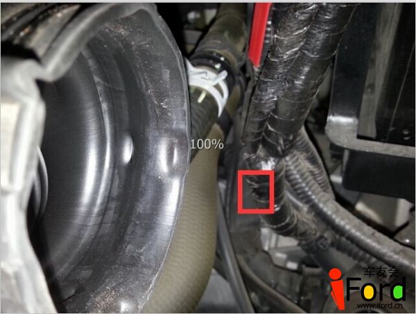

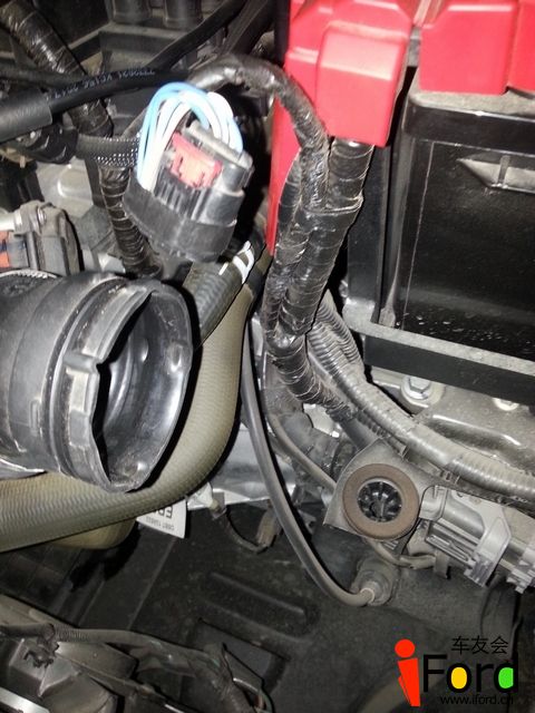

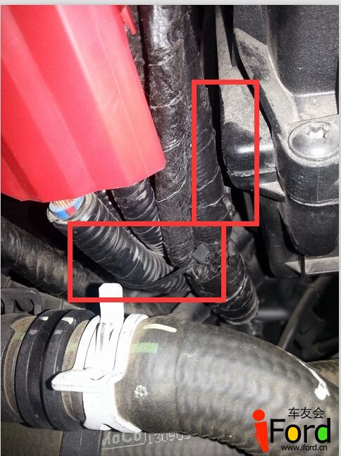

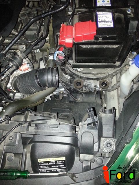

开始折腾电瓶线的问题。。。

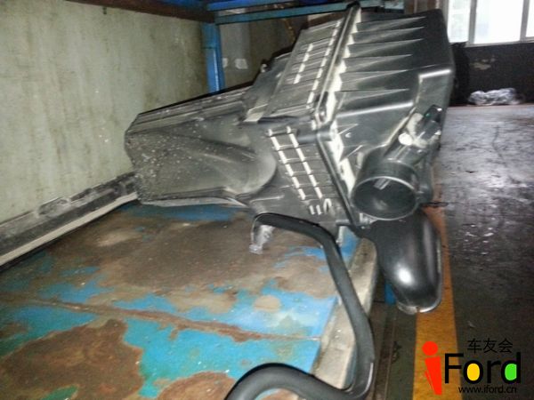

把进气拆了。。。
我本来想让师傅给我套个塑料管什么的。。。
师傅说套了更粗了。。更爱磨了。。。
拿束线带。。。跟后边的线绑一起了。。。
瞬间解决了。。。
红框就是被磨的地方
帮上束线带后跟进气有距离了。。。蹭不到了。。
