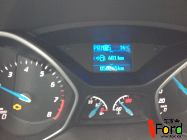

高潮终于来了:2014年10月20日晚下班之后手动模式正常启动小福行驶距离在500以内的时候,加速过程中油门反馈给脚掌的感觉很凌乱,前后的顿挫了几下,随即发动机指示灯闪烁了3~4次后,车况正常了;
高潮又来:次日早上行驶到临近单位3Km之内的一个坡道上时,油门阻力变大,加大力度踩油门的时候听见发动机“闷闷”的在运转可是车速不见提升,车身前后抖动明显,发动机指示灯再次闪烁,直到俺靠边停车熄火。后3分钟左右再次打火的时候,指示灯未见异常,行至单位后立即联系4S技术顾问,说明情况后4S要求及时进场进行检测;当天午时11:40左右请假去检修小福;

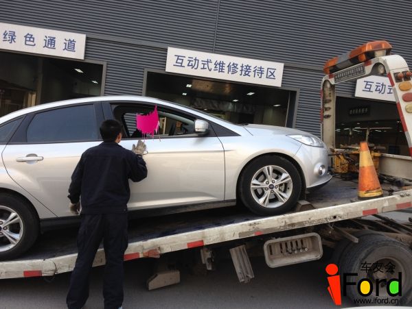

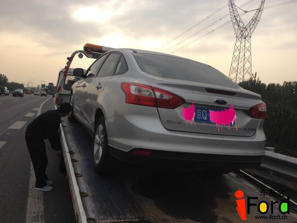

高潮第三季:去检修的路上小福动力提升方面表现的有些不积极 5.JPG ,后路况良好直至进入京承高速,油门反馈给脚掌的感觉就是小福在翻江倒海的各种挣扎,到了80Km/小时后就提不起速度来了,车身各种抖动的同时发动机指示灯一直闪烁后变为常亮!当即进入应急车道,立上三脚架打开双闪后致电4S店,技术顾问建议联系免费救援电话:400-650-1668申请拖车救援!

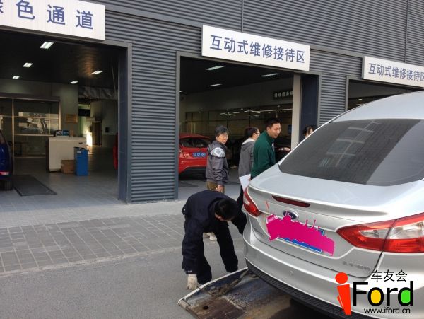

    从12:11呼叫道路救援之后,直至14:19救援人员装车完毕!感谢“安援救援”的救援人员!
   经过大概75分钟的跋涉,终于到达购车4S店,赶紧的出来接客吧!!!
店内顾客张望时心里肯定琢磨:外观好好滴,咋就拖着进来了泥?

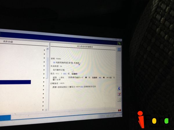

技术人员电脑检测结果:
文字摘要: 说明-P2A03
                   02电路范围/性能第2排,传感器1
失效类型-36
讯号频率过低
      这个图片的拍摄遭到了4S工作人员的阻挠,我给他出示了之前油封渗油的照片,虽然他并没有进一步的干涉我的活动,可是俺还得叨叨几句:车是俺滴,有啥毛病俺有100%知情权!就像病人就医一样,你用你的仪器检测出病情来了,化验结果都不给我吗!难道我就必须两眼一抹黑的任你摆布吗!您要是检测不出来你还干个毛4S啊?!
