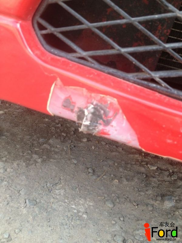

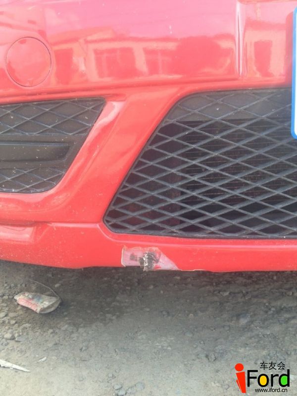

这个。。当天去能完成么,是会员需要花费多少。

没有裂?就是掉漆了?
前后杠是塑料的,撞裂了只有整个换。估计爱福之家和大龙都得先订货,到后通知你去更换。
没有裂,想喷漆,只有找大龙。
因为喷漆是按部件块算,前杠是一整体部件,个人推算前杠喷漆得300元左右。
能不能当天喷好,主要看腻子能不能半天就干。
楼主是不是想就把掉漆的两个地方补漆就行?那得跟大龙和技师商量。
我理解的工艺流程是,先把破损地方打磨清理,然后打腻子,腻子干了再打磨平整,之后整块部件喷漆。漆干了抛光。
