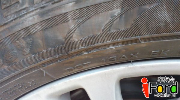

在小区里为了躲一辆三轮,蹭了马路牙子,下车后发现轮胎侧面蹭了点皮,如图
字母D上面那个小坑附近的胶皮没敢撕下来,如果经常跑高速的话,这点蹭痕没问题吧?

没看出擦伤有多深。表面上的没事儿。要是让马路牙子“咬”下一块或较深的裂口,就要处理一下。
在市区行车,没问题。跑高速的话,不放心就换到后轮去。
如果想补一下,推荐一个地方,丰益桥那边,西国贸A5-1009,乐园轮胎医院。
网址www.luntaiyiyuan.net,电话4008961588,63870232,老板姓许。
不是冷补,也不是热补。
我剐蹭过轮胎,牛师傅检查一下,口子有点儿深:市内跑没问题,上高速换到后轮。后来我找到乐园,去看了,并补了(2012年6月)。收费比传统补胎的贵,分胎侧,鼓包,胎冠及面积计费。老板给质保五年的承诺,写在收据上。之后满乘五个大人,跑了一趟张家口崇礼县,高速,国道,县道,上下山路。回程还捎上两大袋白菜。补的地方没问题。

目测问题不大 换后轮是必须的

还是 安全为主吧!如果经常蹭,那就得换了!

问题不大 蹭轮毂轮胎不可避免,换后轮上用

你这个没问题比我的轻多了,我也是蹭的马路牙子直接掀起一块皮子,大概3公分长1毫米左右厚的一块皮子现在还在轮胎上呢没敢撕下来,就这样跑了快2年了从北京去了两趟山东长度都没问题,侧面如果要是有包或是深一点的口子建议你别省这点钱换了吧,推荐你换固特异的相对便宜一些还特别耐磨性价比高,米其林的就是太软
