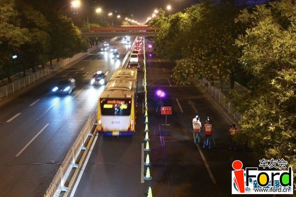

2014年6月27日0时,长安街大修开始施工。

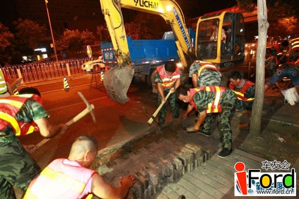

  今天凌晨,施工人员开始整修西长安街翠微路口西侧人行道。北京日报记者 孙戉摄
  京华时报讯(记者黄海蕾) 被称为“神州第一街”的长安街于昨晚11点,启动南礼士路口至五棵松桥段的大修工程。北京市交通委表示,工程主要对路面加铺沥青混凝土结构,同时拓宽万寿路口、三里河东路附近等7处人行道。工程预计9月30日完工。

  据了解,此次工程还要更新路缘石及人行步道;加固维修木樨地南侧跨河桥;加固沿线管线检查井,更换“五防”井盖等。其中,7处人行道进行拓宽处理,万寿路路口有3处,分别为西北、西南、东南位置的公交站台处。三里河东路附近有4处,分别为唐拉雅秀酒店门前人行天桥处、长安商场西侧天桥北侧梯道处、长安商场东侧天桥南北侧梯道处。
  目前,长安街西段沿线无障碍设施相对较为齐全,本次大修对无障碍设施不满足要求的位置进行完善和调整,增加无障碍坡道、完善通道入口无障碍盲道等,完善公交站台处无障碍设施30处,大路口坡化处理56处。
  另外,还将对人行道系统进行精细化设计,与周边建筑衔接处理。军博附近东西两侧广场及人行连接通道将统一由现况红色釉面砖更换为防滑砖,解决路面破损问题。
