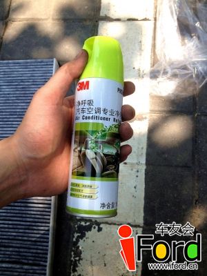

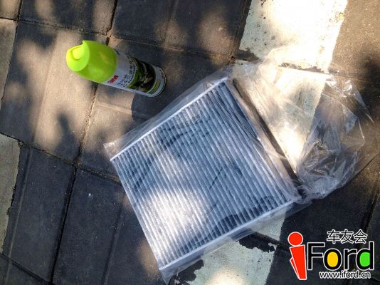

新的空调滤芯和空调净化剂。。{:soso_e182:}
新滤芯和空调净化剂。。
新滤芯和空调净化剂。。

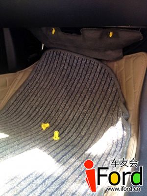

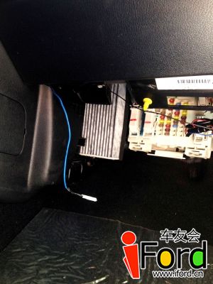

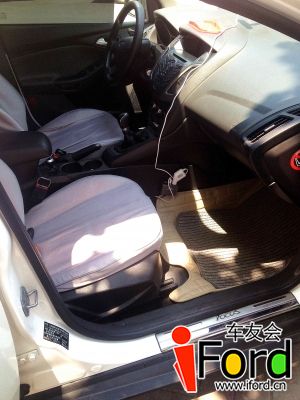

滤芯的位置还是很烦人的。。在副驾驶脚上。。{:soso_e134:}
滤芯位置在副驾驶。。
滤芯位置在副驾驶。。

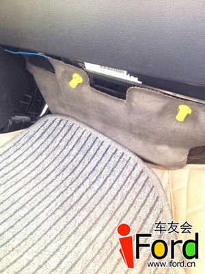

滤芯和一堆保险的保护壳(靠,纸糊的)。。{:soso_e148:}
挡板。。
挡板。。
捏一下黄色的帽儿就可以轻松取下。。{:soso_e113:}
卡子。。
卡子。。

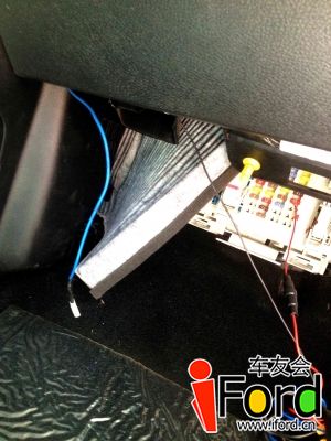

然后拆下滤芯的盖子(滤芯藏在白色大保险盒子的左侧一会见后图手里的那个就是他的盖子)慢慢的较着劲儿一点点把旧的滤芯取出(好像说拆下两个保险扣更容易取出和更换,但是小的里程表会归零)于是犹豫本人第一次更换,鼓捣了半天也没把保险拔下来,索性我就耐心的一点点避开保险把它硬拉了出来,哈哈。。{:soso_e144:}
拆下旧滤芯。。
拆下旧滤芯。。

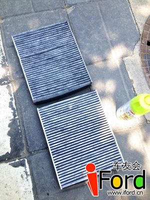

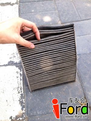

然后对比一下呀,新旧还是很明显的。。{:soso_e134:}
对比。。
对比。。
每层里都有泥土裹着碎树叶夹杂着各种小虫儿腐烂的尸体 。。难怪味道这么特别。。{:soso_e137:}
好多土。。
好多土。。

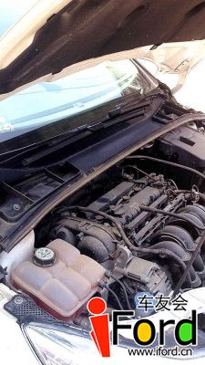

接下来打开发动机盖,拆下两个进风口的盖子,是这两个窟窿吧?(拆的时候还是要小心,虽然很松,但是都咬着呢,不要用蛮力。。){:soso_e103:}
进风口是这吧。。
进风口是这吧。。
这个味道还可以不是很浓的小清新柠檬味儿。。{:soso_e106:}
净化剂。。
净化剂。。

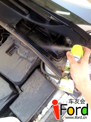

然后把车打着,打开空调到最大档位,打开外循环,然后这时候是没有滤芯的状态,关闭车门,出来拿着这个小柠檬往两个进风口里一顿喷,大概一边喷了半瓶,不知道是不是有点多。喷完关闭空调、灭火。愣个十来分钟再开门。。{:soso_e121:}
一顿喷。。
一顿喷。。

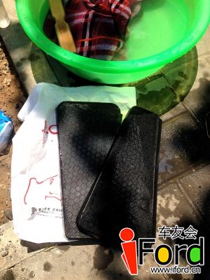

然后顺便用清水刷了一下进风口罩子,干了之后复原装回去。。{:soso_e113:}
稍微清洗了一下。。
稍微清洗了一下。。

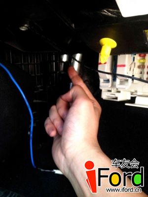

这个银色的管子,不知道是什么啊,反正是很烫。。很烫。。我是顺着他摸到了装滤芯最上方的口,然后凭着感觉对准一点点的把新的滤芯塞了进去。。{:soso_e103:}
顺着管子可以摸到滤芯挡板的卡子。。
顺着管子可以摸到滤芯挡板的卡子。。

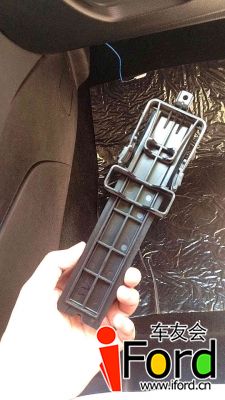

这是上面说的滤芯的盖子,我给拿反了。。{:soso_e117:}
拆的时候捏住上方两只脚(其实是下方,卧槽,不好说了。。没拍好、。哈哈)很轻松就下来了。。{:soso_e128:}
装的时候顺着那管子也能摸到上方有个圆纽,正好能卡住朝手心方向那个小豁口,也不是很难装。。{:soso_e128:}
滤芯挡板。。
滤芯挡板。。
对对对。。就这两只脚,一捏就盖子就下来了。。我的图好乱排列的好乱啊!!!!!{:soso_e110:}
瞄准卡住。。
瞄准卡住。。
