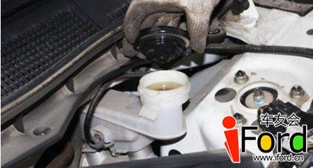

    检查制动系统步骤:
1、检查制动液液量。制动液的储液量应在储液罐的上下刻线之间。如果缺少制动液,应添加同种、同品牌型号的制动液,不可添加其他种类的制动液或酒精代用品。
