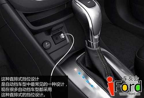

1.直排式挡位
  这种挡位设计非常普遍,目前很多品牌的自动挡车型都使用这种挡位,这种直排式的挡位设计优点是换挡相对比较直接,缺点是在盲操作时容易挂错挡。

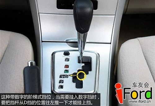

  阶梯式挡位又叫蛇形挡位,这种挡位也是非常常见的自动挡挡位设计。优缺点刚好和直排式相反,优点是挂挡时不容易挂错挡,缺点是操作上不如直排式那样直接。

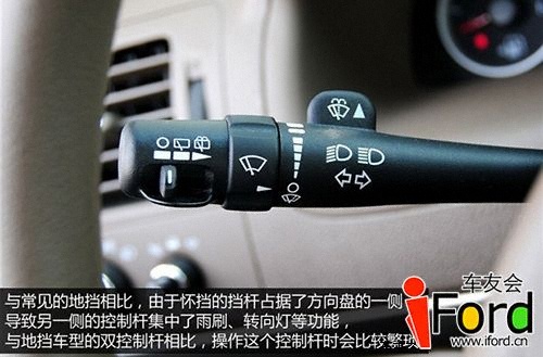

  3.怀挡

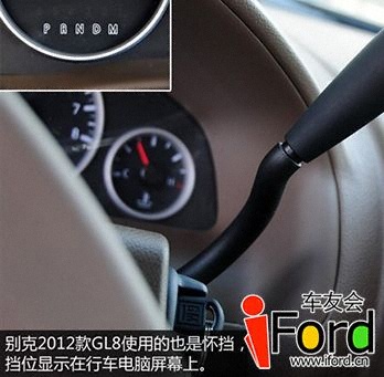

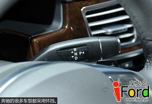

  怀挡在欧美国家曾经比较流行,不过在中国还是比较少见的,怀挡的位置在方向盘右侧,目前奔驰的很多车型都在使用怀挡,还有很多美系车也使用这种设计。怀挡的优点是节省出中控台的空间,缺点是由于占据了一侧控制杆的位置,把雨刷、转向灯等功能都集中在另一侧的控制杆上,与地挡的双控制杆相比,这个控制杆虽然操作起来比较繁琐,但习惯后也不是什么难题。

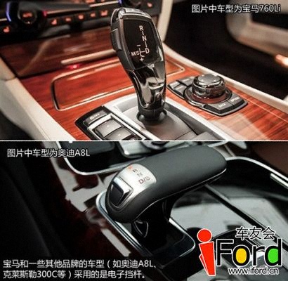

4.电子挡杆
  电子挡杆前些年还比较少见,不过最近有很多厂商也开始使用这种设计,比较有代表性的就是宝马,还有一些其他品牌的某些车型也使用电子挡杆,比如奥迪A8L、克莱斯勒300C等。

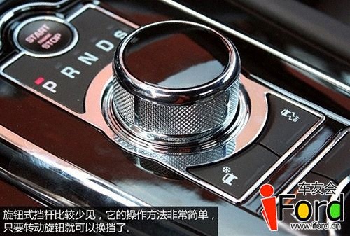

  旋钮式挡杆比较少见,使用这种设计的车型有捷豹XF、XJ、XK和路虎的揽胜、揽胜极光。其实旋钮式挡杆也属于电子挡杆,只是外形和换挡方式不同,它们的原理是一样的。熄火后这个旋钮会降下去,与中控台形成一个平面,看起来很精致,启动发动机后旋钮升起。这种设计对于人性化倒是没有什么贡献,但看起来科技感很强,很炫。

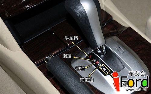

  自动挡一般有以下几个挡位:
  1.P挡:代表的是泊车挡,当车辆停车时需要把挡挂在P挡,包括关闭发动机停车和长时间怠速停车。
  2.R挡:代表的是倒挡,倒车时需要把挡挂在R挡上。
  3.N挡:代表空挡,这与手动挡的空挡是一个意思,短时间停车时可以挂在空挡上。
  4.D挡:代表前进挡,挂在这个挡位上车辆就会前进,在这个挡位上,变速箱会根据车辆的速度和油门的情况在1至最高挡位之间自动切换。

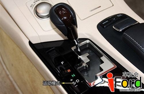

  5.S挡:代表运动模式,当挂在这个挡位上时,变速箱换挡时机会延迟,使挡位在高转速下保持更长的时间加大车辆动力,当然这样会更费油。

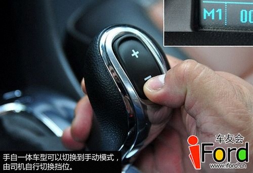

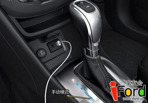

  6.M挡:代表手动模式,一般会出现在手自一体车型上,当挡位挂在M挡时,换挡就需要司机自己手动来完成了,我们经常能看到手自一体车型的带换挡杆附近会出现 “+”“-”这两个符号,“+”号代表升挡,“-”号代表降挡,也有的车型使用的是拨片换挡,位置在方向盘的下方,左右各一个。

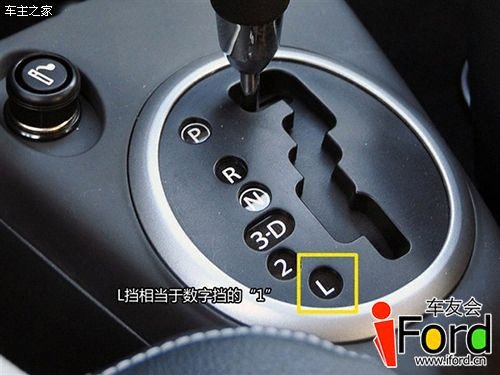

     7.数字挡:有些自动挡车型在D挡下面会有3、2、1三个数字,这三个数字也都是前进挡,它们分别代表三种不同的挡位限制,从上到下依次是:3代表挡位限制在1挡至3挡之间不会升至更高的挡位,可以在超车时使用;2代表挡位限制在1挡和2挡之间,用于湿滑路况的起步或慢速前进时限制挡位的作用;1代表挡位限制在1挡,可以用于爬坡等需要大扭矩输出时使用。
8.L挡:表示低速挡,和上面说的数字挡“1”是一个意思,都是为了把挡位限制在最低挡,为了得到大扭矩而不升挡。

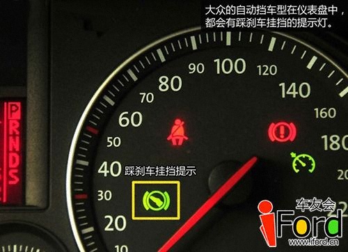

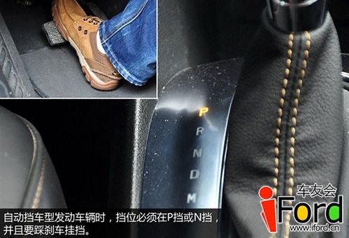

Ⅰ 发动车辆时挡位应放在P挡或N挡

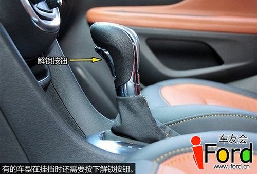

  自动挡车型在发动车辆时挡位必须也只能在P挡或N挡。这是因为如果发动车辆时挡位在倒挡或前进挡,如果司机忘记踩刹车,车辆就会直接开动,这种情况很容易发生事故,所以现在很多厂商都会对自动挡车型设计一个保护程序,就是如果挡位不在P挡或N挡,车辆就不会启动。有的车辆在启动时,需要踩住刹车再挂挡,比如大众速腾等车型;有些车辆还需要按下挡杆上的解锁按钮,比如别克昂科拉、雪佛兰爱唯欧等车型。这些设计都是为了车辆在挂挡时不会出现危险而设计的。

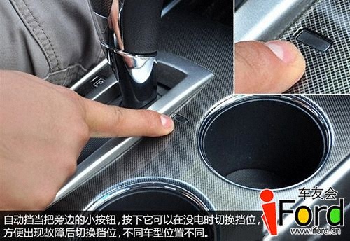

  另外,一些自动挡车型挡把附近会有一个不显眼的小按键,这个按键是干嘛用的呢?我们刚才介绍了P挡挂入其他挡位的时候需要按下挡把上的一个“解锁”按钮,否则挡把无法移动。但车辆出现故障没电了以后,挡杆上的解锁按钮就失效了,但需要拖车必须将挡位设置在N挡的位置上,如何移动,此时就需要按下这个小按键,帮助挡把移动。

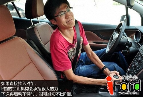

  自动挡车型停车时分为两种情况:一种是熄火停车或长时间怠速停车,这种情况下需要把挡位挂入P挡,因为挂入P挡后,变速箱的驻车棘爪会与卡槽咬合,这样就锁止住了汽车的传动部分。如果是平地长时间停车时,可以用P挡锁止为主,手刹为辅;而在坡道长时间停车时,则需要手刹为主P挡为辅。这里需要提醒大家的是,停车时必须要车辆停稳后再挂P挡,否则会对变速箱造成很大的伤害。
   相信很多朋友驾驶自动挡车型在坡道停车时都会遇到一个问题,就是如果停稳车后直接挂入P挡时车辆都会抖一下,有时候再启动车辆时无法切出P挡。这是因为在坡道停车时,P挡的锁止机构会承担很大的力,锁住就无法拖出。这种情况下我们建议,可以在车停稳后先把挡挂入N挡再拉手刹,然后再松脚刹让制动系统承担大部分的力,最后再挂入P挡,这样就可以预防这种情况发生。

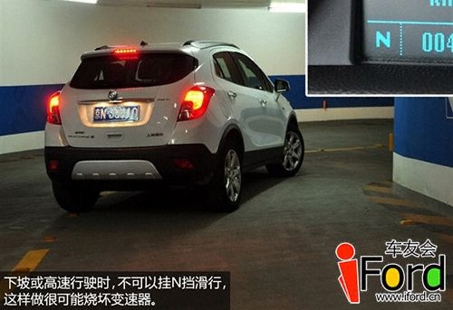

Ⅲ 高速行驶或下坡时可否挂N挡滑行?
   很多朋友问我,自动挡车型可以在下坡或高速行驶时挂N挡滑行吗?答案是不可以。因为此时变速器输出轴转速很高,而发动机怠速运转,变速器油泵供油不足,润滑状况恶化,而且对变速器内部的多片离合器来说,虽然动力已经切断,但其被动片在车轮带动下高速运转,容易引起共振和打滑现象,产生不良后果。当下长坡确需滑行时,可将换挡杆保持在D挡滑行,但不可使发动机熄火。
