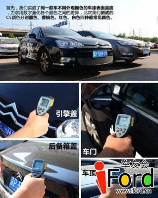

●不同车漆颜色——车身温度测量
   测量的车辆都是4S店内的试驾车、待售车和客户车,早在我们测量前便暴露在烈日下已至少5个小时。我们下午2点测量时太阳几乎位于头顶,并不存在受光角度不同而影响温度测量的一致性,测量车辆基本为已下订单车辆,在经车主同意的情况下撕开保护膜,以免影响测试结果。
   通过测量不难看出白色车漆表面温度确实很低,编辑用手感受温度就可以感受到明显差异,而红色和金色车漆表面温度虽然与黑车比有些优势,但体感依旧烫手。白车漆温度平局比黑车漆低了20℃左右,而红色、金色与黑色相差在5℃到10℃之间。从色谱上来说越浅的颜色越不易吸热,越深的颜色越容易吸热,当然黑色吸热快放热也快,在同样环境下如果起始温度都相同,黑色降温速度最快。

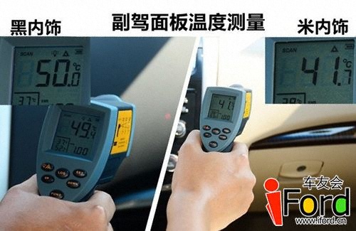

    在相同车漆颜色不同内饰颜色的测试中,米色内饰比黑色内饰温度要低了7℃左右,坐在车内并不会像黑内饰车一样闷热,如果黑内饰车辆玻璃上贴上了隔热膜,有效阻隔红外线进入车内(红外线携带大量热量),则温差就不会这样大。一般的隔热膜阻隔红外线效率都在80%以上,车辆如果长期暴晒其只能减缓车内温度上升速度,要达到零升温则不可能。

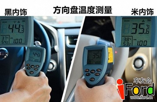

   测量时我们选取的测量点均受到太阳光的直射,通过测量可以看出每个位置上测量的温度都受到了黑内饰的影响,均高出12℃左右,相信坐在车内这12℃的区别更容易被体会,如果注意看编辑持测温枪的手臂可以体察编辑在黑内饰中测量时蒸桑拿痛苦。

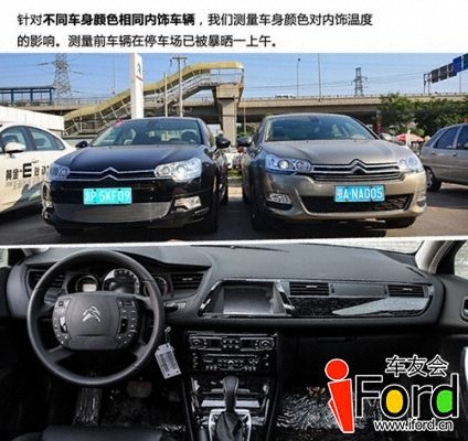

●不同车漆颜色相同内饰颜色——内部温度测量

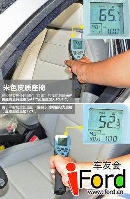

   此项测试我们发现不同车身颜色的差异对其他几点测试点有不小的影响但对座椅温度的影响并不大,由于座椅温度很大程度上影响着乘坐的舒适度,接下来我们将试验重点放在座椅材质和颜色上,看看在相同车漆颜色下的座椅会表现出怎样的温度变化。
●相同车漆颜色不同座椅颜色与材料——座椅温度测量

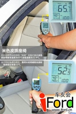

   我们的测试车辆更换为新世嘉,在停车场内我们找寻到了符合条件的这三辆白车,此时太阳更加毒辣,三辆车的座椅靠背均受到光照,三种材质座椅呈现递减的温度状况,在逐一测量中黑色皮质座椅的温度一度高达70.6℃,比米色织布座椅高出20℃;三辆车的坐垫均没被光照,米色与黑色皮质座椅温度相当,与织布座椅相差7℃。

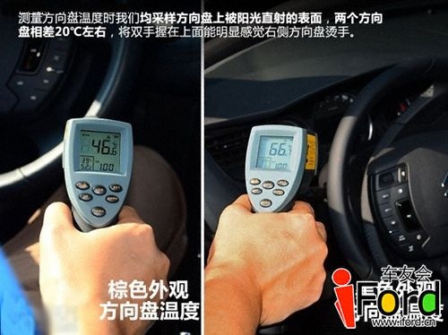

   以上表现方式虽有些搞怪但现实生活中真有网友被方向盘烫伤的案例,此并不是杜撰。如果车主打开车门热浪袭来,不妨先打开四个车门通风,等车内高温气体排出后再进入车内,此时要留意车内金属装饰条,开启风扇通风后将风口吹响门把手之类的金属部件,使其迅速降温。
