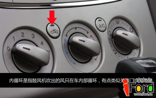

内循环:

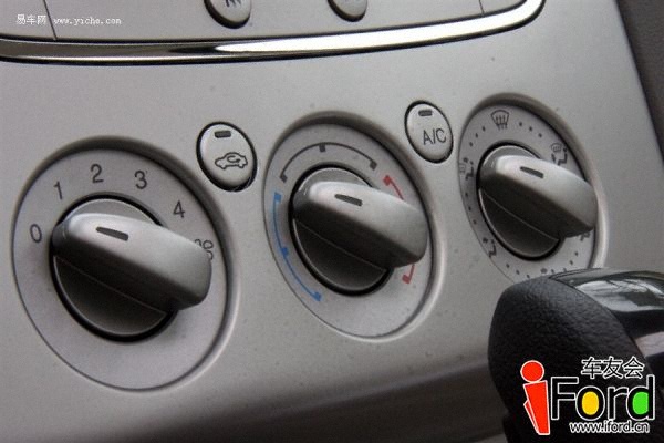

    内循环是指鼓风机吹出的风只在车内部循环,有点类似于关着门吹电风扇。由于没有外部空气参与,因此内循环具有省油、制冷快的优点。不过也正是这个原因,车内空气得不到更新。
内外循环开启方法:

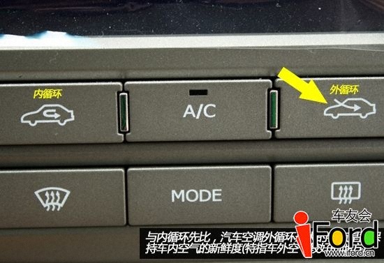

   汽车空调的循环模式通常都默认为外循环,因此所谓的内外循环的开启方法就是指内循环的开启。如上图所示的按钮为内循环模式按钮,驾驶员只要按下就可将空调模式转为内循环。不过有些奔驰汽车,在切换到内循环模式5分钟后空调系统又会自动切换到外循环。
   与奔驰相比,宝马的空调系统就显得贴近中国市场。宝马汽车空调一般默认为外循环,然后有强制内循环和自动循环两个档位。这样就可以满足不同驾驶员和不同天气情况的需求。
内外循环怎么选择?
   汽车空调之所以有内外循环的功能选择,肯定是因为它都有对应的需求。因此,汽车空调的正确使用方法一定是内外循环交替开启。那么,什么时候应该开外循环?什么时候开内循环呢?下面,我们将汽车使用分为启动、行车和停车三个过程。讲解这三个过程中,空调的使用技巧。
