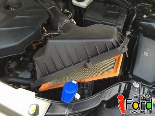

    清洗了空调风道,做完了基础保养。还有两项工作决定自己动动手,在家更换空气滤芯和空调滤芯。其实空气滤芯的更换还是比较简单的,4—6颗螺丝的事,只要安装的时候把滤芯放到位,其他的没有什么问题,有兴趣可以自己换换的。空调滤芯的更换就没那么简单了,设计的真是太绝了,位置在驾驶位油门踏板的里侧,真不知道是怎么想的。更换时必须先卸掉油门踏板,不然根本没法下家伙,费时、费事又费力,唉~~~
致胜的设计是共有6颗螺丝,十字螺丝刀很容易操作

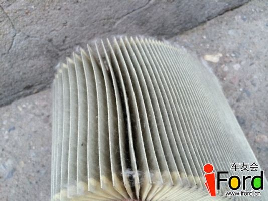

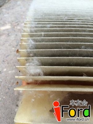

看看都是树毛和树叶

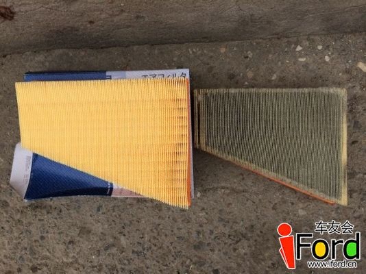

新旧对比一下,差距不小吧
我家小师傅在说:这个应该这么装

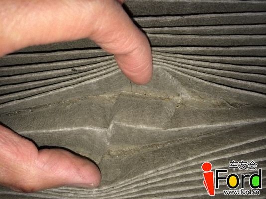

打开看看一层尘土
顺便擦一下

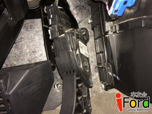

开始搞这个空调滤

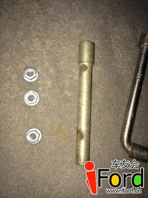

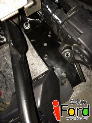

先摘下油门上的3颗螺母

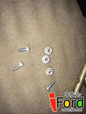

再摘下盖子上的3颗螺钉
新旧对比,太明显了
时间没有上次间隔长
但感觉比去年换的时候要脏
从纯白色变成这个颜色,多少尘土在其中啊~
